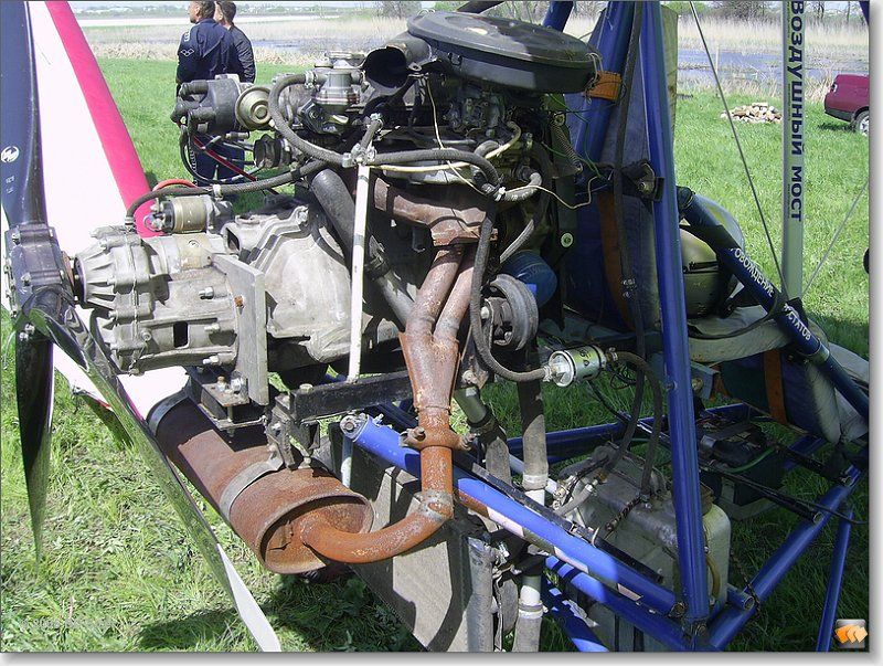

Дельта на слете в В.Мамоне была самая тихая в работе даже во время взлета .С нее запросто можно скинуть ~8-10кг .

Господа хорошие, подскажите не таясь, какие мне килограммы сбросить со своего дельтика. Как облегчить? Ну плиту переходную подрезать, 1кг уйдёт, что ещё? Подсказывайте, буду признателен в пределах разумного.
Поставте стартер с редуктором они меньше и легче обычного что у вас стоит.Генератор возмите с японской разборки ,чугуный выпускной коллектор выбросте с тонкой нержавейки сварить.Вместо фильтра воздушного с корпусом поставте фильтр нулевик.Аккамулятор такой большой не нужен можно найти меньше.Радиатор от оки и наверх радиатора поставить поближе к винту без вентилятора охлаждения.
Cергей, а Парящий прав, порядка 8-10 кг наберётся, но работы...  И с тонкой  выпускной  грохоту  добавится.
Грохота не хотелось бы. Мягко работает приятно. Аккумулятор не получится заменить он как противовес играет. Мотор тяжёлый назад заваливается без него. Радиатор не знаю. С таким радиатором в наборе 90 держится. Вдруг с маленьким закипит? Остаётся стартер и генератор, да фильтр ещё. В любом случае спасибо за советы. Буду думать.
Радиатор ближе к винту и будет продуваться.Маховик увидел снимите его в первую очередь на 1300-1400 оборотах холостых он не нужен  или облегчите да придела лишь венец держал.Мы с вами общались, прилетали с Ростова на дельте вопросы по редуктору задавали.
Да, я помню ростовчан. Спасибо за совет. Если маховик снять, что тогда стартер крутить будет? А если его сделать из листа дюраля? И венец на него надеть. Будет ходить? Не полопается?
