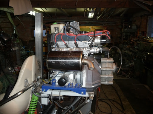

моя телега, двухместная пока только гипотетически, когда  я ещё смогу позволить себе взять кого то с собой, а до тех пор или конструкция - масса себя оправдают, или переделаю с учётом допущенных ошибок, допустимых облегчений, мнений высказанных...
почти подобрался к глушителю...

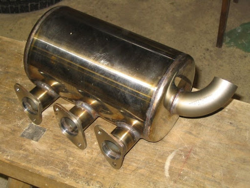

есть мнения что лучше, простенький "бочонок" на патрубках или "настоящие" штаны с глушителем, от чего шума больше? от шума выпуска или от ВИНТА?

да и расположение выпускного патрубка...
почему то почти у всех выхлоп в непосредственной близости от винта, на деревянные - композитные винты нет отрицательного влияния?

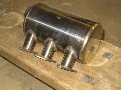

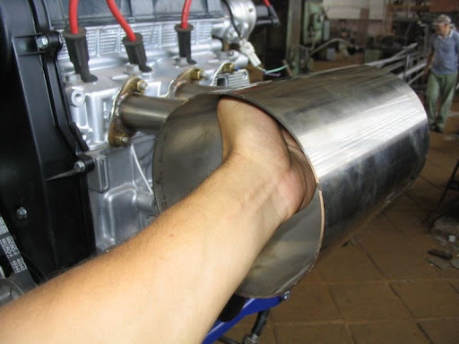

Pro vyhlop mogu skazat odno, sdelol prostoi pustoi bachok, patrubki s GBC vyhodit ne v centr bochka s krayu, poluchaetsa takoe zavihrenie. Rabotaet tiho, no na mas obortah slyshan svist. Poetom posovetoval by vo vnutr po vsei dline vvarit trubku s otverstiyami. I samu vyhlopnuyu trube sdelot zagnutoi,m chtoby vybros gazov shel ne priamo v vin a v bok.
имеется ввиду та через которую происходит выхлоп в атмосферу? не короткое колено, а труба с перфорацией от передней стенки через заднюю?
что то вроде этого-

Ves MDP varen tolko TIG'om, gde sam gde moi znakomyi.
Po tolschine boyus sovrat, no gotovaia truba byla kazhetsa s stenkoi 1.6 diametr okolo 140-150mm. donyshki pomoemu 1.5mm.
Flancy prishlos shlifovat, no dumoyu ne iz za togo chto povelo, mozhet krivo prihvatil. Dva v odnoi ploskosti a tretii, gde to na 0,4-0,5mm bokam. Shlifoval na novom bolshom kruglom nazhdake- ruchkami, chtu lli ne dva dnia 😀
что то вроде этого-
Da ja ee i imel v vidu. U menia ta vyhodnja trubka sdelona is kolena 40*1.5. Takie est u nas pokupat.
