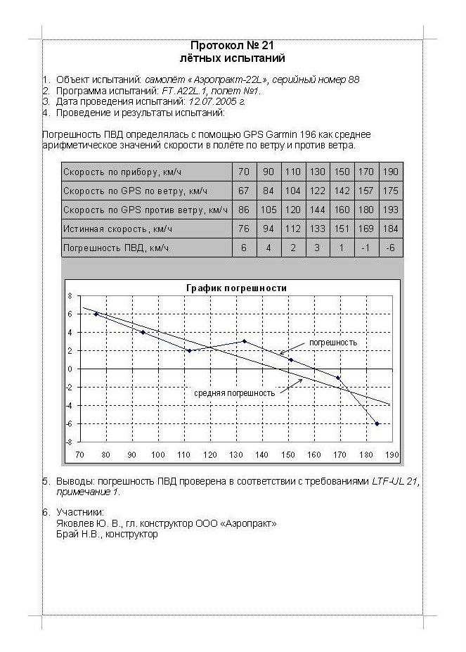

А чего так медленно летели? Из-за болтанки? Или бензин экономили? Мой приятель обычно летал 165 км/ч., но недалеко. Максималка у него была 185 км/ч. Люди зачастую ставят нескоростные винты или углы выставляют под лучшие ВПХ. А у нас, один из А-22 при испытаниях винта ВК "алядюк", выдал 205 км/ч приборной. Аэропрактовский график поправок прикладываю.
Чтобы точно установить нижний предел скоростей, нужно ставить флюгируемый ПВД.
Или провести тарировку УС по GPS и помнить о поправках. 😉
