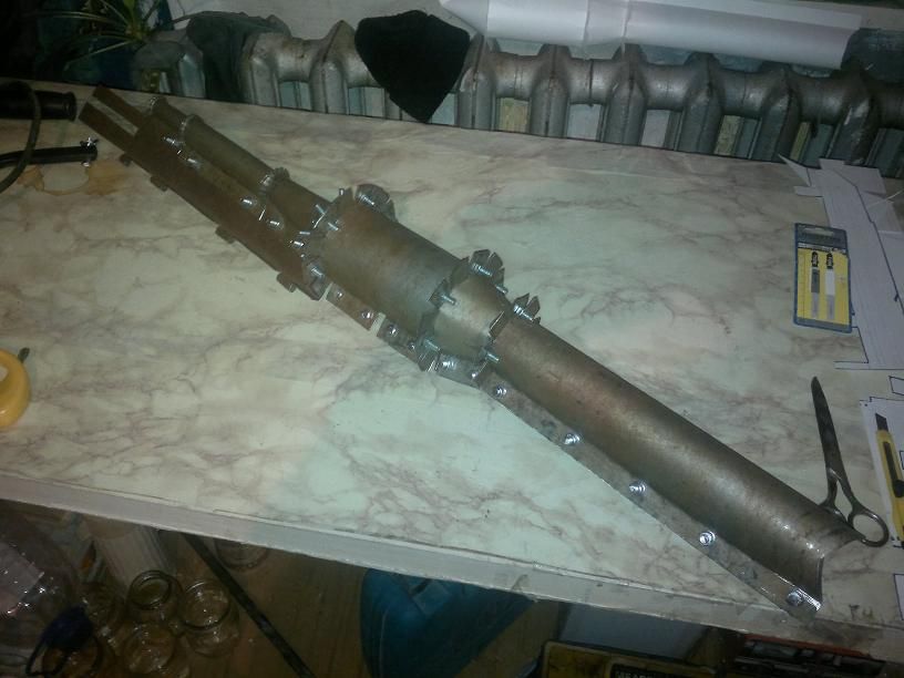

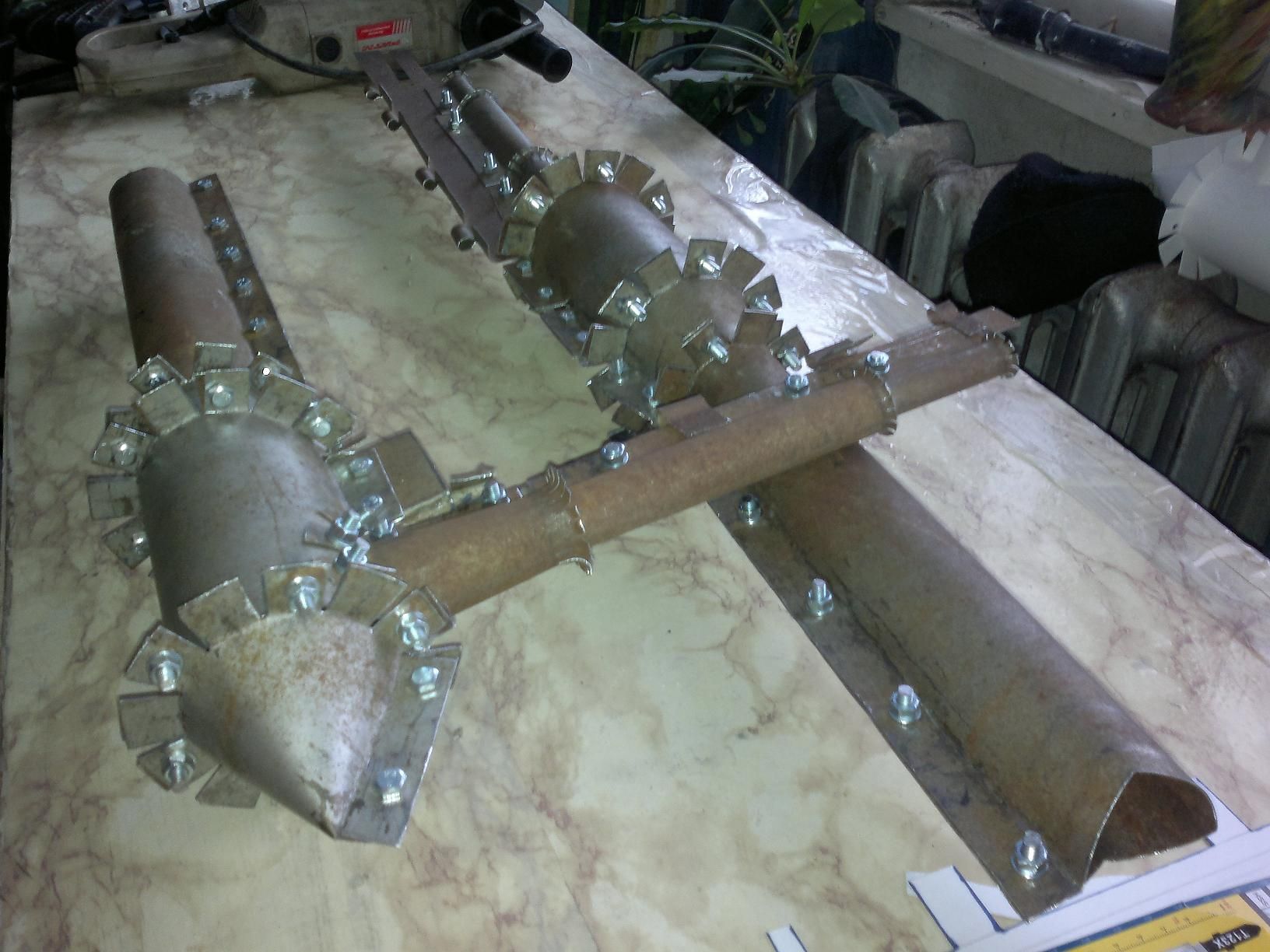

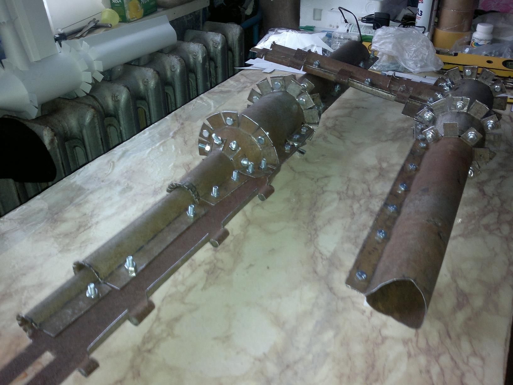

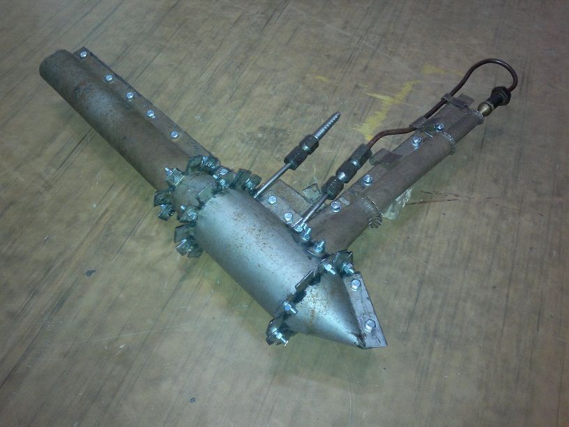

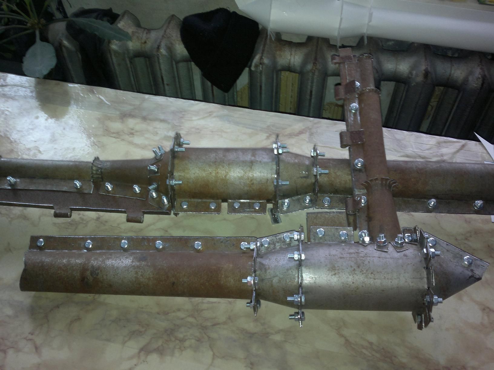

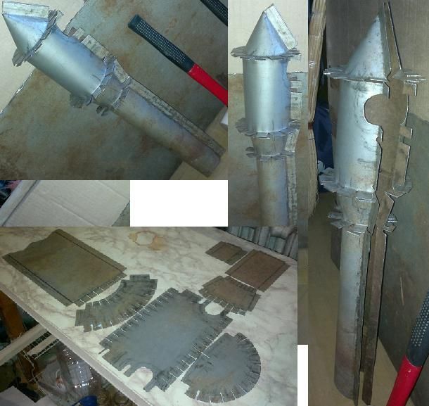

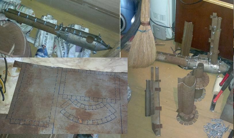

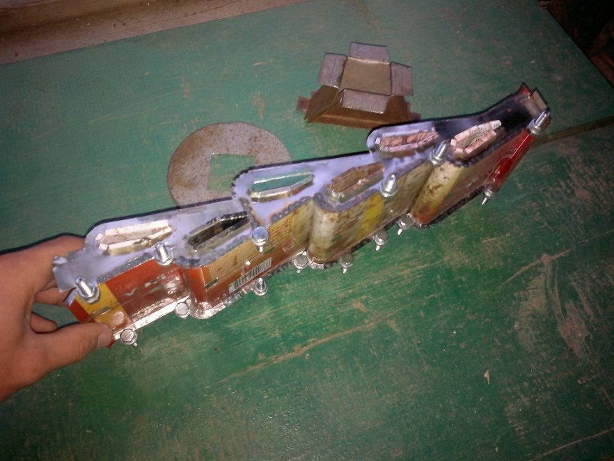

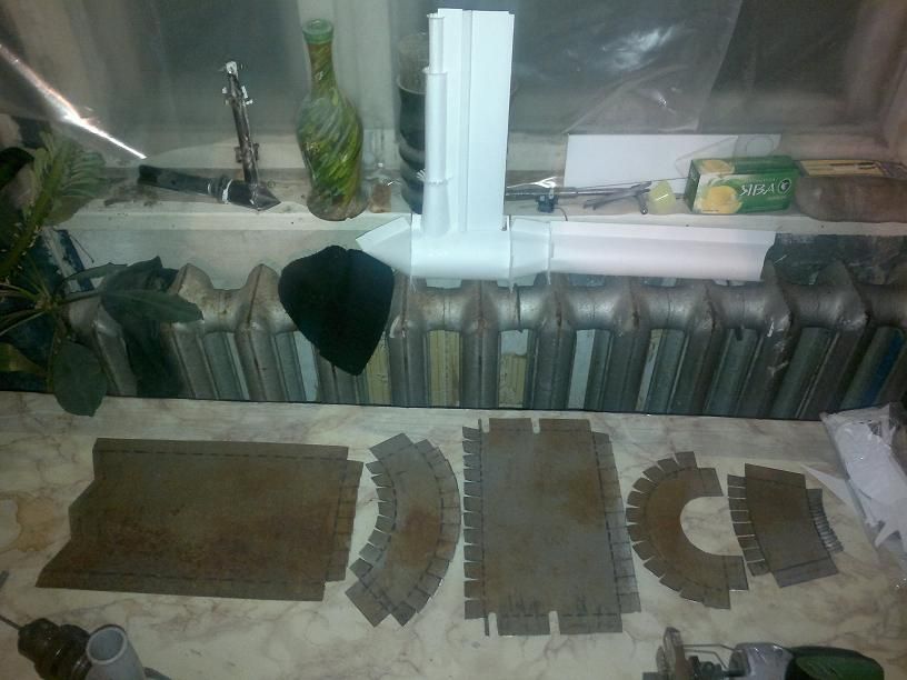

Делаю два пробных ПуВРД Глухарева, один Г-образный, другой прямой конструкции.
Соедение плоскостями и липестками на болты из-за отсутствия сварки. К тому же можно будет заменить детали при необходимости.

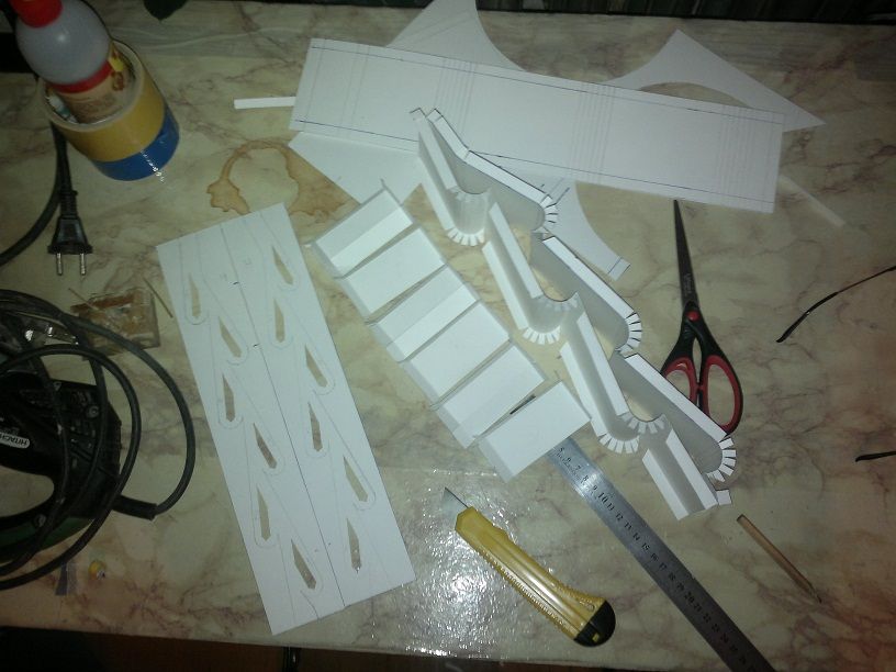

Сперва делал полноразмерный макет двигателя, что бы не допустить ошибок при изготовлении. Только пришлось переделать плоскость, к которой крепяться ступени воздухозаборника.
    55 КБ · Просмотры: 293
    64,1 КБ · Просмотры: 289
    30,5 КБ · Просмотры: 324
Болтовые соединения не пройдут, невозможно обеспечить герметичность, особенно после первых хлопков. Надо найти сварку.

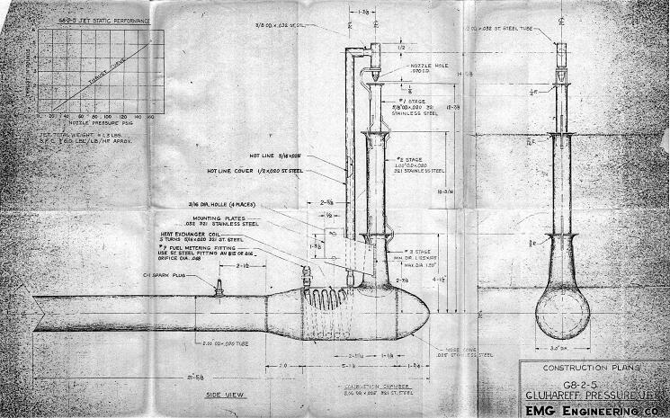

1. Выклодки для ПуВРД прямой конструкции;
2. Соброный ПуВРД прямой конструкции;
3. Чертеж.

Осталось сделать форсунки и змееевик(теплообменник).
Жду трубки из нержевейки для змеевика, через несколько дней должны придти.
Раньше я делал маленькие (12-20 см) ПуВРД Глухарева, работали, проблема для них тонкоструйную форсунку найти или сделать.
Когда полность соберу, соеденения и шелки замажу герметиком, если не поможет договорюсь чтоб заворили.
Кстати, маленьки двигатели делал с похожим соединением деталей двигателя, тоже были небольшие щели между лепестками, как я уже сказал они работали.

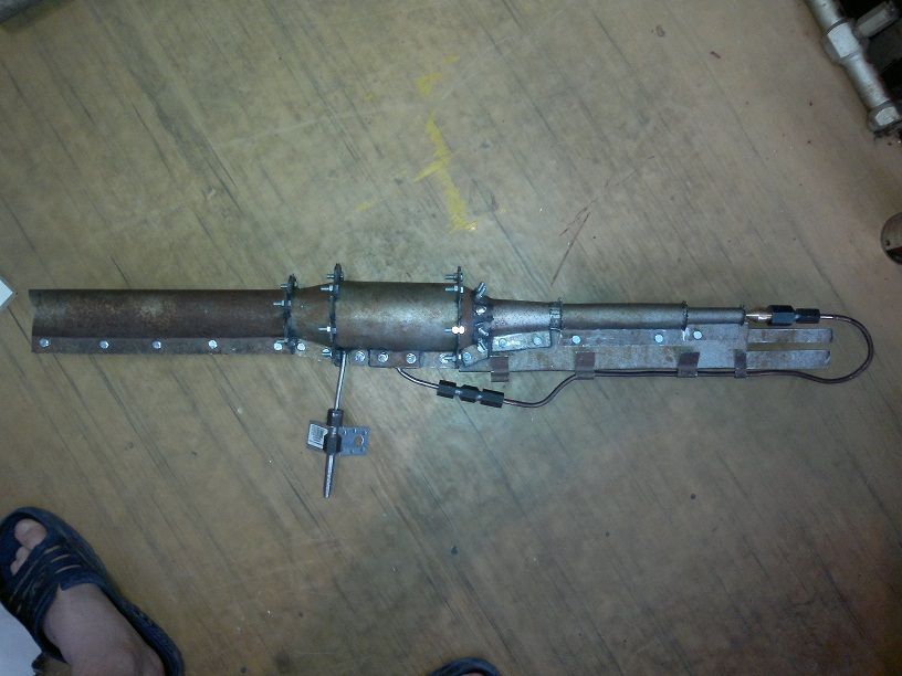

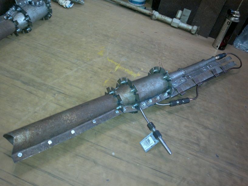

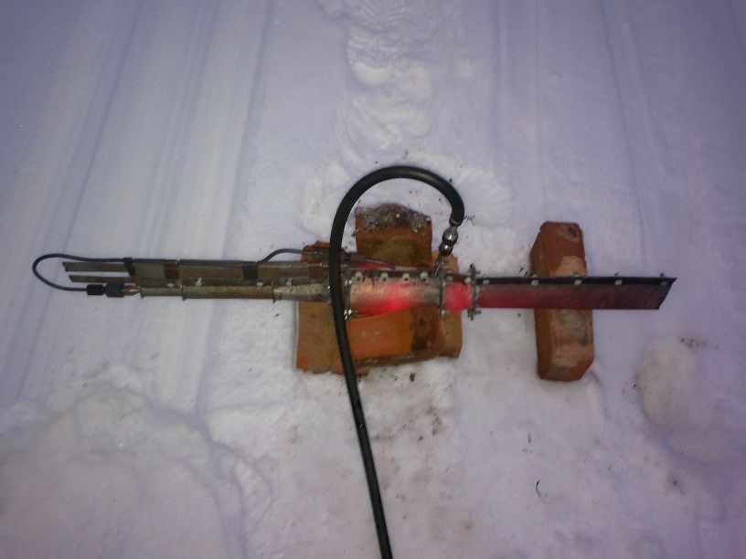

Готовый Г-образный ПуВРД Глухарева.
Все стыки обмазаны огнеупорным герметиком до 1200 градусов.
Устройство для измерении тяги двигателя показывает тягу 0 🙂, но у устройства низкая точность.
Оригинал такого размера выдавал тягу 2,7 кг, а мой может 0,3 кг на вскидку.
Конечно это плохо, ошибок при изготовлении не мало, это:
1) большой диаметр сопла тонко-струйной форсунки
2) большая шероховатость поверхности металла  трехступенчатого акустического клапана
3) отсутствие отверстия на третей ступени акустического клапана
и др.
Кстати, двигатели испытывал 8 и 12 марта 2016 года

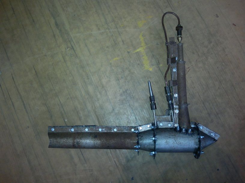

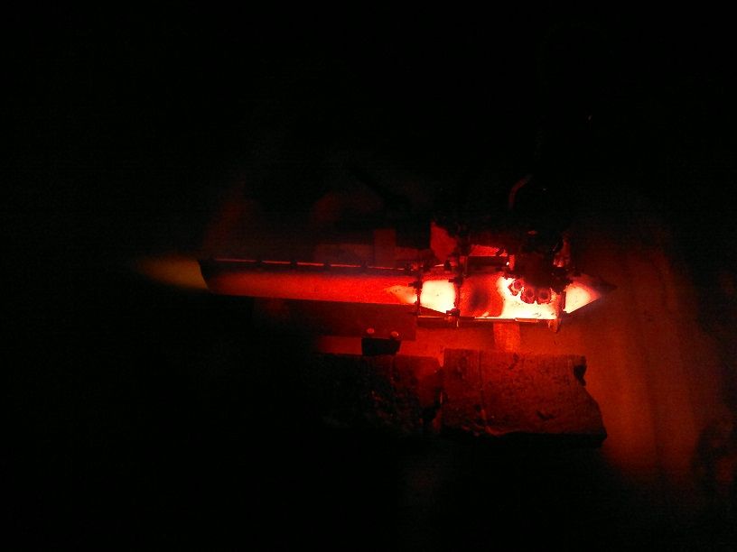

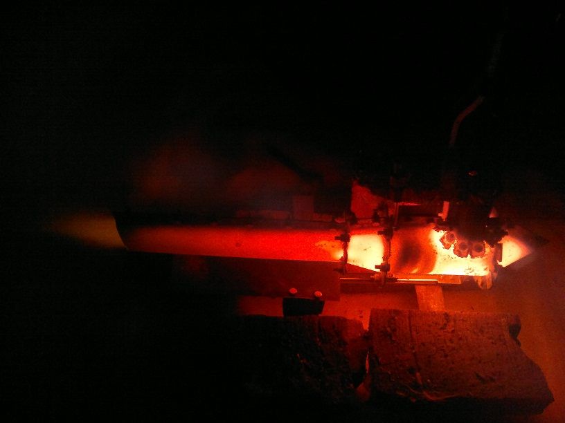

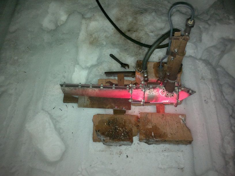

Готовый ПуВРД Глухарева прямой конструкции.
У него тягу не измерял, ошибки те же.
На этом двигателе планирую испытать клапанный канал Тесла, который почти готов, о нем расскажу позже.
Двигатели сделаны из простого железа толщенной стенки менее 1 мм, змеевик изготовлен из 6 мм нержавеющей трубки, внешняя трубка медная, тонко-струйная форсунка из бронзы.
Ссылки на видео с испытаний на малом газу:
https://www.youtube.com/watch?v=z7nPi_7g2qI
https://www.youtube.com/watch?v=B3XXB4_Bwsc

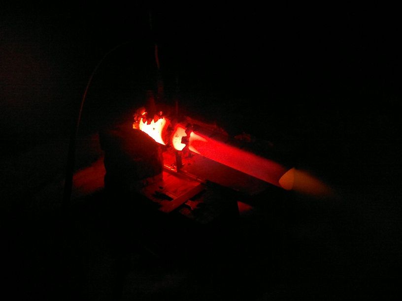

Ссылка на видео испытания на максимальном газу:
https://www.youtube.com/watch?v=SFw6GAWIgus

Я блин не понимаю как можно найти герметик на 1200 градусов и не найти сварочный аппарат !? ;D
Просто зашел в хоз. магазин и купил 🙂 всего за 220 руб., на упаковке написано кратковременно выдерживает до 1500 градусов. Варить тонкий металл лучше на полуавтомате, в моей местности таких нет. На болтах проще экспериментировать, можно легко заменить любую деталь. Я не спорю, что пошел по сложному пути.

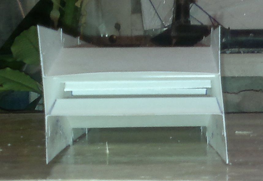

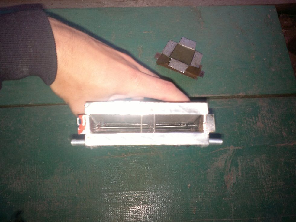

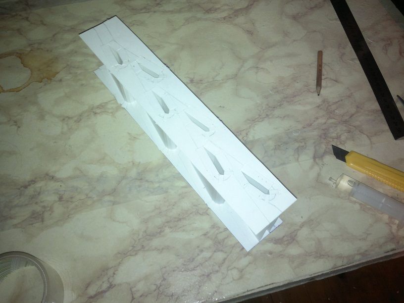

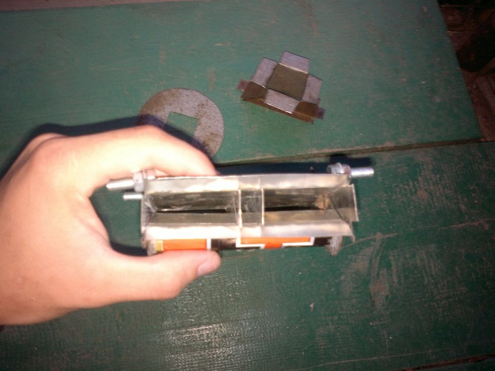

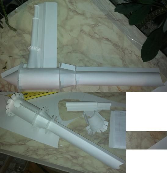

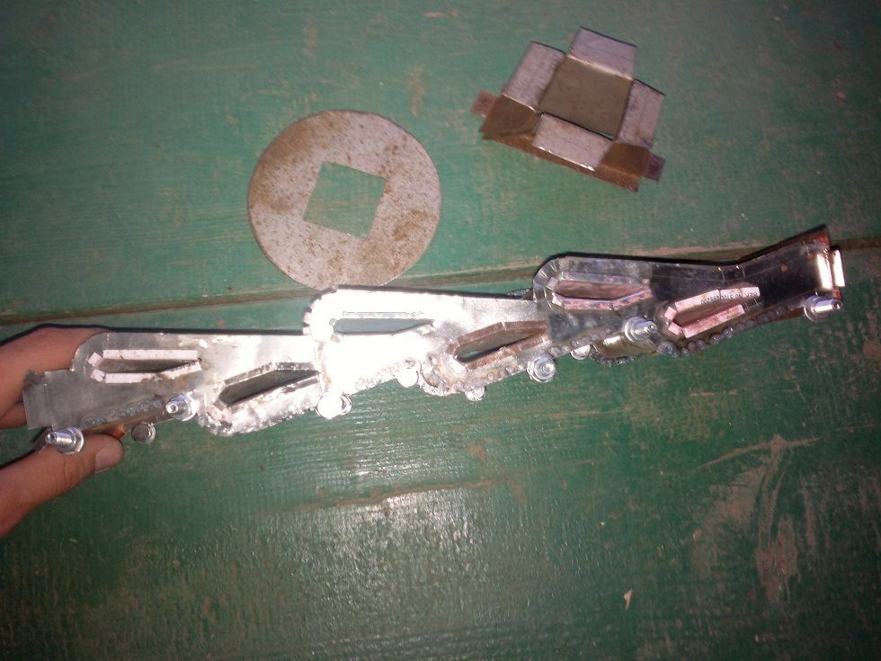

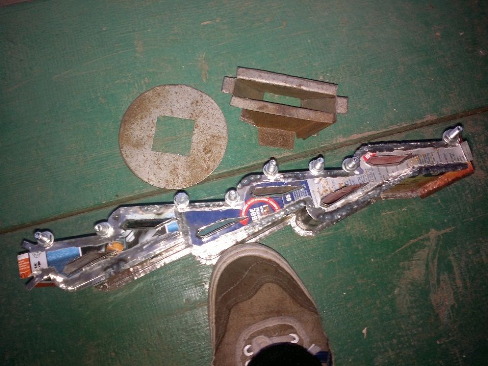

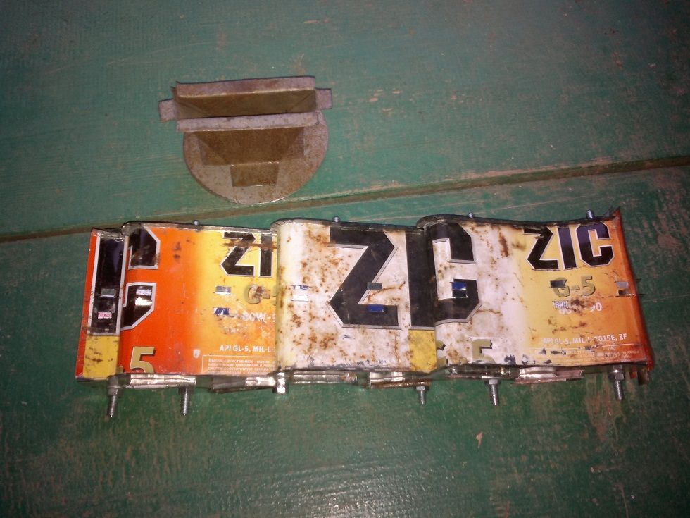

Клапанный канал Тесла, пока нашел только фото бумажного макета, завтра сфотографирую в металле.
Как видите я сделал только 6 ячеек (ступеней). Клапан сделал широким дабы он с необходимым пропускным сечением не был больно длинным, ячеек не много по этой же причине.
В металле по середине сделаны перегородки под газ, что бы газ смешивался с воздухом еже в переходнике к камере сгорания, т.е. в металле три клапана в одном корпусе один под газ по середине и двух по бокам для воздуха.
Делаю клапанный канал для проверки работоспособности ПуВРД с ним и работоспособности самого клапана, а так же для определения тяги ПуВРД с ним.
Собираю клапанный канал на точечную сварку из консервной жести.

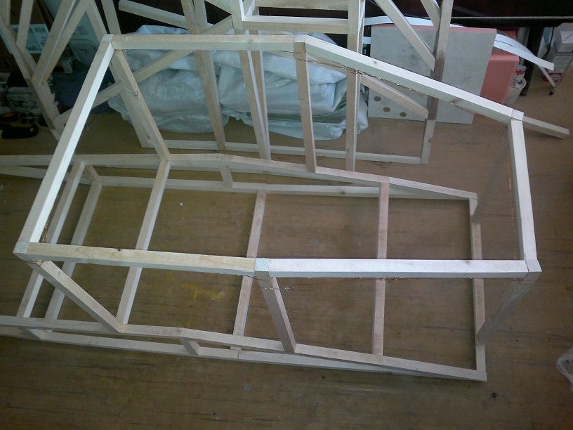

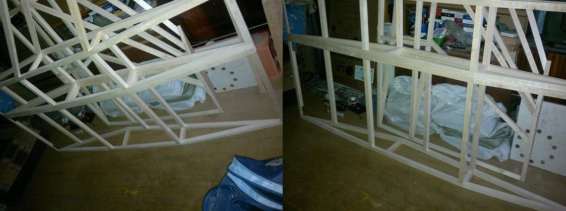

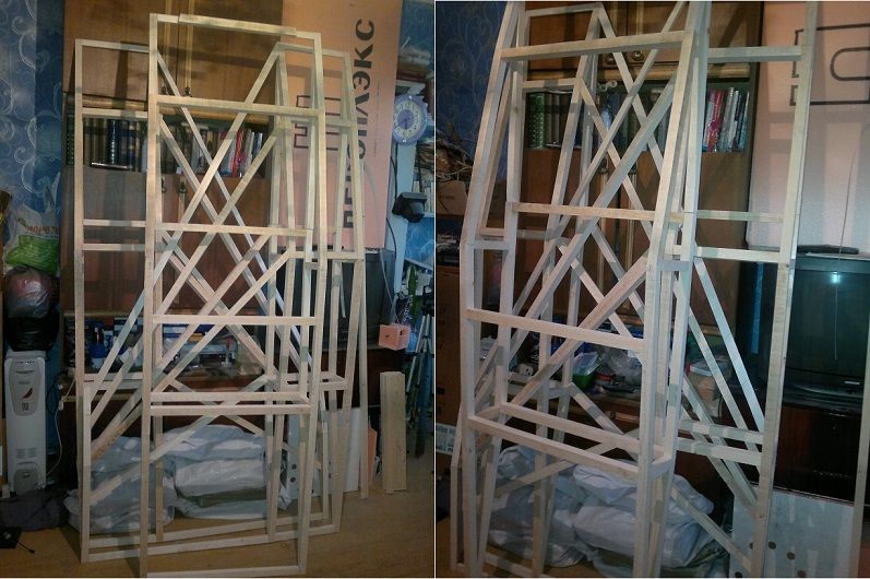

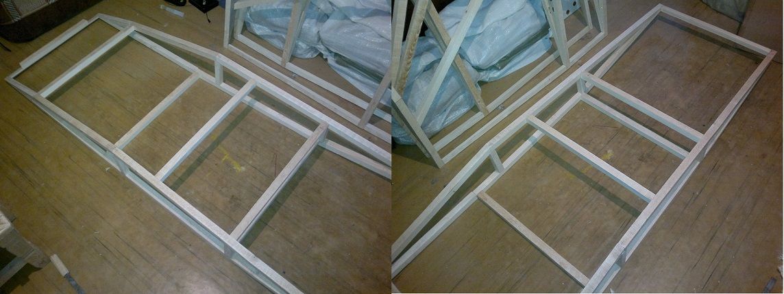

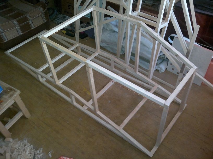

Пока в данной теме буду рассказывать о постройке ЛК-1 "Сверчок"
Каркас крыльев почти готов, сперва все бруски склеиваю на силикатный клей, позже когда все основные части каркаса будут склеены, места стыков брусков буду обклеивать стеклопластиком.
Так же начат фюзеляж
    91,9 КБ · Просмотры: 286
    87,7 КБ · Просмотры: 287
    93,8 КБ · Просмотры: 286
