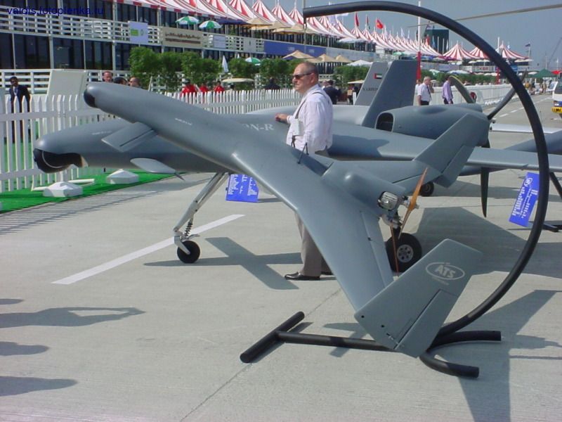

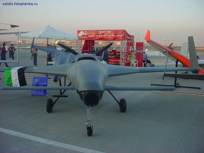

Лёгкая тонировка стекла в 10 - 15% процентов и оклейка некоторых поверхностей (попробуйте угадать каких 😉) тканными материалами тёмных цветов на 90% решат проблему бликов.
Я так и понянял как на машине подбор плёнки ,а вообще в продаже имеются разные стёкла и даже красить не нать :craZy
Был опыт тонировки стекол на А-25, ничего хорошого.
Как будете стекло делать ? По подробнее если можно.
Будете полировать ?
Как фонарь то делаете, на болване натягиваете, или как ещё ?
Если можно поподробнее, я чёто не понимаю, какому изготовителю ? Какая форма( в смысле балван фонаря чтоли, или матрица снятая с болвана фонаря иль что ещё).
С болвана самолета снимается матрица, в которую впослдствии будет выдуваться фонарь. У Миши проще, ему через океаны-границы везти не нужно, а мы будем делать сами вероятно или отдадим кому-нибудь из местных.
Вообщето форма фонаря не сказать чтоб очень сложная и в ваших условиях вполне можно выдуть стекло с очень высоким качеством ....
А как Вы представляете обеспечение моих требований по точности изготовления по всей поверхности. Это не Long-EZ, где больше/меньше не сильно влияет. Здесь стекло должно точно вкладываться в жесткую раму фонаря и обязано полностью повторять кривую по всему фюзеляжу. Никаких пузырей, только по форме выдувать.
Я думал такой фонарь дуть пузырём - заднюю кромку ограничить дугой, а остальное плоскость, сделать зажим длиннее, когда при дутье пузырь дойдёт до дуги - выпустить воздух и открыть печь, после остывания лишнее обрезать.
Хотя, если планируется изготовить не один самолёт - есть смысл дуть в форму.
У меня ж такой же фонарь будет, так что, если будете делать сами - я его у вас куплю, чтоб не морочиться с печью.
Я уверен, что у Вас будет фонарь другой формы. Подойдет ли наш фонарь? Неизвестно, но скорее всего нет. Ещё неизвестно как мы будем его делать, целиком или из двух частей.
Мой из двух частей - как на беркуте, а форму фюза я у Вас скомуниздил 😎
