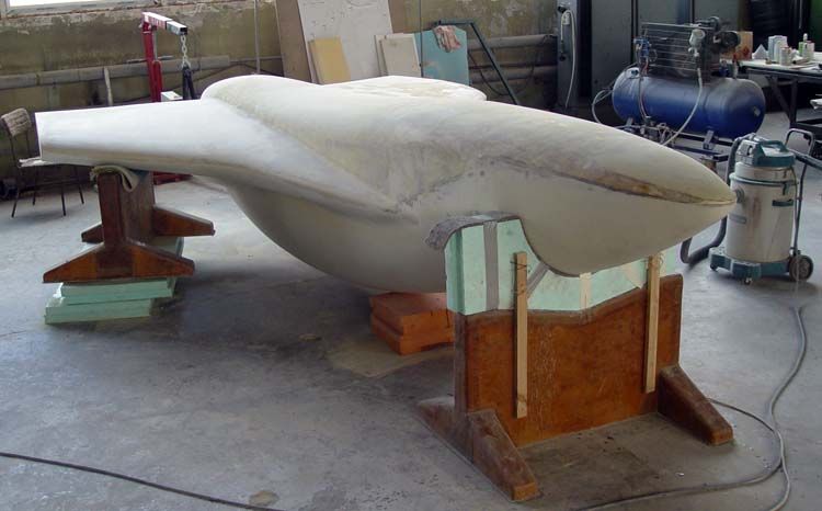

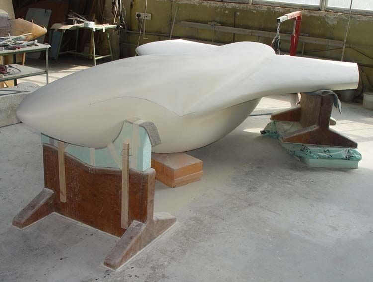

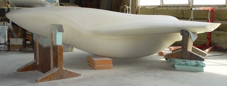

Нижняя часть фюзеляжа полностью оклеена и сделаны первые проходы шпатлевкой -
    45,4 КБ · Просмотры: 215
N38MK сказал(а):
короче, следуй чертижам насколько талант позволяет....
Вот и пузо сделано!
ВАУ!
Поздрадляю!!

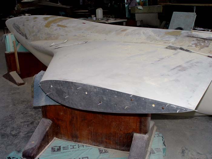

Изготовлние профиля крыла в месте перехода наплыва к крылу -
Профили левой и правой консоли должны быть одинаковыми.
ЗЫ. Будем делать консоли крыльев и только когда они будут готовы будем снимать формы с фюзеляжа.
Крылья будем делать по формам, чтобы не заморачиваться на толстый пенопласт, который достать труднее и внешнюю форму крыла не доводить до нужного профиля каждый раз заново.

А уголочек между верхней и нижней пов-тями будет выглажен или так и останется турбулизатором?
Он там круглый. Это солнечное освещение дает такой эффект.
ЗЫ. Линия, соединяющая нос самолета и наплывы (черный карандаш) будет линией разъема формы. Далее по наплыву прямой разъем, а сзади  😱 будет очень непростая конфигурация разъемов капотов.
Сейчас ребята пилят болваны крыльев т.к. крылья тоже будем делать в матрицах  😎.
Понял - так это разметка.
А делать свои крылья - правильно,тем более в общем стиле самолета.
Миша-то,гляди - уже слюнями изошел весь.
Лучше один раз потратить время на хорошие формы, чем каждый раз доводить внешнюю поверхность крыла до требуемых размеров.
ЗЫ. У нас наверное сразу винглеты будут по радиусу из крыла переходить. Не просто сделать, зато крыло будет не хуже чем в Аирбасе  😉
