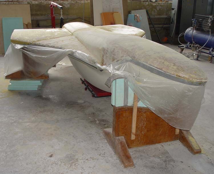

я работал над носовой частью...повредил себе рукуя немного решил John поучить немного...он снимает этим уникальным способом старую шпаклёвку и краску ....вакуми уберает пиль от его лица....безопасность впервую очередь!! 😎
ДЖОНУ 70 лет!
Есть пневматические орбитальные шлифмашинки с пылеудалением через отверстия в наждачном круге потоком отходящего воздуха. Очень советую.
К тому же у шлифмашинки должен быть хват в ладонь, чтобы при шлифовке инструмет из рук не вырывался.

Проблема не из пены вырезать (хотя это тоже проблема) проблема поверхность отшкурить "малой кровью"  😡 чтоб блестела как "яйца у пса"... извиняюсь за непрофессиональную терминологию.
Плюс к тому - проблемы с вогнутыми поверхностями малого радиуса (зализы на крыльях те же). С инструментом не подойти а руками ой-ой-ой  😀
