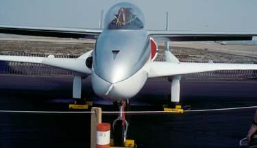

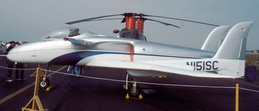

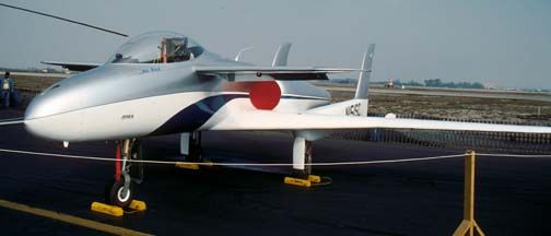

Мне кажется если ставить Jet в канард то за основу нужно брать Эрес=Ares Рутана....
самолёт лёгкий вёрткий...коструирован
для атаки по земле  с громадной
6 ствольной 25мм пушкой с боку.

Миш, вот я никак себе не могу объяснить по какой причине Рутан делает фонари в виде волдыря на теле  :-[. Технолгически это конечно проще, но форма самолета из-за этого страдает   :IMHO сильно 😡
Дизайн этого мне не очень нравится, нос особенно.
Пушечка достойная  😎
Нууу аэродинамика тут не причём.
Самолёт делался для войны, ну а на войне надо всё видеть, ибо -  "крутибашкойатособьют"!!! ;D Потому фонарь и возвышается как глаз у Цеклопа.

Причина  изготовления фонарей такой формы состоит в технологии - они выполнены методом свободного выдува,поэтому все поперечные сечения имеют форму дуги окружности.На Су-27 фонарь изготовляется примерно так же,поэтому и у него наблюдается некоторая блистерность при виде спереди.
В результате достигаются минимальные оптические искажения;кроме того вследствие наддува кабины фонарь держит форму как воздушный шарик и потребная толщина стекла минимальна.

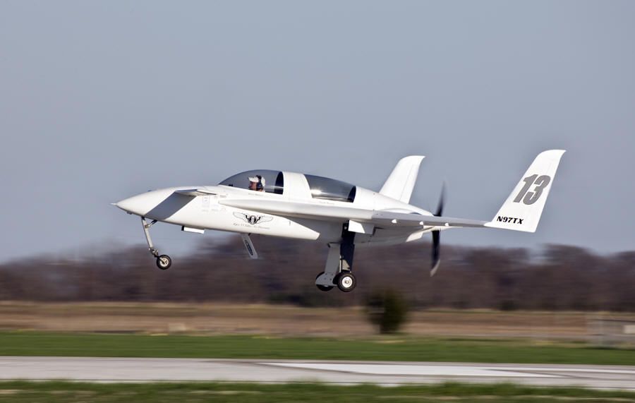

ну вот спасибо всё обяснено...лично мне такой фанарь нравиться
к cожалению у моего Беркута я неимею возможность
видить что у меня происходит в six..тоесть за мной а у этого такой проблемы небудет.
Но самое интересное внём точто из за того что пушка тяжёлая её поставили ближе к центру...
а пилота (и весь какпит) сместили влево..и давольно значительно ...на фотке это не так заметно...
Также интересны (форма) винглет...акулий плавник
Рутан както говорил ....природа знает что делатет!

У нас на Vari-Eze тоже акулий плавник не сильно выраженный, а на "Вороне" будет точно плавник на законцовке крыла. Формы скоро будем снимать.
В кокпит к осени ближе, но если хочешь насмешить Бога, расскажи ему о своих планах  😉

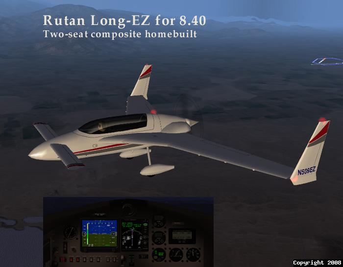

AlphaSim Rutan 61 Long EZ
http://www.youtube.com/watch?v=wCgtc1XpDV4
и тут
http://www.youtube.com/watch?v=g0Rx6vNQ5PU&feature=related
продаёться тут http://www.alphasim3.com/store/
если я иногда хочу лететь в незнакомый аэропорт я пользуюсь FSX
 помогает!  а тут вдруг наткнулся на Изи 😎
но дорговат падло! это только патчь..к симу
но мотор у него стоит слабый О235 Лайк...
а почему не 320..или... 390 как Затуры будет
со всеми 220кониками!
Выглядт зато здорово!

Тогда уж лучше X-plane.  http://www.x-plane.com/
Графика, реализм на много выше чем в FSX,(сейчас половина одобренных FAA тренажеров на базе X-plane) , плюс возможность менять параметры модели (в этой Long EZ можно добавить 180 л.с) плюс можешь свою модель создать...
http://www.youtube.com/watch?v=QUodek_cvKo
http://forums.x-plane.org/index.php?autocom=downloads&showfile=1968

Советую ставить 150 лошадей минимально! Лайкоминг 320..а то и 180 лошадей Лайкомиг 360..они такие есть и летают намного лучьше чем первый.
Другой маленький совет убери нижнею часть винглет, Смотри тут 2 фотку.... и обрати внимание на форму винглет.. 😎
http://www.berkut13.com/berkut.htm
самолёт бочку делает быстрей без них.
Также сделай модефикацыю в соединение винглет и крыла
показаные тут в конце страницы 3 и 4(испытательный полёт)
понижение сопротивления. А самое главное все эти улучшения покажут что ты знаеш что делаеш...
