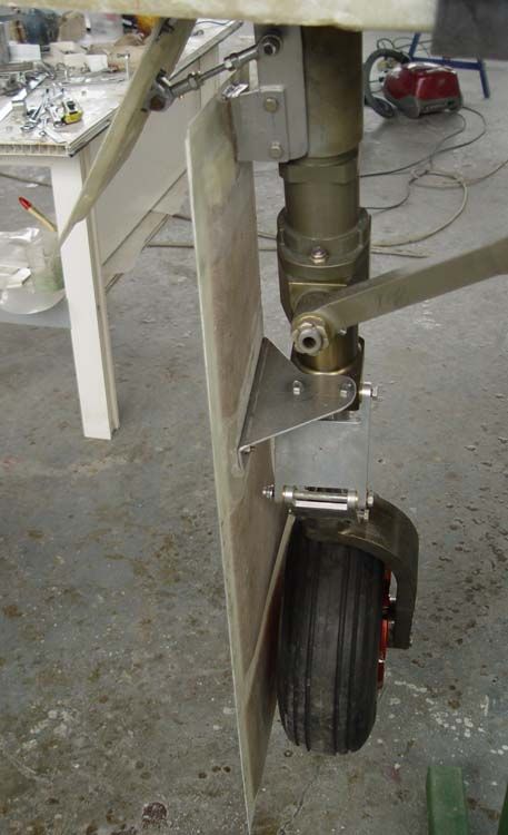

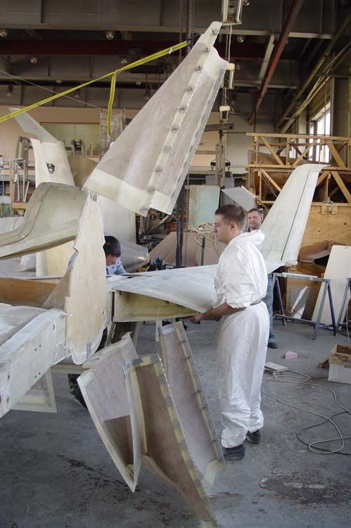

Сейчас идет кропотливая работа с мелочами. Окончание настройки щитков основного шасси, работа с винглетами и элеронами. Фото не будут отражать того, что мы делаем. Вида сбоку не будет пока, консоли крыла сняли. Те фото получились при установке консолей и подгонке, сейчас все размонтировали.

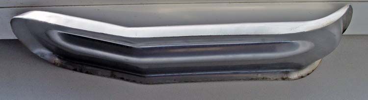

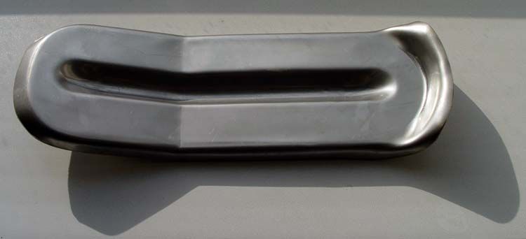

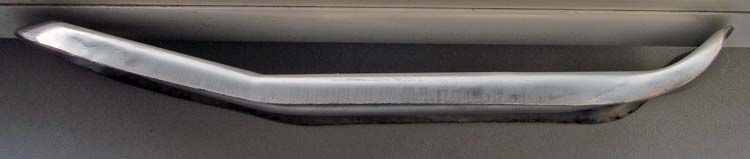

Из небольших работ, подходящих к завершению, есть практически законченная технология штамповки педалей. Педали (верхняя штампованная часть) будут вероятно универсальными и подходящими к различным типам ВС.
Фото видов - сверху, сбоку и сбоку снизу:
