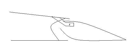

Качалки спрятали - ok. там еще есть некрасивости - шляпки винтов крепления рояльной петли элерона и винглета - наверное могно сделать "в потай"!?
Да и сам узел навески элерона, наверное, есть смысл пересмотреть от LongeEz.
    5,8 КБ · Просмотры: 134
У приличных ребят стоят впотай. Это не принципиально т.к. легко меняется.
Не вижу смысла, никакого вообще. У Вас есть конкретные претензии по технологичности изготовления, прочности, долговечности, надежности работы, аэродинамике? Распишите в цифрах.

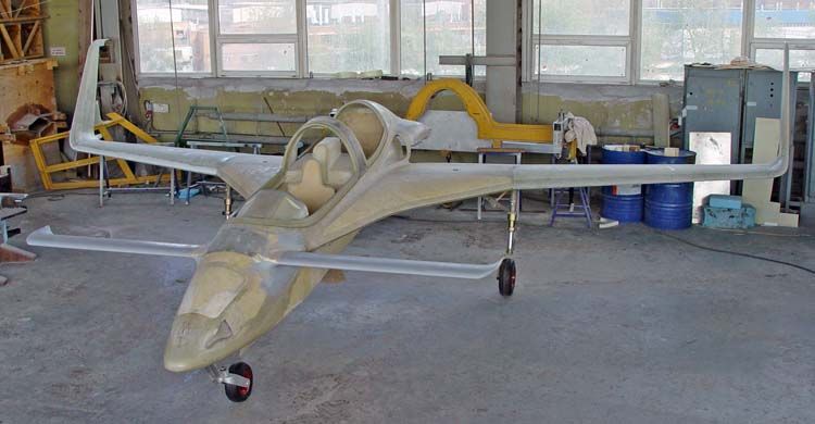

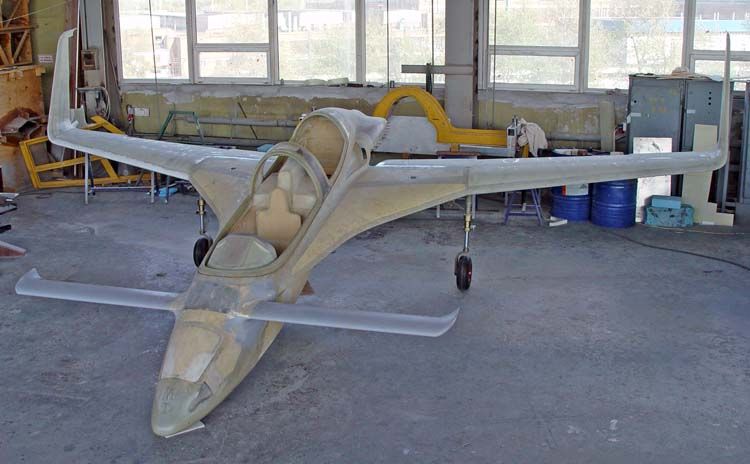

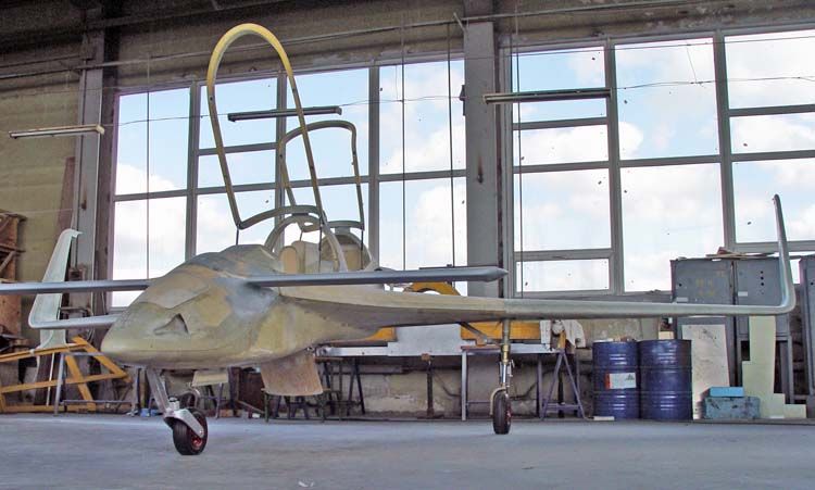

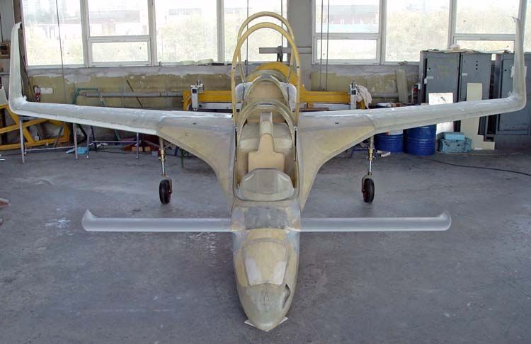

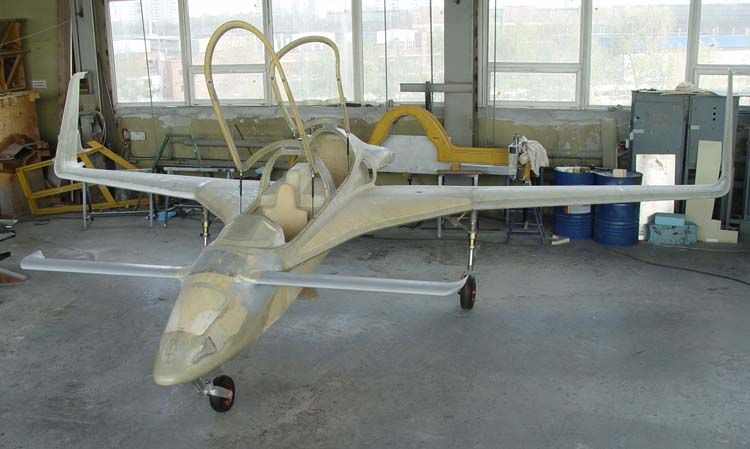

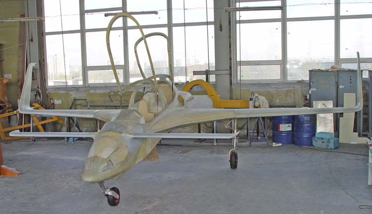

Сегодня окончательно установили консоли крыльев на болты крепления. Небольшой фотоотчет.
    46,6 КБ · Просмотры: 168
    48,4 КБ · Просмотры: 153
