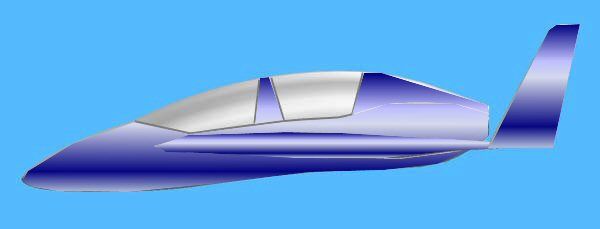

...не нравится розовый, покрась в голубой!
...это точно не анти/фэншуйно!
...Я не дальтоник, просто Админовский Интрудер не смогу обидеть... ;D
Такая яркая окраска подойдет для каких нибудь ракетных гонок, а я вижу этот самолет только в камуфляже. Совсем скоро мы его покрасим и тогда будет понятно, почему это лучше чем однотонная окраска. Если красить однотонно, то только в тот серый цвет, который самый нижний в моей карте цветов. Это НАТОвский цвет ВС. Окраска будет матовой.

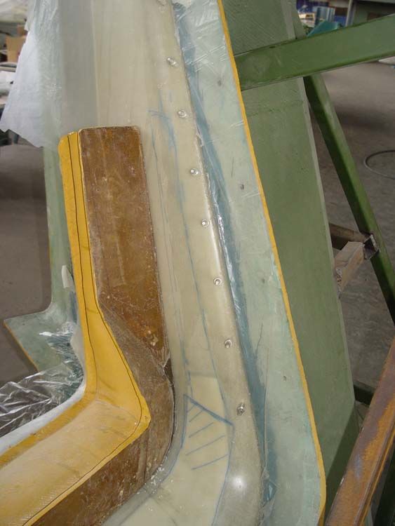

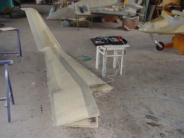

Консоль крыла в стапеле после термообработки
Метод прижатия клекосами передней кромки при склеивании нижней части консоли с верхней частью

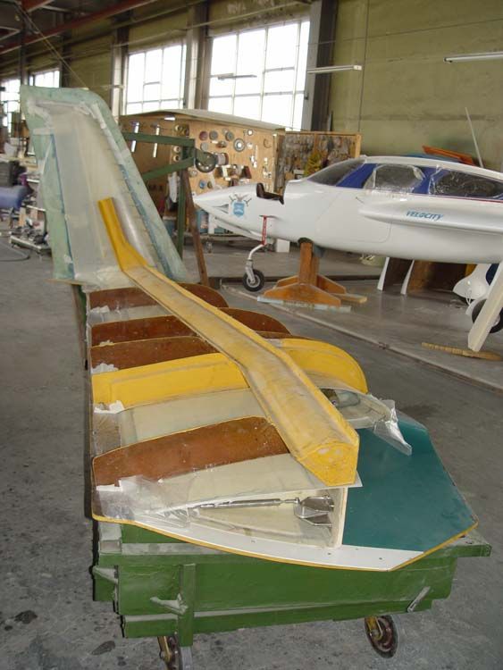

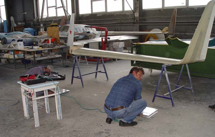

Подготовка к взвешиванию консоли
Взвешивание консоли (40 кг)
Полностью отделанная консоль со всеми элементами управления, антеннами и окраской должна уместиться в 45-47 кг.

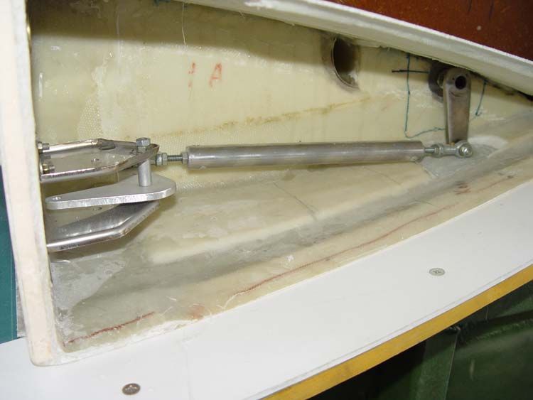

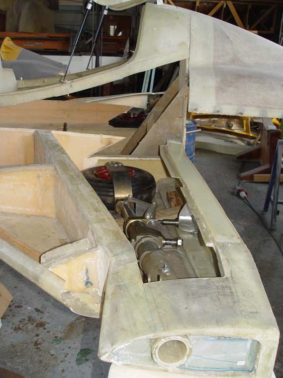

Механизм управления элероном аналогичен Long-EZ и Velocity.

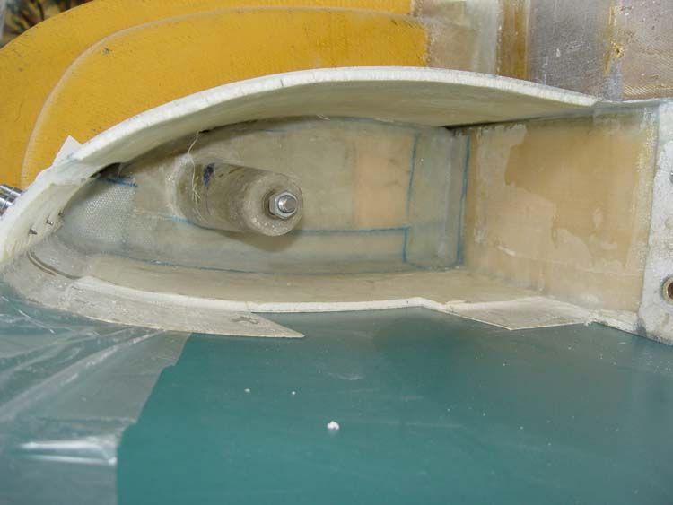

Попутно мы сделали штампы для изготовления отбортовок на качалках, которых нет в конструкции прототипов.

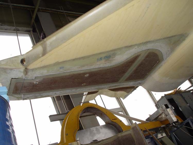

Добавлена ещё одна точка крепления консоли крыла к центроплану. Она выполнена по планерной технологии, в виде конуса.
