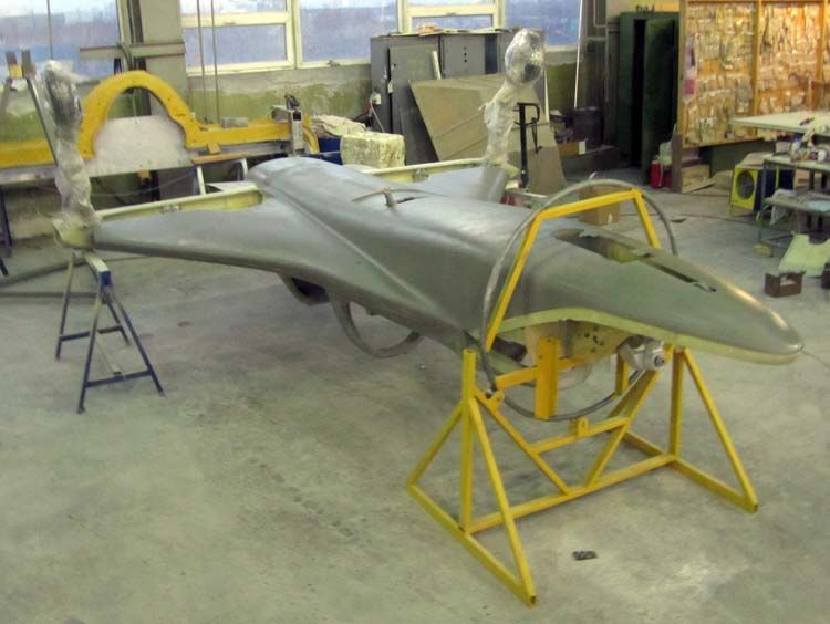

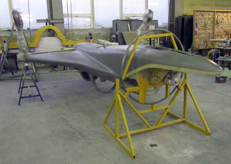

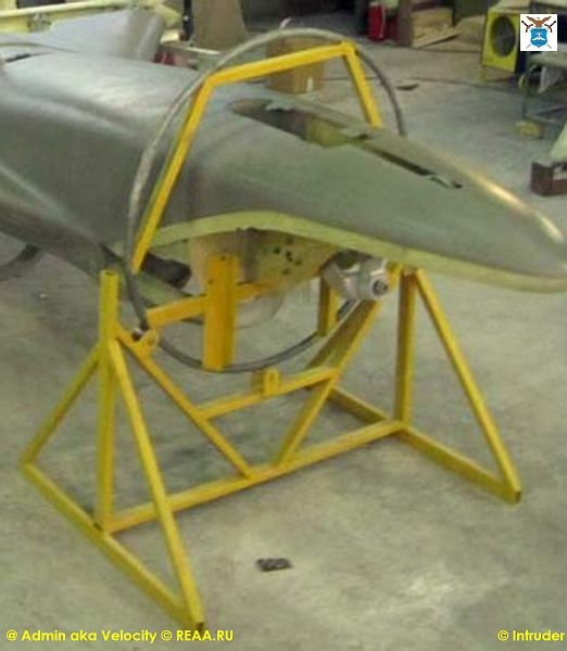

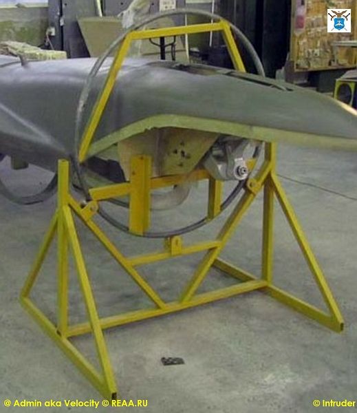

Фюзеляж для окончания шпаклевки перевернули брюшком вверх. Пришлось придумывать и изготавливать приспособление для его переворота.

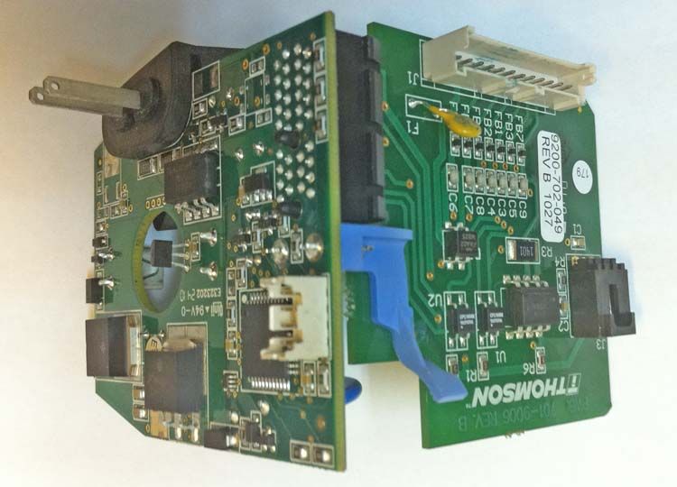

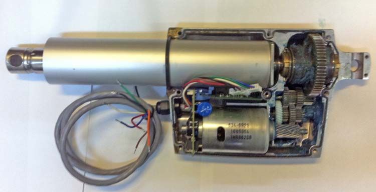

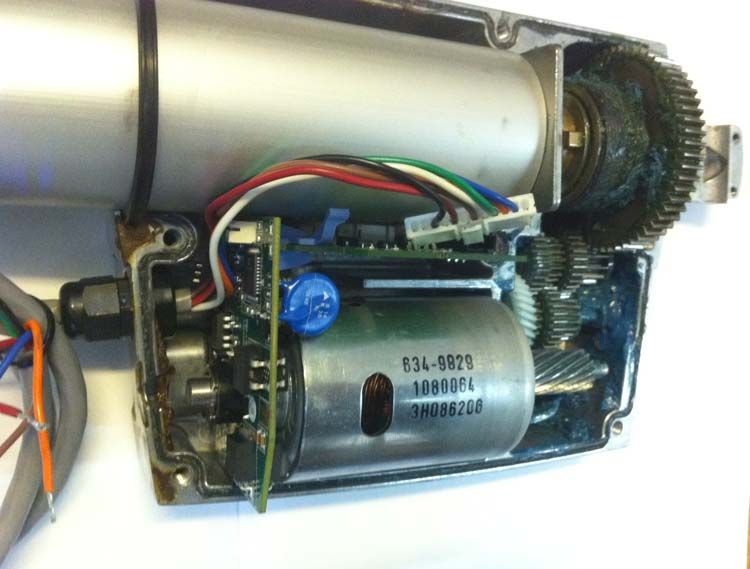

Вчера получили актуатор уборки/выпуска передней стойки от Thomson. Механика и всё железо в целом вызывает очень приятные эмоции  😀, но с электроникой управления у них полная беда. "Нога" живет своей жизнью и может остановиться в любом месте или показать на выходе, что уже приехали в любом произвольном месте движения. Возможны варианты индикации одновременно убранного и выпущенного положения. Серьезно озадачившись её непредсказуемым поведением и усомнившись в знании английского языка и умении читать простейшие электрические схемы мы её разобрали, как делаем это со многими железками, особенно имеющими на борту всякую электронику.

Шестеренки, моторчик, корпус, ШВП на нормальном уровне. Ничего не болтается, нормально может быть обслужено и легко заменено. Разбирается и собирается обратно очень незатейливо.
Плата состоит из двух частей, на одной из которых стоит мой любимый кристалл от microchip  😀, а на второй сформированы выходы на разъем. Чип получает на АЦП состояние линейного резистора, показывающего положение актуатора, а также такты вращения приводного мотора от датчика холла. В принципе этого совершенно достаточно  🙂. Программу перепишем на своё усмотрение в ближайшие дни. Этот непонятный софт надо однозначно менять.

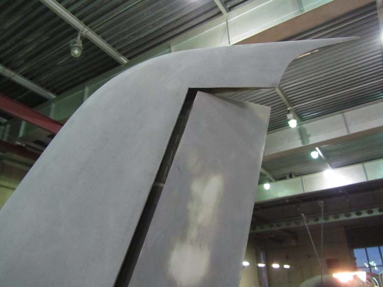

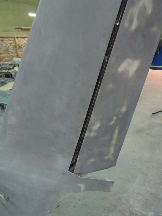

Дима здравствуй!

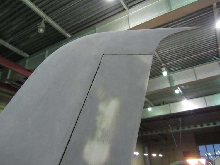

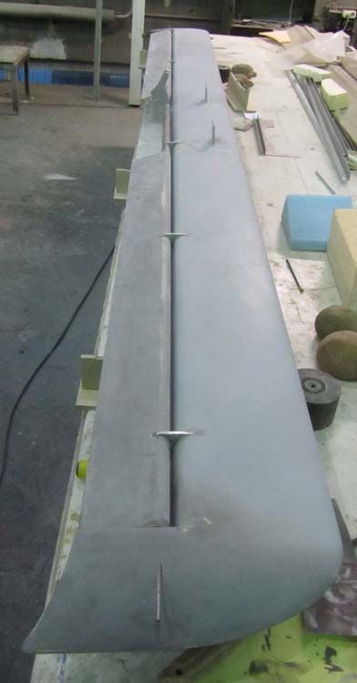

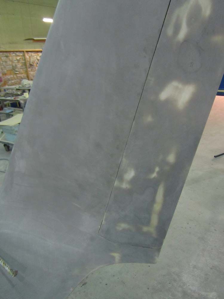

Интересно, а что за шарниры вы применили на винглет-руль направления? Судя по фото похоже на рольную петлю, если это не петля, не мог бы ты рассказать как вы такой шарнир сделали... Насколько прочен такой шарнр и можно ли его применять на элеронах? Спрашиваю потому, что собираю сейчас BD5 (Kit-набор в композитном исполнении), а шарниров для элеронов в комплекте нет, профиль очень тонкий и нужны компакные и прочные узлы подвески, а у тебя как раз на рулях такие...
Заранее благодарю!
привет а что предлагается поставить в ките bd 5 ? :🙂 шс или рояль 😎
смотря какую сторону спрячешь  :🙂а на другой стороне вылезет щель :IMHO,а на поверхности где крепёж петли торчат шляпки бплтов 😎
Прогу с чипа вытащили.
Они умудрились не защитить от чтения чип  :STUPID.
Написано 2.5 кБ  😱, вероятно на Си.
Эту прошивку сразу в помойку  :IMHO
...ух уж "эта электроника". 🙁
...Дмитрий Ш., на фото выше
...очень интересный [highlight]постамент - стапель[/highlight]
...здорово придумано с опорным ободом и стопорным механизмом(непонятно?).
...поделись пожалуйста чертежами.
