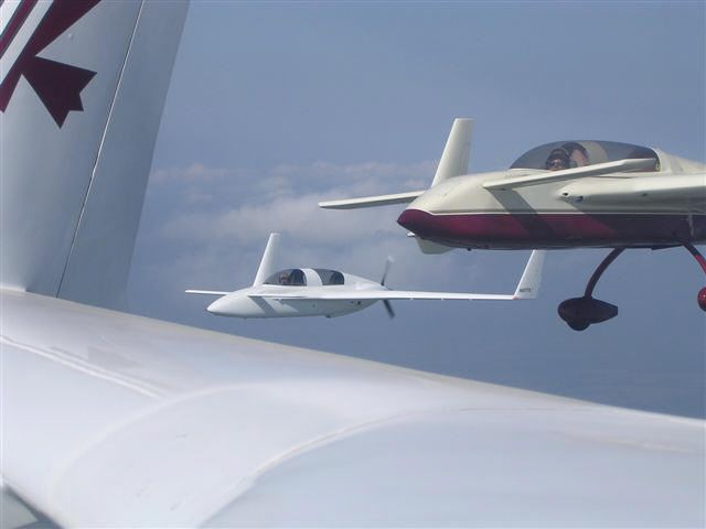

    10,7 КБ · Просмотры: 276

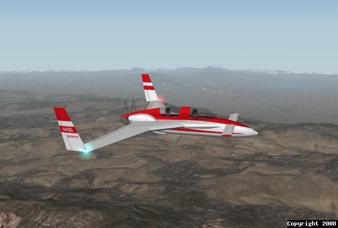

Модель Berkut-540 для X-plane сима можно здесь скачать:
http://forums.x-plane.org/index.php?autocom=downloads&showfile=3835
    32,2 КБ · Просмотры: 271

Крэг Кэйто   http://www.cattoprops.com/  (наш знаменитый пропелер дизайнер) посомтрел на Intruder ...и
ВАУ! "Он даже смотрется быстрый!"
Дима поздравляю! Видать он примется у нас на ....ура! 😎
Фото занято  ТУТ!!  http://www.berkut13.com/berkut.htm

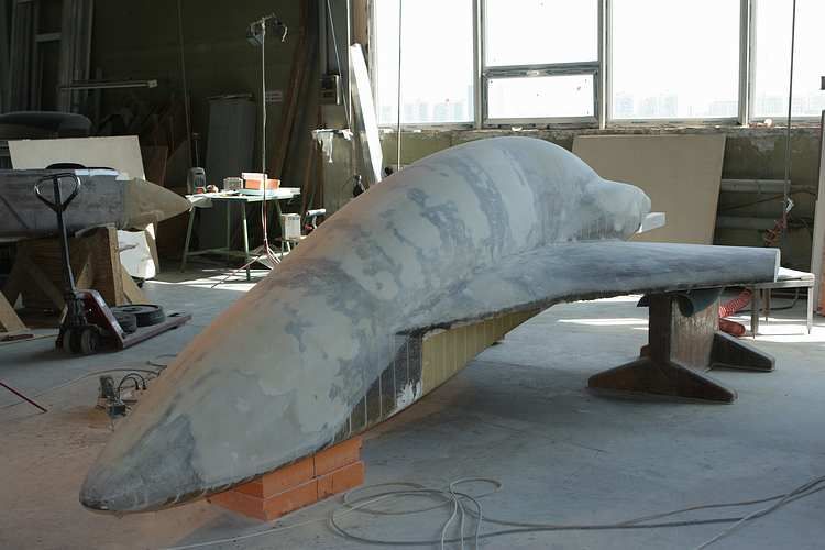

Сейчас внешняя поверхность "выводится" предварительно. Выглядит очень пятнистым, но получается почти идеальная ровная поверхность. Следующим этапом будет грунтовка и уже окончательный "вывод" поверхности в чистовую.
    40,4 КБ · Просмотры: 260

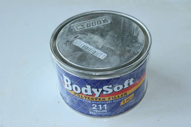

Шпаклевка проводится вот этим материалом. Сохнет довольно быстро, позволяя за один день несколько раз наносить на одну и ту же поверхность шпаклевку и проводить обработку.
    40,2 КБ · Просмотры: 236
А еще есть аналогичная с наполнителем из микросферы, с алюминием (металик), для доводочных работ по мелким рискам с латексом (белая), для конкретных "провалов" при потребной прочности с стеклочепсом (зеленая), и конечно самодельная из дешевой микросферы с эпоксой или полиэфиркой( в этом случае тоже можно наносить по несколько раз на дню и дрюкать)
После тяжелого локального дрюканья, рекомендую боду 260 или аналогичный новел (полиэфирная жидкая шпаклевка, для аэрозольного напыления), позволяет не заморачиваться мелкими рисками и переходами, ступеньками. Лучше серую, на ней дефекты виднее.
