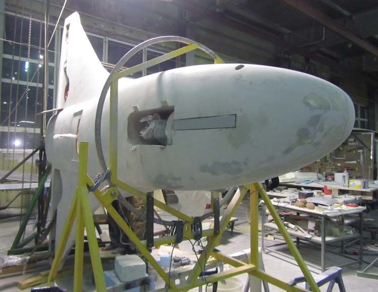

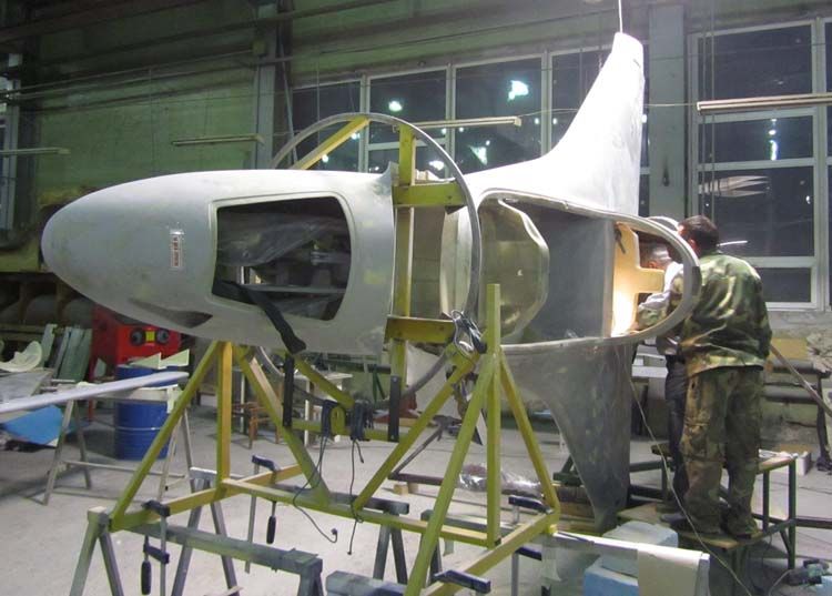

Процесс работы над кабиной....
ЗЫ. Так работать с кабиной очень удобно, а качественно красить наверное единственный вариант.

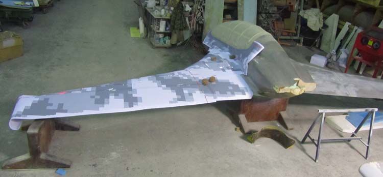

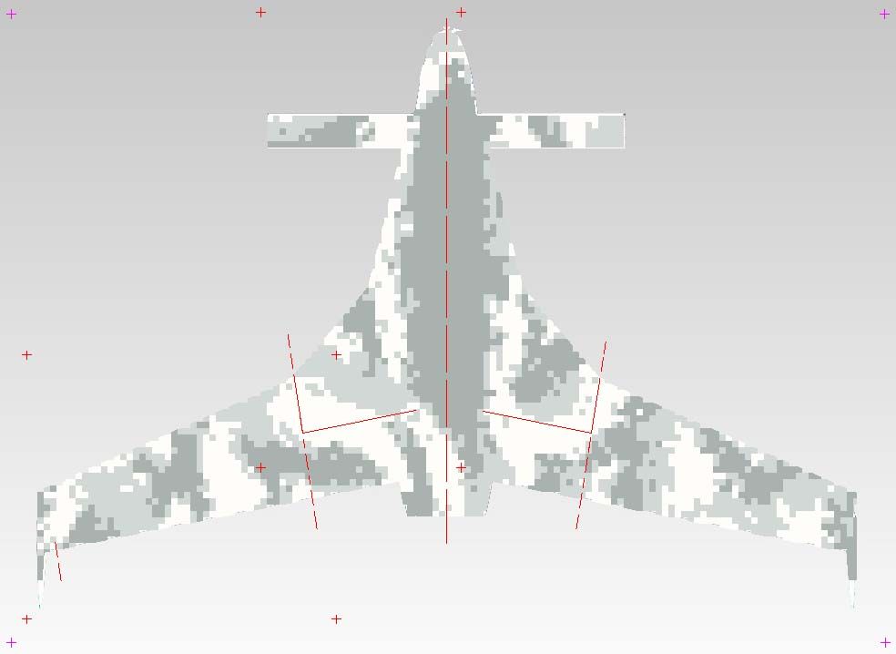

Консоли крыльев давно готовы и можно приступать к подготовке нанесения краски.
Первым делом набросали несколько вариантов цифрового камуфляжа. Этот не окончательный вариант по общей оценке наилучшим образом разрушает профиль самолета. С расстояния несколько метров на картинке самолет практически не узнать  😀
    32,2 КБ · Просмотры: 216

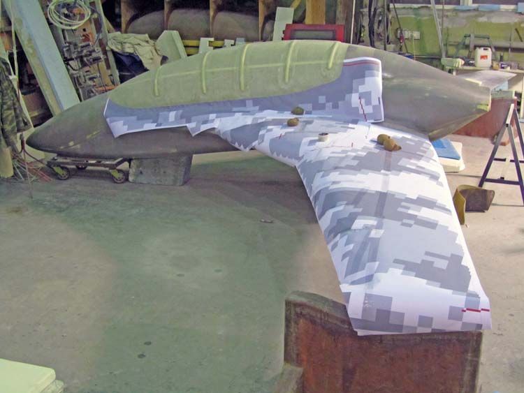

После этого распечатали изображение камуфляжа 1:1 и наложили на болван.
Вот что получилось....
    52,9 КБ · Просмотры: 220
    32,1 КБ · Просмотры: 218
