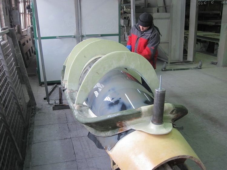

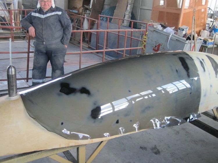

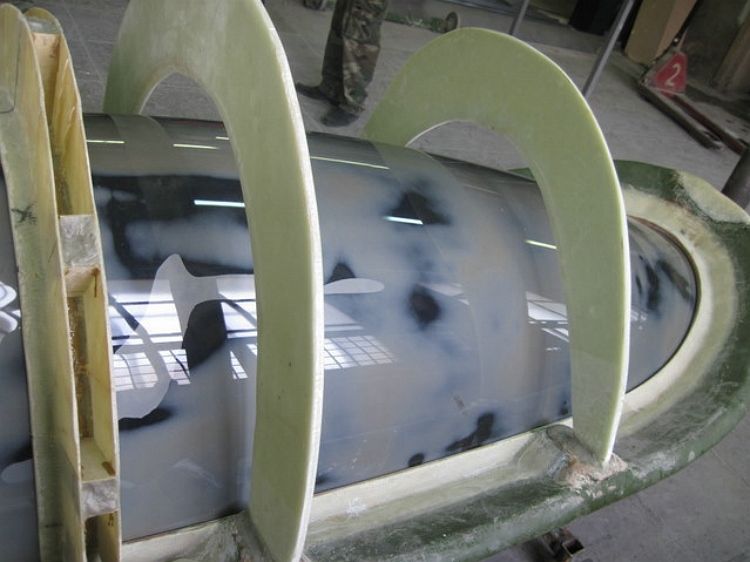

Сделали пробное остекление -
С поликарбонатом не получилось с первого раза и сделали из оргстекла. Использовали печь для порошковой окраски. Остатки краски, содержащиеся в воздухе попадают на стекло, приводя его в негодность  😡. Печь вычистить до нужной нам кондиции нереально. Тем не менее, удалось получить с первого раза стекло требуемой формы и качества, за исключением точек от порошковой окраски. Сейчас делаем совершенно другую технологию с применением инфракрасных ламп и в ближайшее время приступим ко второй попытке формования остекления.
Попробуйте из ПЭТ. Это самый лучший материал для формовки. Спецы по 5 бальной шкале давали оргстеклу - 3, а ПЭТу присудили - 5.
Кстати какая высота болвана и вообще габариты, если не секрет ?
У ПЭТ к сожалению есть один и очень скверный недостаток. Не выносит механических повреждений , в смысле один раз тряпкой протер и можно менять , царапается и мутнеет.  🙁
Объясните пожалуйста метод формования.
Вижу на фотографиях "прижимную рамку" и рамки кондуктора, я так понимаю, что вы не вакуумируюте а выдуваете стекло.
А полирнуть полученный фонарь не получится? :-?
На вид красивый получился,жаль в помойку... 🙁
Формуем прижимом строго по болвану. Никакого вакуума и давления воздуха. Сейчас переделали прижим и готовимся к формовке без печки при помощи ИК ламп. Фото процесса будут после окончания работ.
Нет смысла. Мы его курицей из пушки попробуем лучше  ;D Стекол будет ещё несколько вероятно изувечено в процессе освоения технологии. Сегодня красочка пришла наконец для внешней окраски  😀 Будем готовиться к её нанесению.
