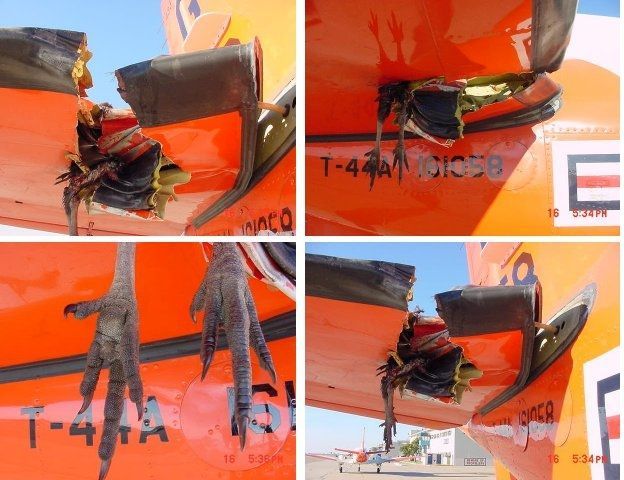

Нет смысла. Мы его курицей из пушки попробуем лучшеСмех Стекол будет ещё несколько вероятно изувечено в процессе освоения технологии.
Главное не промазать! 😉
    63,9 КБ · Просмотры: 216
