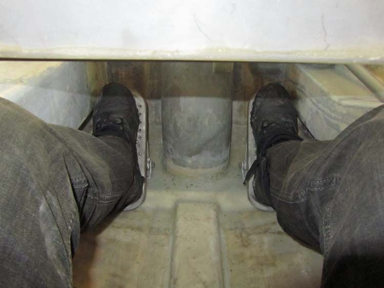

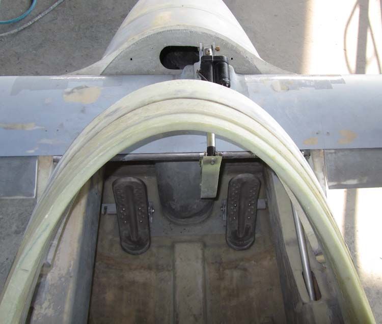

Педали переднего пилота -
    38,5 КБ · Просмотры: 203

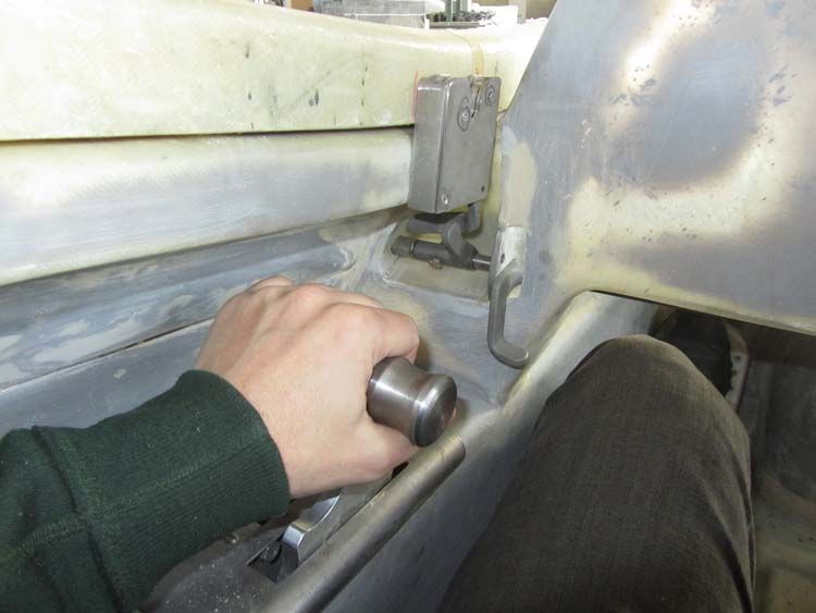

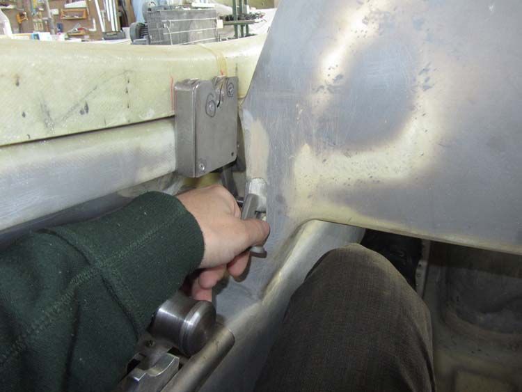

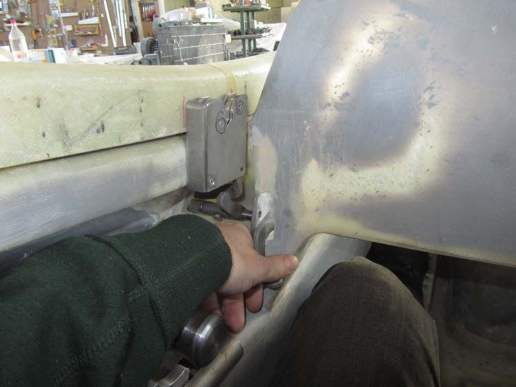

РУД и флажок открывания фонаря. Если флажок опущен вниз, фонарь закрыт. Поднимание флажка открывает оба замка фонаря. Для поднятия замка его нужно сдвинуть вправо, преодолев усилие фиксирующей пружины.
ЗЫ. Корпус замка будет доработан, в том числе, все углы будут скруглены. Это прототип замка для отработки механизма работы.
    42,8 КБ · Просмотры: 203
    44,6 КБ · Просмотры: 200
    43,6 КБ · Просмотры: 213

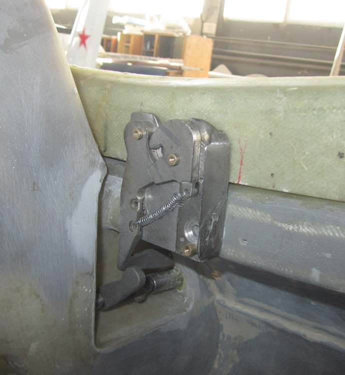

Замок в разборе. Состояние - закрыто. Принцип действия и конструкция аналогична замкам багажников авто.
Пружинка технологическая, без паники  😉
    50,4 КБ · Просмотры: 195

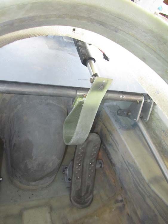

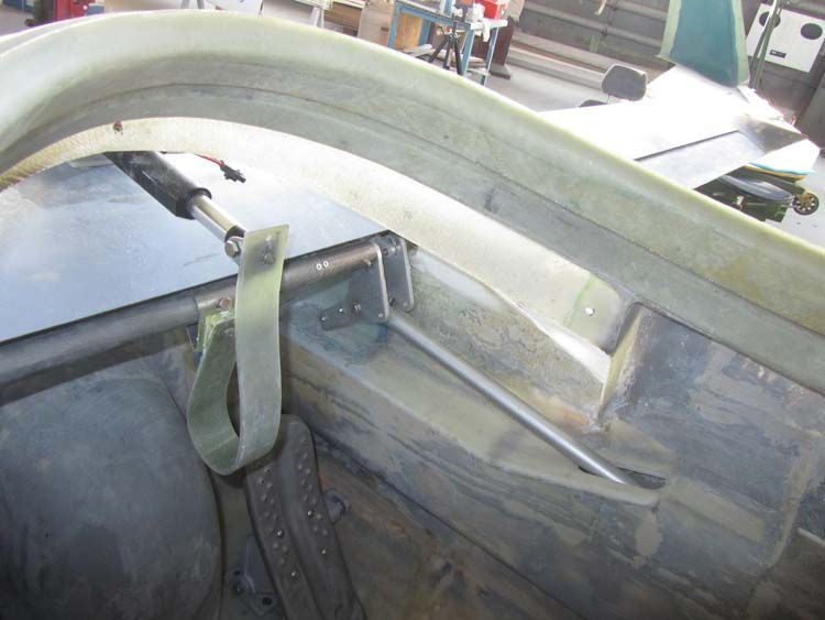

ПГО (канард), конструкция электрического триммера руля высоты, педали, тяга руля высоты.
Принцип конструкции триммера взят из Velocity и применен здесь с минимальными доработками. Линейный актуатор толкает и удерживает композитную пружину в заданном положении. Пилот, при ручном управлении, пересиливает эту пружину и полный отказ линейного актуатора в любом из крайних положений не имеет никаких катастрофических последствий. С другой стороны, при разрушении любой части механизма управления по тангажу, вплоть до качалки, есть возможность управления ВС при помощи триммера. Я сажал Long-EZ, пользуясь механическим триммером, который тоже не зависит от РУС. Не очень комфортно, но без особых усилий такой способ посадки выполним. С электрическим приводом это будет ещё удобнее. Применение композитной пружины дает возможность регулировать её жесткость наклеиванием дополнительных слоев или спиливанием по ширине, но это обычно никто не делает т.к. особой необходимости в этом нет. На этот привод также довольно легко вешается автопилот  😉
По правому борту фюзеляжа жесткая тяга управления рулем высоты.
    48,8 КБ · Просмотры: 206
    37,9 КБ · Просмотры: 214
    48,5 КБ · Просмотры: 208

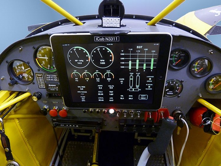

Потихоньку начинаю заниматься электроникой самолета. Принцип её построения будет следующий, все датчики, приборы, механизмы управления объединены в общую цифровую сеть. Вывод информации на дисплеи будет по беспроводному каналу на планшетные компьютеры, коих сейчас великое множество, а также по проводной сети на бакап панели управления. Такая система будет легко настраиваться на работу с другими устройствами отображения или интегрироваться в систему автоматического управления. Похожий вариант Вы можете увидеть например здесь: http://icub.aero/?p=579 iPad как EMS.

Класс! [smiley=thumbsup.gif] [smiley=thumbup.gif] :~)
Только нужно убрать на iPad функцию автоматического переворота изображения, иначе при кренах / пилотаже можно "потерять панель приборов".
ЗЫ Дима, а сколько примерно будет стоить такой комплекс?

смотря какой обьем на планшетке)))))))столько и будет стоить примерно от 32 тысяч рублев !мне интересно как на основных приборах указатель скорости стоит)в принципе понятно почему но в глаза кидается
На любом планшетнике эта функция отключается. iPad в самом дешевом варианте стоит 499 долл. Новая версия iPad по планам производителя должна поступить в продажу уже в марте этого года:  http://www.ru-iphone.com/ipad2/wsj-apple-nachinaet-proizvodstvo-ipad-vtorogo-pokoleniya
Возможно новый iPad получит дисплей, который будет ещё ярче чем существующие и угол обзора будет ещё больше:  http://hard.compulenta.ru/592922/
В планшетнике появится 3-х осевой гироскоп и видеокамера 😀
Это понятно, а комплект датчиков и ПО в какие деньги встанут?
Может быть сильно конкурентным  😉 О цене можно говорить тогда, когда система будет полностью собрана.
