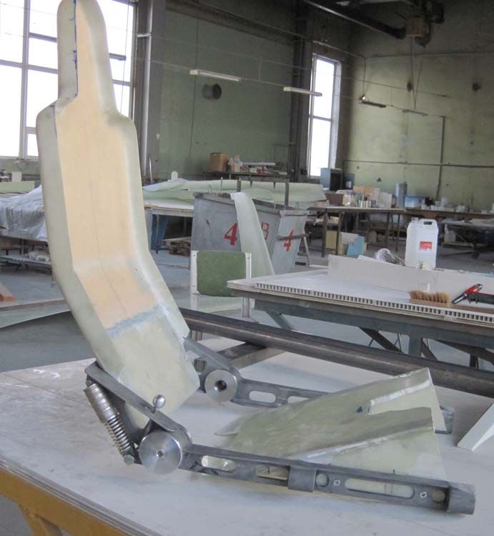

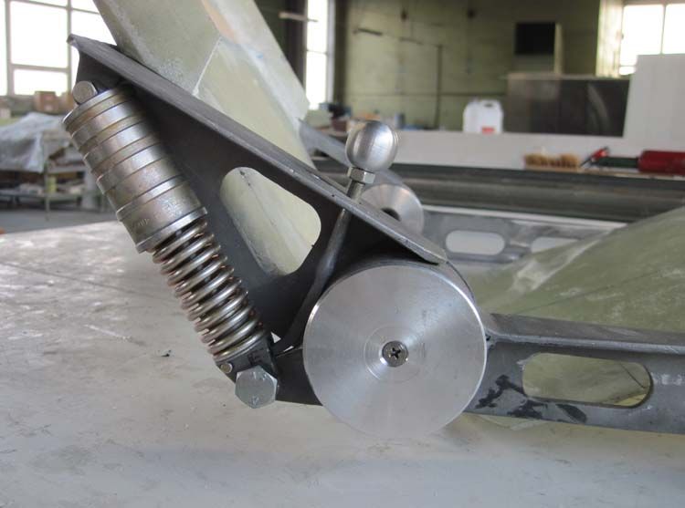

Элемент регулировки угла наклона кресла. Такой гидроцилиндр стоит в современных пассажирских креслах на больших самолетах. Очень компактный и легкий, позволяет фиксировать кресло в любом положении.

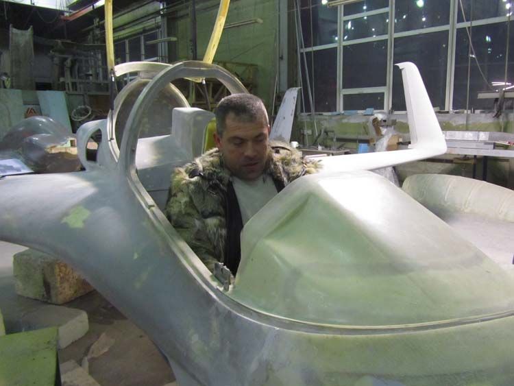

До фонаря дело не дошло ещё как я понял. Хочу предостеречь топик-стартера от попыток формовать стекло с заданой геометрией в матрицу (или в пуансон).
Формуй только методом прерваного раздува (или вакуумирования) Сами потратили уйму времени, сил и денег. Формуйте по фасонной рамке фонаря и всё у вас получится!
Удачи  🙂
На А-33 фонарь формуеться по болвану, обтяжкой.
вообще нет проблем, только перегревать стекло не надо, и будет вам счастье.
На А-33 фонарь формуется по болвану, обтяжкой.
Мы будем делать только по болвану. У нас жесткие ограничения по форме остекления. Никаких выдувных пузырей. Оно должно быть по чертежу по всей поверхности.

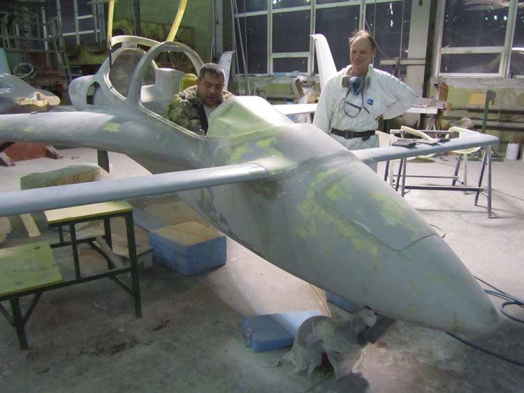

Админ скажите почему у вас так много шпаклевки на изделии??
Просто убийственный вопрос, хотя и не мне адресован 😱...
Вы еще спросите почему пол в мастерской грязный ;D
На Intruder шпатлевки очень мало, учитывая сложность деталей. Ребята просто профи, настоящие композиторы :IMHO
Сформулируйте точнее пожалуйста. Много для Вас это сколько в граммах или микронах? Только если Вы о материале серого цвета, то это грунт-шпаклевка. Ей выводится поверхность для окончательной окраски.
