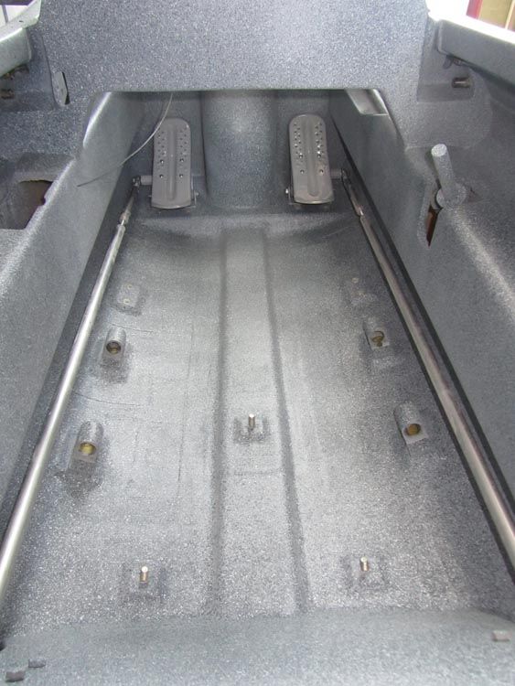

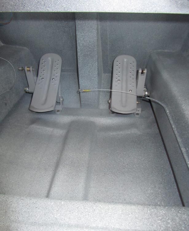

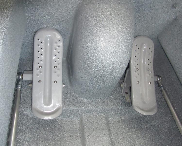

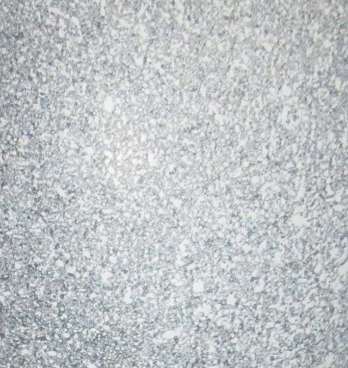

Дмитрий, а что за красочка? Такая симпатишная. А совсем поближе нельзя глянуть?
...ну мне надо. 🙂
Это три краски, нанесенных по очереди. Первая краска наносится сплошным ровным слоем, а остальные две каплями. Таким образом создается эффект рельефа на поверхности, скрывающий её неровности. Краски из арсенала AKZO NOBEL
Немного о краске самолета.
Так как на Aerodur 5000 нас поставили сразу за всеми войсками НАТО (вероятно это очень долго)  :'(, мы взяли другой комплекс для внешней окраски. Чуть позже я расскажу об этом подробнее. Потерпите немного  😉 Завтра начинаем пробную окраску канарда. Процесс займет 2-3 дня. Далее будем окрашивать консоли и фюзеляж, но пока не готовы шаблоны и не отработана технология.
Внутренняя окраска ближе -
    125,9 КБ · Просмотры: 221
Спасибочки, мне не метод нанесения, это-то я понял. Мне, хоть и с монитора глянуть как выглядит. (отдельное спасибо за макро съемку) А какие именно AKZO NOBEL? Ну там "мат", глянец"... цвет? Если не я не сильно напрягаю.  :-[
Я дальше всё у них узнаю... у NOBELей.
Просто мне понравилось... а с педальками серенькими, так ваще красиво.  🙂
А када с оббивочкой еще... пока молчу 😀
