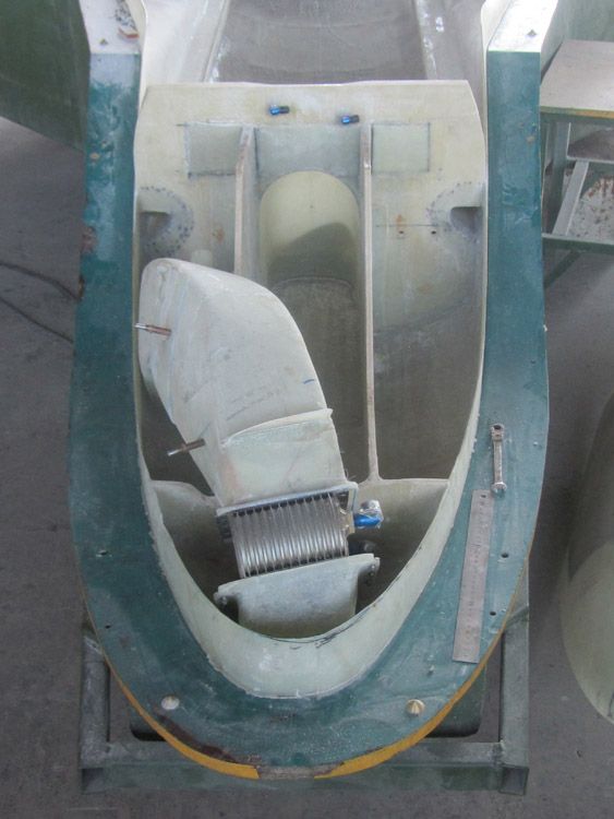

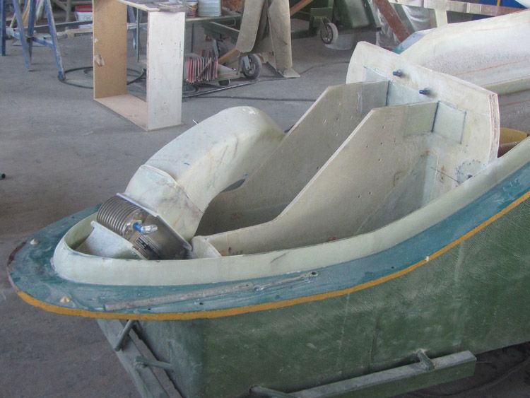

Чтобы немного разбавить теоретические разговоры выкладываю немного фоток процесса сборки.

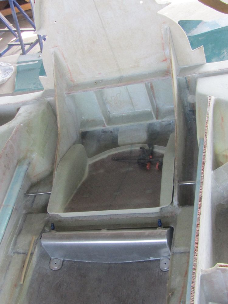

Носовая часть фюзеляжа с масляным радиатором и воздуховодом для подачи теплого воздуха обогрева кабины.
ЗЫ. Вся система может быть обслужена через люк носового отсека.

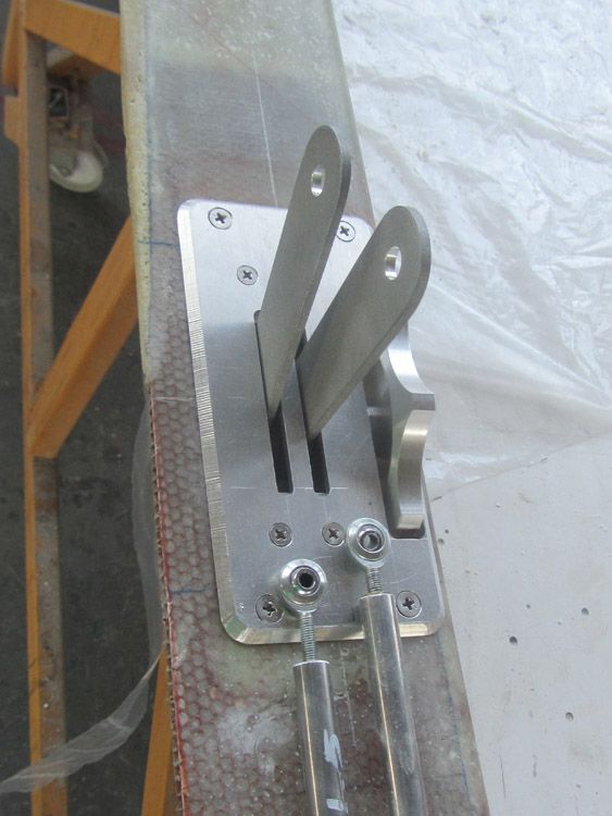

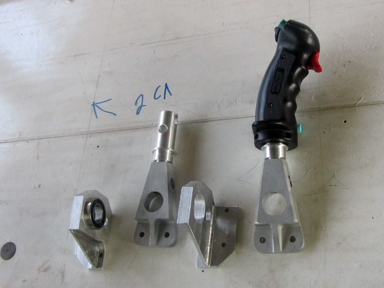

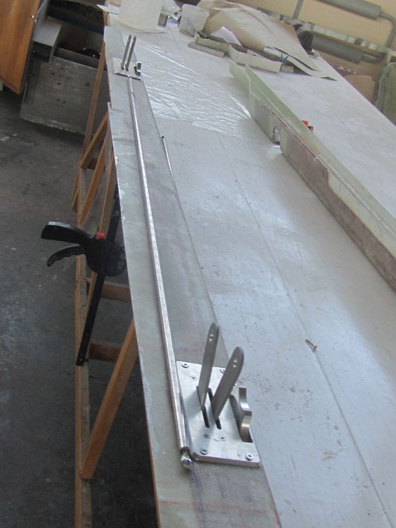

Элементы РУС и РУД
В отличие от Рутановских и даже Velocity схем всё сделано более капитально  😀.

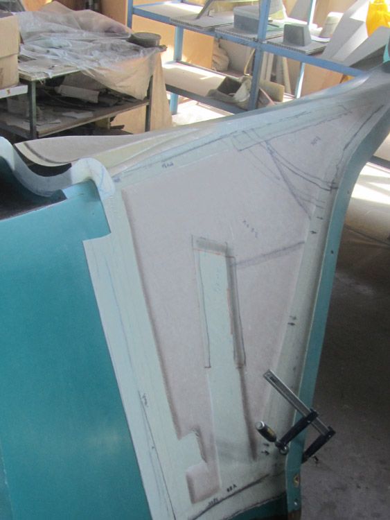

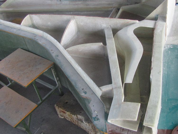

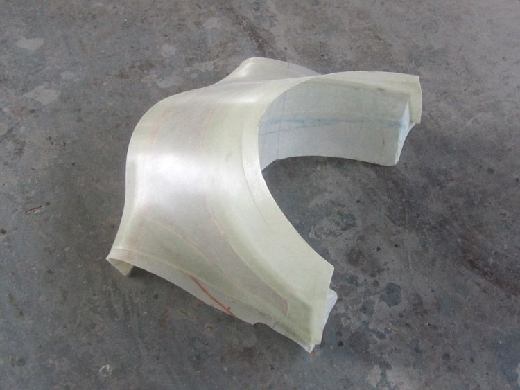

Наплыв и крышка ПГО
Основные композитные работы выполнены. Начинается прокладка всевозможных кабелей, проводов и т.д. перед окончательной сборкой фюзеляжа.

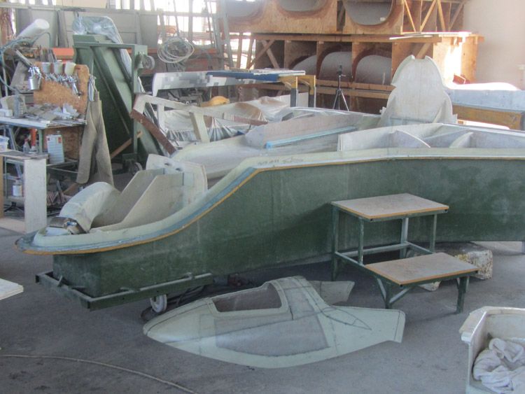

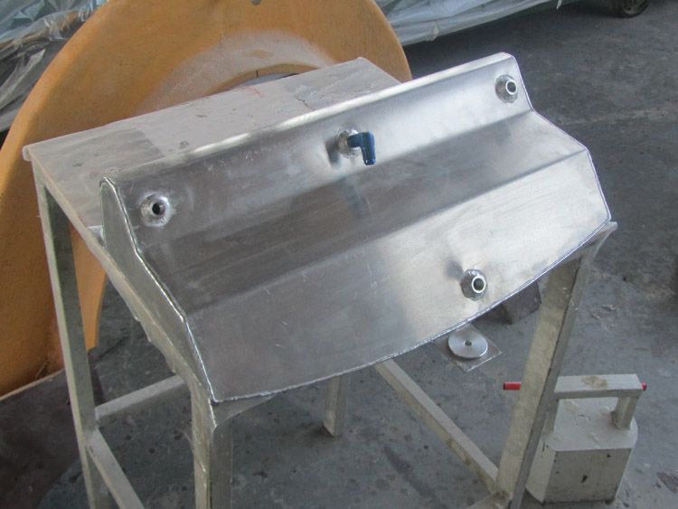

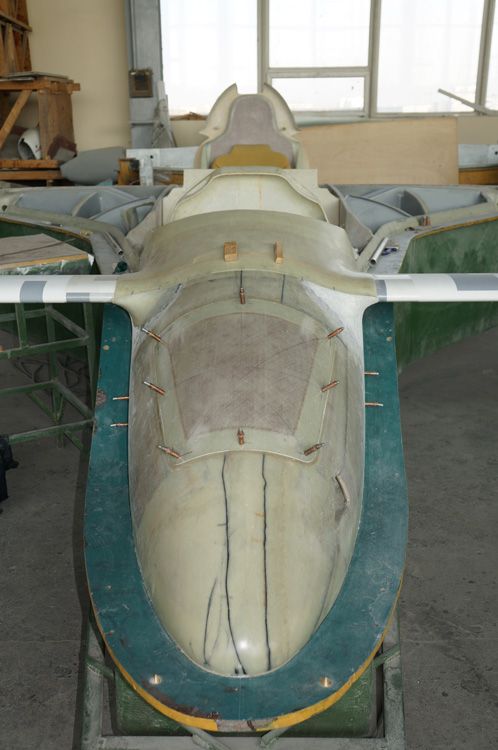

Текущее состояние первого летного борта:
Баки готовы и пропитаны маслобензостойкой эпоксидкой.
Заканчивается изготовление подфонарки и фонарей. По окончании их изготовления фюзеляж будет полностью завершен.
