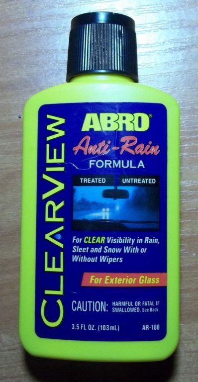

нормальная жижа. Думаю ребята заработают не мало денег
   ...Ребят...   А я по моему знаю эту жижу...
   Она продаётся как жидкость для стёкол "Антидождь" называется...    Что-то на подобие водички...   Брызгаешь на стёкла и втираешь хорошо.    Стёкла потом помыть не возможно.  Вода от них отскакивает даже не прикасаясь... (интересное зрелище)   Продаётся на авторынках...   Она у меня уже несколько лет но мне не нравиться...
  Для рекламных роликов зрелище отличное (всё точно так же) но там одна тонкость есть (которую не показали)...
  Зимой на стёкла намерзает вода (изморозь).  Отодрать её скребком после обработки этой хренью да легче ...  Но такое ощущение что эта штука сходит вместе с лёдиком...    А летом после первого применения тоже отлично...   Можно даже дворники не включать (все капли что попали на лобовое стекло мгновенно скатываются вниз) ...  НО...   как только на стекло попадает пыль меняется структура этой тончайшей плёнки и капли на втором дожде прилепают (не скатываются) и держаться ещё сильней чем это было до обработки (особенно плохо на боковых стёклах - там ведь дворников нет).  То-есть нужно постоянно держать покрытие в чистоте и располировке (тряпочкой).
