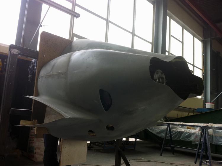

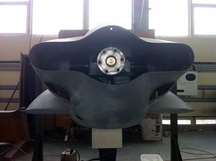

Измененные капоты.
- Немного промахнулись в цифровой модели двигателя и зазоры в капотах получились слишком маленькие.
- Изменили аэродинамику, чтобы уменьшить сопротивление.
- Установили выхлопные трубы.
Формы доработали.

Во блин, класс, очень хорошо зажали обводы "пихла", будет мало "тормозилок"....
С уважением.
Там немного больше проблем, чем в Long-EZ. Мы же хотим открывание капотов на петлях фюзеляжа сделать и чтобы не мешали этому консоли крыльев, выхлопные трубы и прочие торчащие элементы. Пока вроде получается. Сопротивление по идее должно быть меньше с теми изменениями, которые мы просчитали. Дальнейшие изменения уже только после облетов.
Удобство обслуживания то же весчь необходимая... :IMHO
Это вы еще американцоф ленивее, нехотите шурупчики на капоте крутить? 😉
С уважением.
А эта модель двигателя в Solid Works?Если в нем и не позже 2010 - нельзя ли воспользоваться:я наполовину сделал модель с чертежа 360-го,но из-за текущих работ времени на завершение никак не могу выбрать.А капот мне также понадобится во вполне обозримом будущем.
Без дзусов не обойдемся. Соединение консолей с капотами всё таки на дзусах будет, но капоты между собой на рояльной петле, как в самолетах RV. Разбирать/собирать очень быстро получается, по крайней мере верхний капот открывается не сильно сложнее автомобильного  😀.
@ Lapshin да, делали сами совсем упрощенную модель и немного промахнулись с цилиндрами, ближними к пропу. В различных модификациях двига есть цилиндры большей и меньшей высоты и самый ближний к пропу получился с очень маленьким зазором. Остальное все нормально, должен влезать и карбюраторный и инжекторный вариант.
Вобщем капот-мечта "маслопупа"-техника.... ;D
А отвертка у него всегда... :🙂

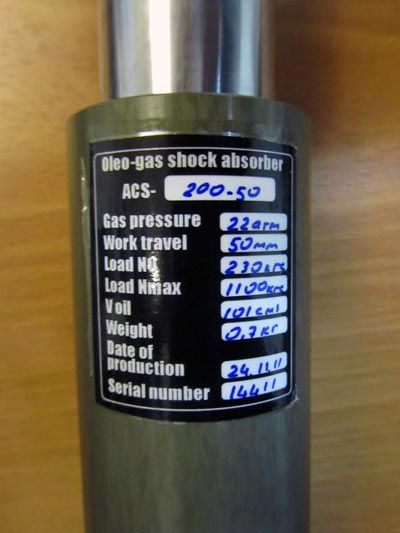

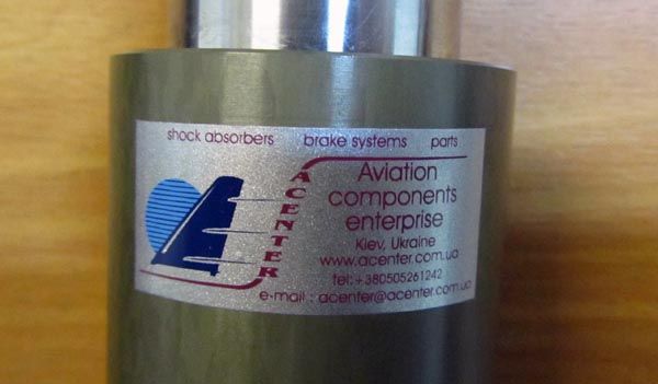

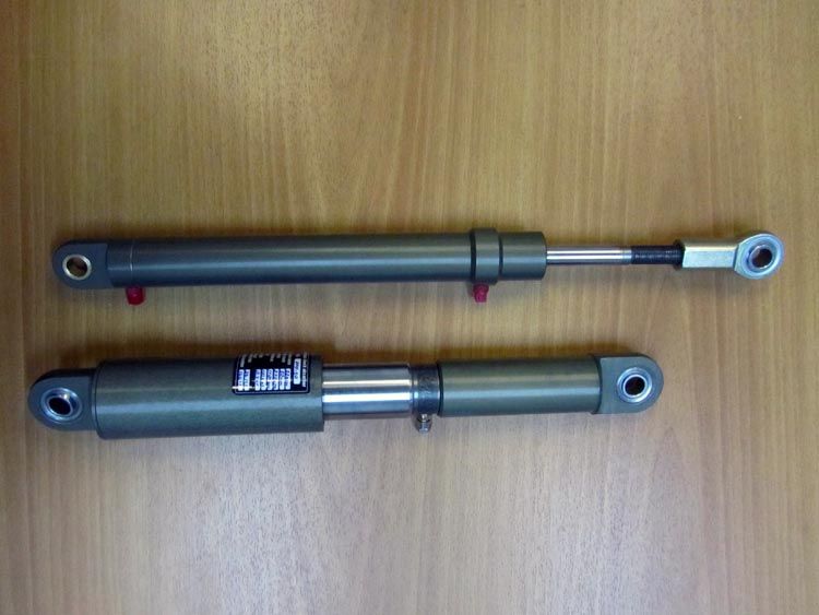

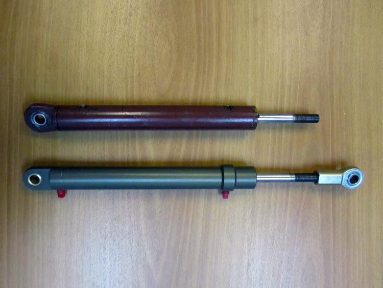

Пришли амортизаторы носовой стойки и гидроцилиндры уборки/выпуска основных стоек от Олега Скирко.
Анодирование зеленоватого цвета - изделия Скирко. Отличное качество изделий  :IMHO. Нет не то что замечаний, наоборот, одни восторги. Мы заказывали ранее гидроцилиндры в одной из питерских контор (красно-коричневые на фото) не хочется их даже на прототип ставить 🙁

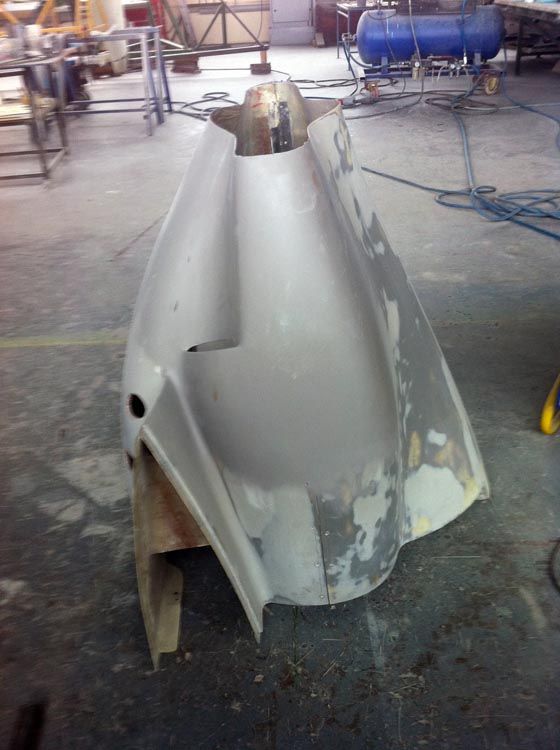

@ Fire77 там все просто.
- компьютерная 3-д модель
- сечения с шагом 100мм на 2-х координатный фрезер и нарезать фанеры
- сборка фанеры через 100 мм пенопласт
- обработка вручную по сечениям
- шпаклевка, грунтовка, вывод поверхности на блик
- снятие формы
- выклейка капотов по форме
Это описано ранее, в самом начале ветки - www.reaa.ru/cgi-bin/yabb/YaBB.pl?num=1189771013/30#52  и далее на следующей странице

Понял, спасибо.
