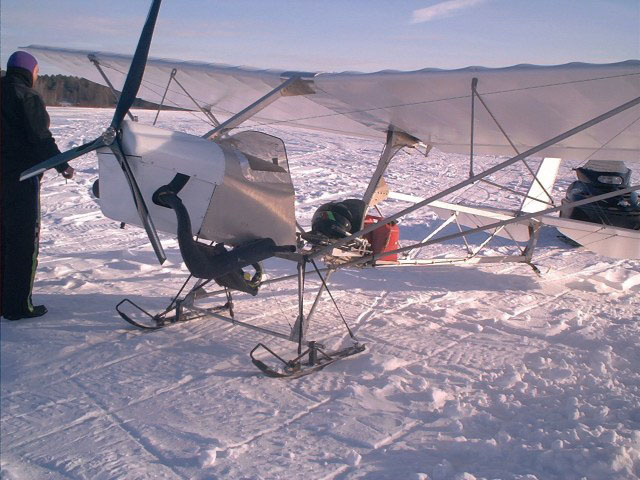

Вроде обсуждали пару лет назад. Интересный мотопланер получился, непонятно лишь как по тангажу управляется?

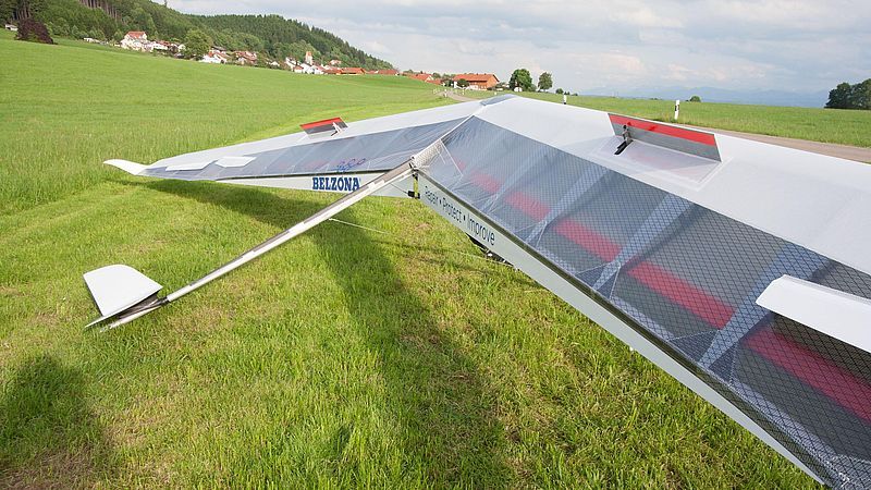

Пардон, а в чём идея закрылков у атосов? Они не добавляют Cy, а гарантируют срыв в корневой части? И, с учётом стреловидности, благодаря снижению Cy корневой части, обеспечивают уход центра давления назад => противодействие по тангажу и недостижение штопорных углов атаки?

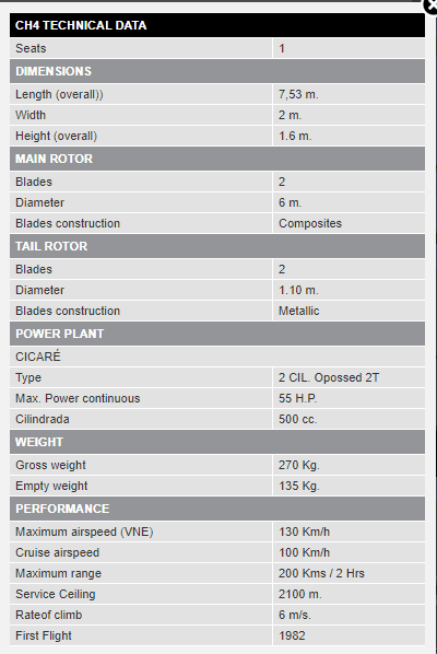

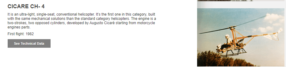

Хоть бы оригинал вертолета Furia посмотрели. ULTRALIGHT PLANS FURIA
Как мне кажется Вы ошибочно приняли эту леталку за то что делает наш Экспериментатор. как я понял его задача вогнать весь процесс в 115 КГ сверхлегкий вертолетик конструкции Аугусто Сиkаре (образца 1982 г CH-4)
Оригинальная версия не входит в такие параметры Посмотрим что получится у Швейцарца
как я понял его задача вогнать весь процесс в 115 КГ сверхлегкий вертолетик конструкции Аугусто Сизаре (образца 1982 г CH-4)
тем не менее он как-будто повторяет 1 в 1. Современные технологии позволяют решить некоторые узлы по-новому. Например, я бы подумал об установке электродвигателя на хвостовой ротор. тогда не нужна такая длинная трансмиссия и изменение его шага. В вертолетах меня это напрягает. Все кажется недостаточно надежным.
