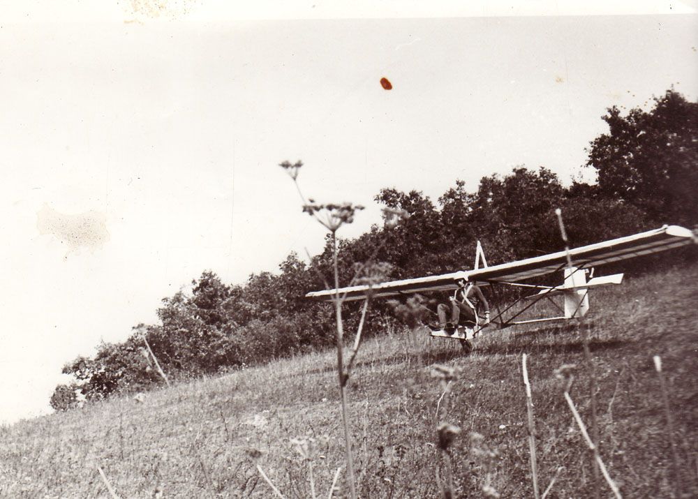

обещанное фото планера построенного в комсомольские годы в школьной мастерской, процесс поднятия в небо
    122,1 КБ · Просмотры: 163

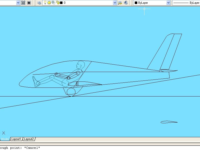

Тоже вот рисую на будущее планер...а может мотопланер.
Лёха, позволишь присоединиться?)
    39,1 КБ · Просмотры: 168
Лапшин написал:
-С таким расстоянием крыла от земли - и не мечтайте.
Согласен.
Это просто эскиз.
Конечно, расстояние очень маленькое.
Но мечтать охота))))))
Также присандалил надавно V-образный хвост, ну....чтобы не затенялсось всё это дело на посадке....
Делать планируется из 4мм строительной фанеры.  сейчас готовлю образцы для испытаний, чтобы выяснить фактические характеристики этого материала ..благо, в универе  есть для этого все возможности и друзья остались.
центральная часть фюза- из согнутого на силовом шпангоуте листа(ну, пара стрингером будет при прорисовке....
хвостовая- представляется геодезической конструкции из фанерных полос. по 45 град к оси ероплана.
самый затык -  с крылом.
Тонкий профиль. деревянный лонжерон получается монстроподобным.
Сейчас Творческий запал временно иссяк 🙂....хожу, думаю, собираю некую "критическую массу" идей...
