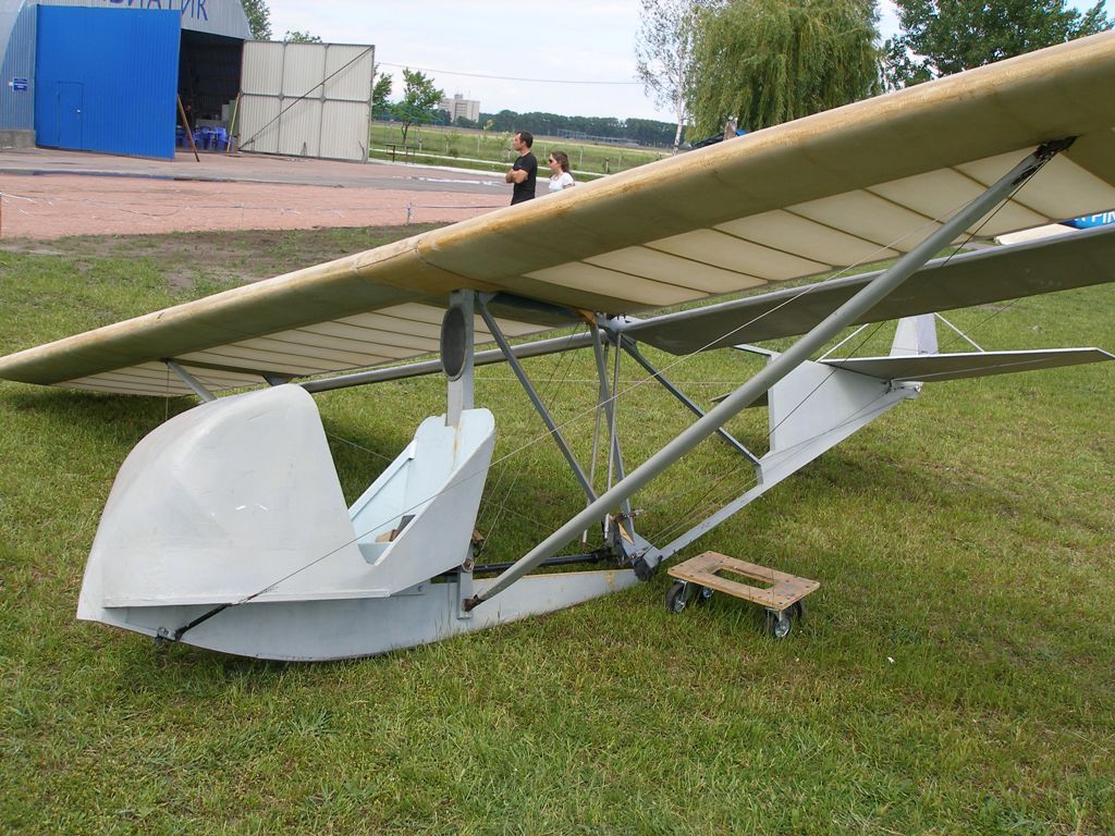

Планер одного дедушки из Житомира.
    186,3 КБ · Просмотры: 157
