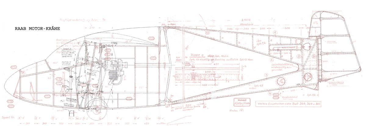

Если кого-то заинтересовал Рааб,то здесь есть кое-какая инфа по нему и другим.
http://www.m-ohlwein.de/
    60,9 КБ · Просмотры: 209
Спасибо!  там по ссылке - очень крутая модель....конструктивные решения, которой  и общий дух постройки приводят в дичайший восторг.)))
зы:
нет, ну я знал, что немцы- умные ребята и вообще молодцы...
но чтобы вот ТАК- вал движка через всю гондолу,выходная часть крепиться на тоненьком шпангоуте....
Дерево дышит и "гуляет"
Самолёт офигенный!
зыы
...но я бы  его строить не стал))
Честно говоря,и я не стану.Умом понимаю его недостатки.Но вот сердцем...Есть что-то в нём завораживающее.Как сказал А.Б.,одна из мечт...

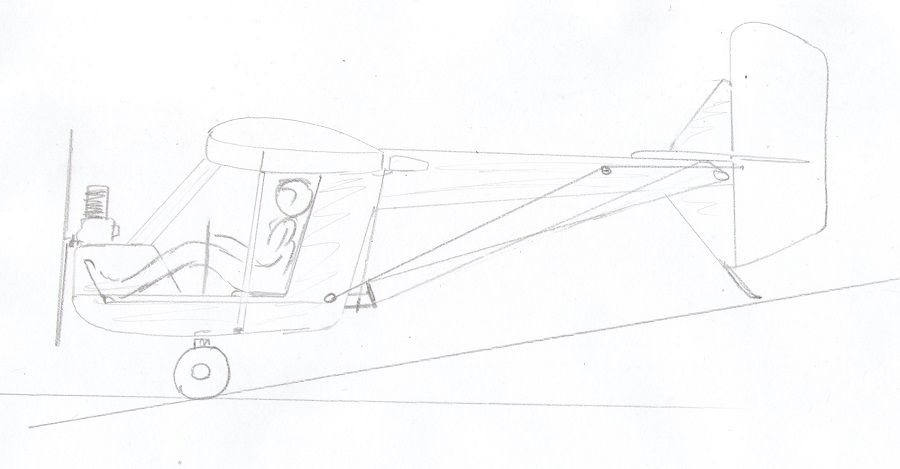

Вот тоже всю ночь не спал. Думал как полететь на рейках, простыне и фанере.
Техзадание по конструктиву было:
-без сварки, стеклопастика и клепки металла
-минимальное количество элементов между оперением и крылом, двигателем
-верхнеплан подкосный, но чтоб кабан не скручивало , желательно чтоб его кабана вообще не было, отсутствие  расчалок ,
-кинематика управления простейшая
-применить отовые решения и узлы летающих еропланов
-чтоб винт при конче самопольного редуктора не улетал в конструкцию
-фюзеляж был простой
и вот че вышло
    26,9 КБ · Просмотры: 231
Вот силовуха фюзеляжа:  рейки 15х15 и 2 мм фанера
