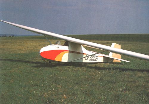

У него есть удлиненная версия на 450 мм - Hutter 17b. Чертежи есть на оба
Как, возможно ли?, посмотреть на часть чертежей? ,для оценки качества. И на сколько полные комплекты? [/quote
Чет-то пропал одиссей
Чертежи Hutter17a,Hutter17b
http://depositfiles.com/files/2xt8qbxr3
Планер этот конечно выдающийся.Его создателям удалось построить один из самых удачных планеров
среди короткокрылых,но только среди таковых.Ибо им не удалось обмануть Аэродинамику,ее
нельзя обмануть,ей только можно иногда немного запудрить мозги.
Планер много строили в разных странах,в том числе и у нас в бывшем союзе,в Литве
и в Эстонии (несколько измененный,была статья в МК).Но нигде он не стал массовый,все
продолжали строить планеры по 15-18 метров и более.Ну очевидно просто не знали что
есть аппарат с крылом в 10 метров.
В общем,если бы меня спросили,то я бы сказал,что строить его это наступать на очевидные
грабли.Но у каждого своя голова на плечах и поэтому я молчу.

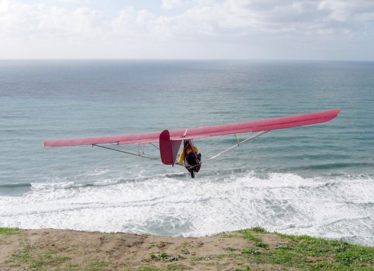

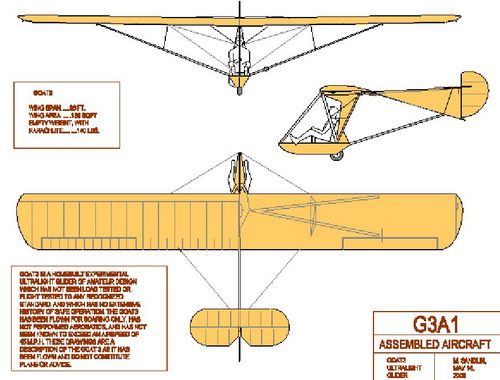

"Goat2" Ultralight Glider
А вот такое не хочете?  🙂
Есть Descriptive Drawings
    36,3 КБ · Просмотры: 201
Хочим)))
аппарат неплохой., даже будет иметь свою нишу в России.
минусы;
1. сделан местами не по авиационным нормам
2. дюралевые трубы дороговастенькие....ероплан в месте хранения могут банально спереть местные гопнички.
плюсы
1.  есть "Козлик " с деревянным крылом и нормальным профилем, кажется вортмановским...
2. к этому ероплану элементарно компонуется парапланерный дрыгатель.
а вообще- мы всё хотим..лишь бы оторваться от земли грешной
    58,5 КБ · Просмотры: 246

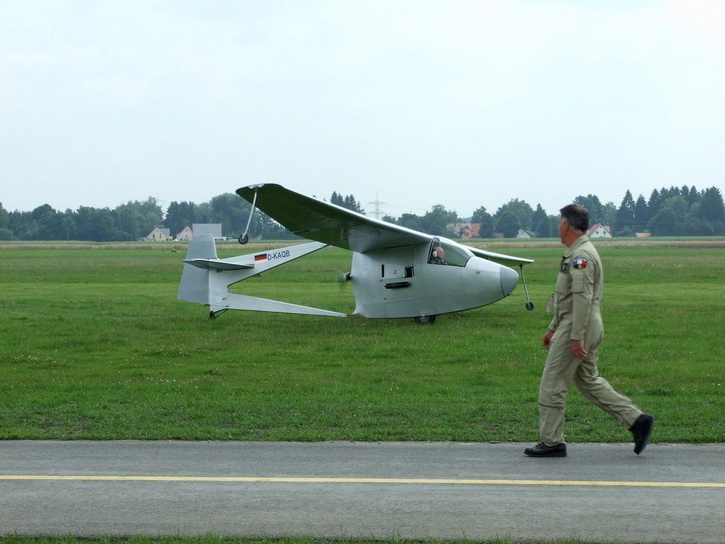

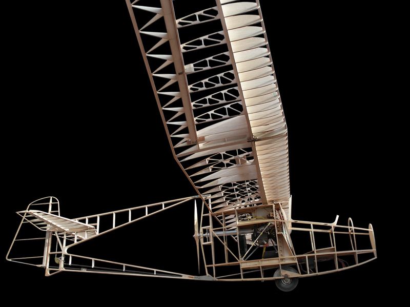

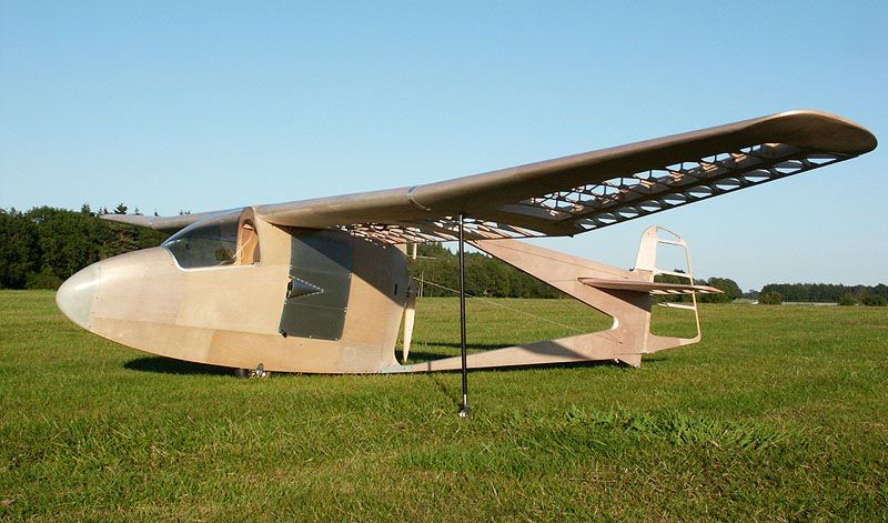

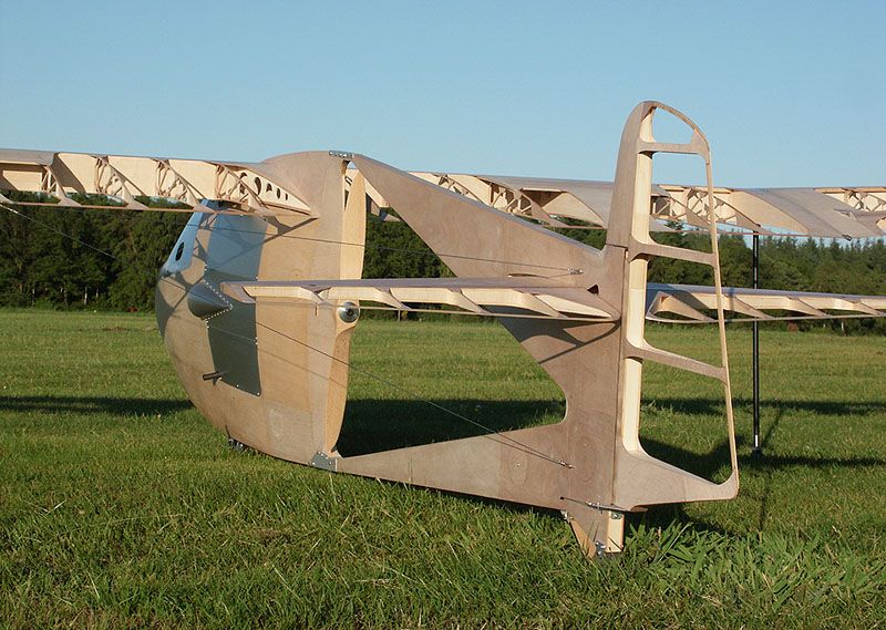

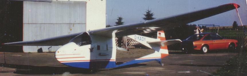

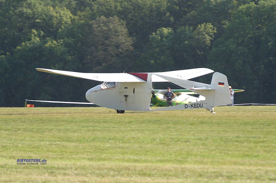

Один из моих мечТ🙂
    75,9 КБ · Просмотры: 203
    103,8 КБ · Просмотры: 204
    53 КБ · Просмотры: 208
Блин,а я и забыл об этом неординарном аппарате.А.Б.,пожалуйста,расскажите поподробнее.
Информация у меня скудная... Raab Motorkr[ch228]he IV
Аппарат 1966 года.  деревянный как видим.
Размах 12 м.
Площадь 14,15.
Длина 6,7 м
Взлетный вес 340 кг.
Лошадок 26.
Скорость свала 60 км/ч.
Максимальная 170 км/ч.
качество 20 на 78 км/ч
