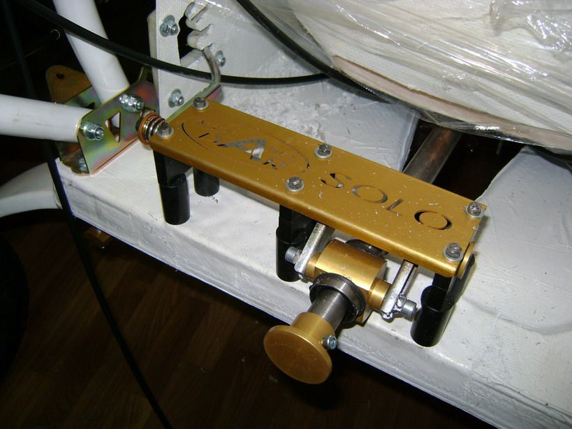

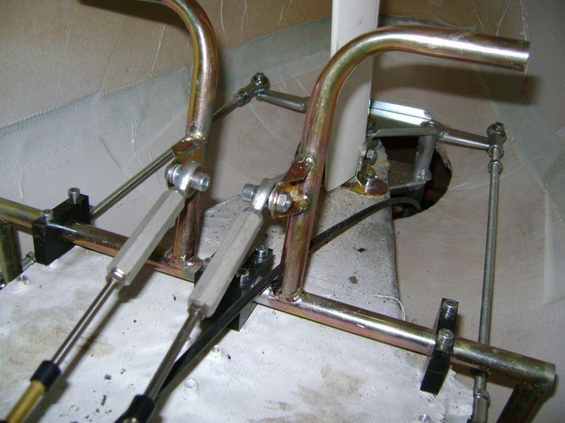

Поставили педали (на тяги и крепеж не обращайте внимания - это монтажные, потом заменим и тяги и гайки)

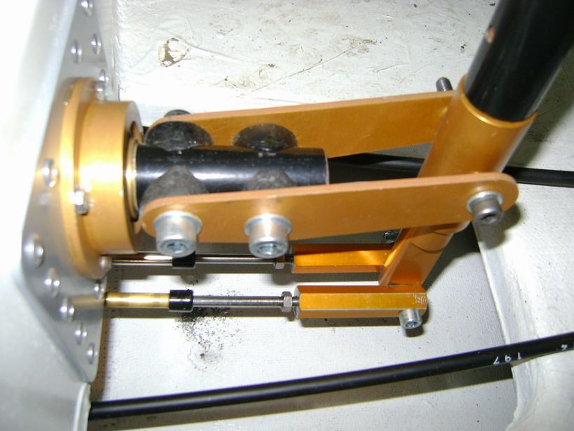

механизм управления элеронами-закрылками.  не установлена качалка, она крепится к круглому фланцу. на фото - голый фланец
    70,3 КБ · Просмотры: 190
Хитро придумано 🙂 сходу не вьехал. У закрылков 4 положения?
По мне, хватилобы и двух. Но у меня механик Серега, сделал три, как на фотке (а штатную пластину с прорезями не положили), но только промахнулся в размере - сделал такие пазы, что ход элеронов был бы мал. Вот "по моей просьбе" он и добавил "четвертое" положение. Я решил полетать пока так, а потом по итогам - изменить или оставить насовсем

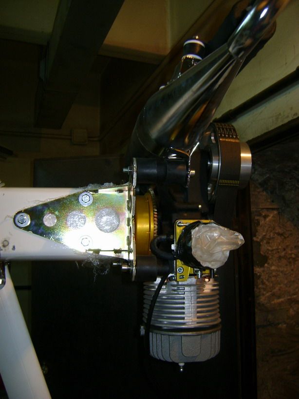

Резонансную трубу видимо так и поставили в парамоторном варианте, поперек взлетной полосы 🙂 , к первому апреля облетаеш?
труба так и стоит. у первого борта также стоит. надеюсь в конце апреля куда-то вывезти, облётывать. раньше - холодно и плюс еще проводку не соединил, приборы, бензобак, и бпс не купил
