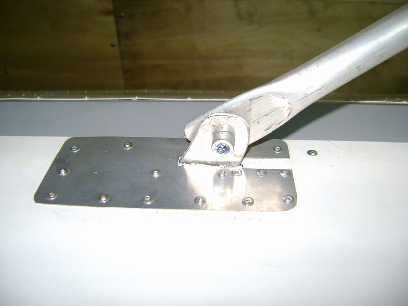

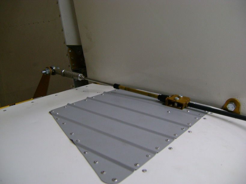

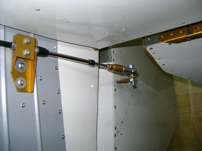

на днях закрепили гибкие тяги управления РН и РВ.
Наконечники гибких тяг имеют резьбу М5, сделали алюдминиевые переходнички м5-м6 со стороны ручки управления и м5-м8 со стороны хвоста, потому что присланных наконечников 6мм на весь самолет не хватило, добавили своих.

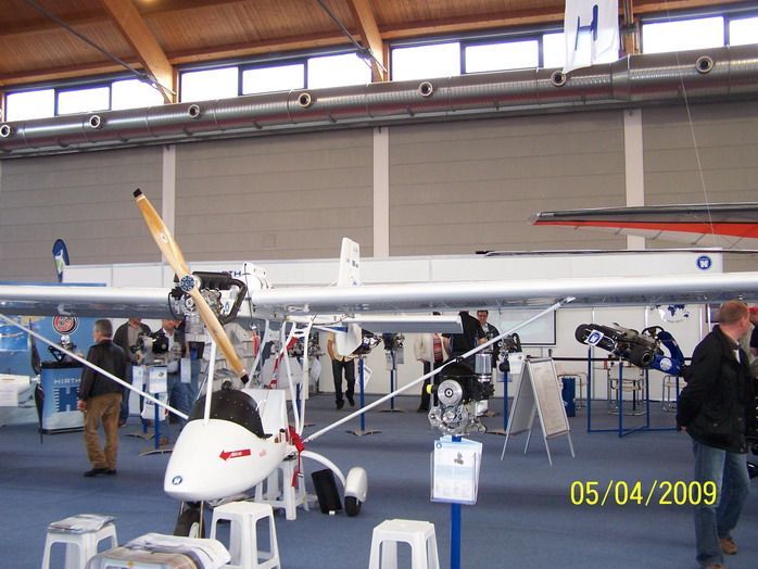

Тллько приехали с Фридрисхафена.Пока в фотоотчетах не замачен Соло.Поправляю.

Владимир, а почему наконечники тяг не вильчатые, они не скрутят качалки управления рулями?
Вот как на этом фото http://www.reaa.ru/yabbfiles/Attachments/DSC00439.jpg
это не в упрек, просто самому интересно.
Коль, вопрос хороший. Но на оригинале такие же стоят. Качалка широкая, момент не большой, скрутить не должны. Но спасибо, обращу внимание на этот узел.

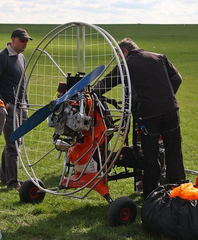

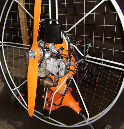

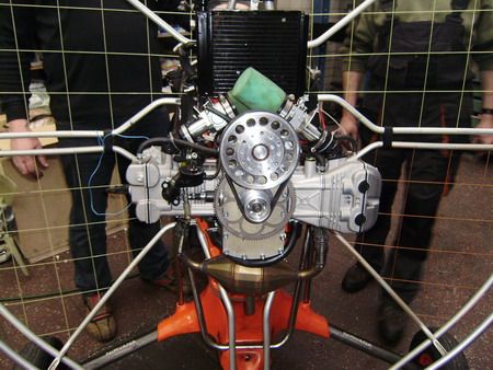

Обещал я на этой ветке поделиться информацией по новому чешскому четырехтактному мотору. Грозился сделать это еще в конце февраля, но и у чехов тоже случаются задержки.
Так вот по мотору:
-обьем              360 см
-масса сухого    25.3кг
-полная масса   27.6кг
-макс. обороты  8200
-мощность         38л.с.
-карбюраторы    Walbro
-электростартер
-редуктор-поликлиновой ремень
-расход топлива  4-6.5л/час
