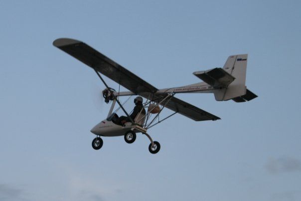

Выкладываю еще фото с полетов.
    19,8 КБ · Просмотры: 125

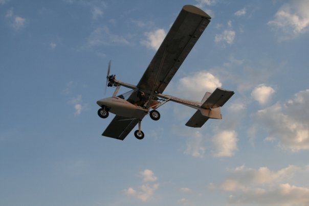

Самолет был восстановлен после небольшой аварии.И опять в воздухе.
    14 КБ · Просмотры: 127
Володя на последней фазе подготовки.А это-другой.

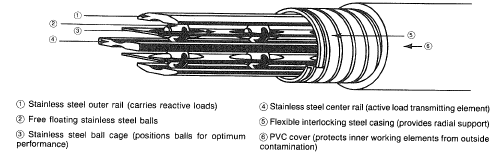

На СТ используют push-pull, конструкцию которого видно на картинке. Своего рода линейный подшипник.

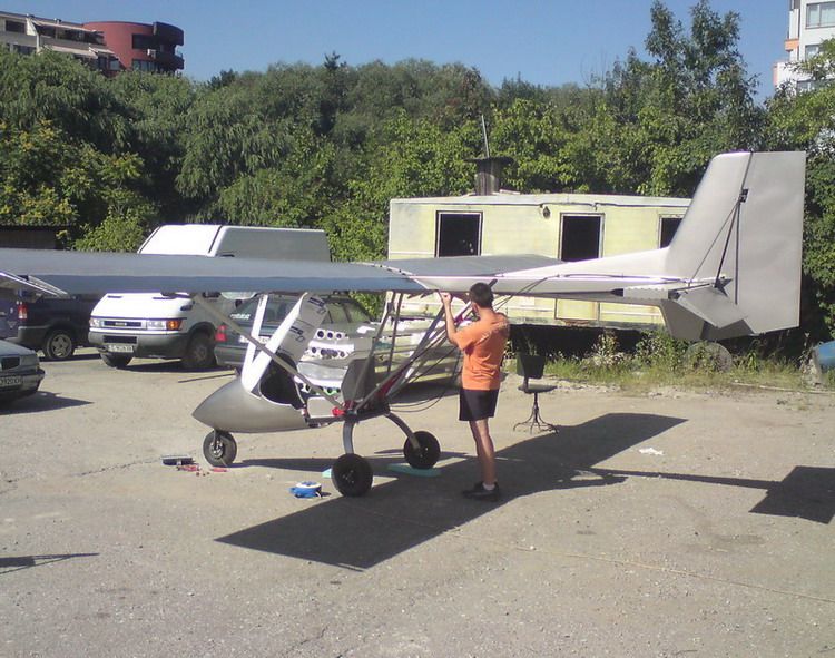

Сегодня  прислали фото сборки СОЛО еще одним заказчиком.
Вот это даа, сопративление наверное минимум по сравнению с просто тросом?

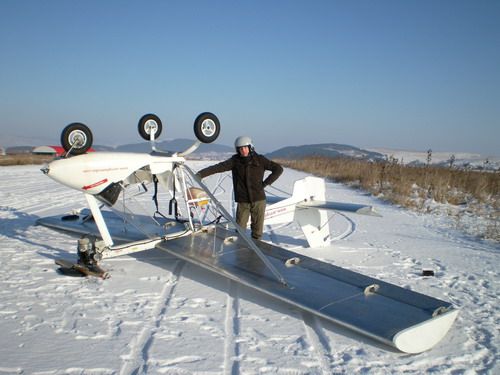

Накопился опыт эксплуатации самолетов СОЛО.Выложу интересные на мой взгляд фото.Прошлый раз почему-то не прекрепились(
Первое фото- проишествие зимой на одном из первых бортов.Снег на полосе,сложность с определением высоты выравнивания,небольшой "козел",капот.
Сменили переднюю стойку шасси,проверили узлы,самолет дальше летает 🙂
