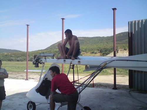

Второе фото.Сборка готового КИТа добросовестным хозяином при помощи молотка  ;D

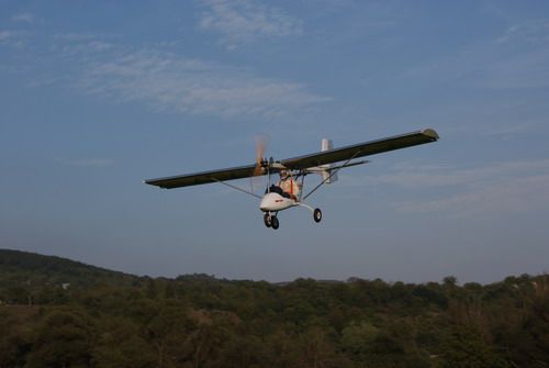

Третье фото.При полете на высоте 150м улетел винт вместе с ведомым шкивом.Вынужденная посадка на шоссе.Без последствий.
    25,4 КБ · Просмотры: 149
Двигатель Симонини МИНИ-2.Причина-разрушение вала винта.Возможно производственный дефект.
В общем из опыта,самым удачным мотором пока остается чешский Ф-200.С ним налет на одном борту около 100 часов.Без проблем.

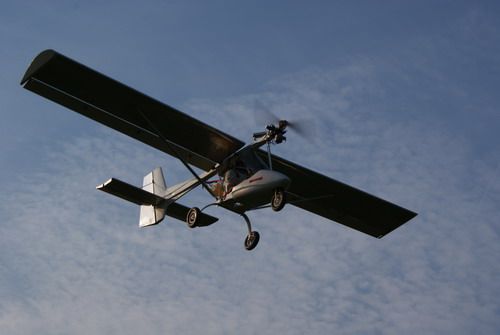

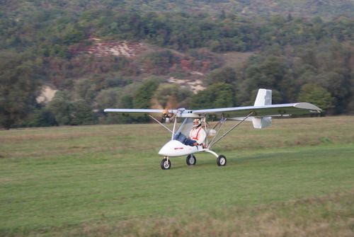

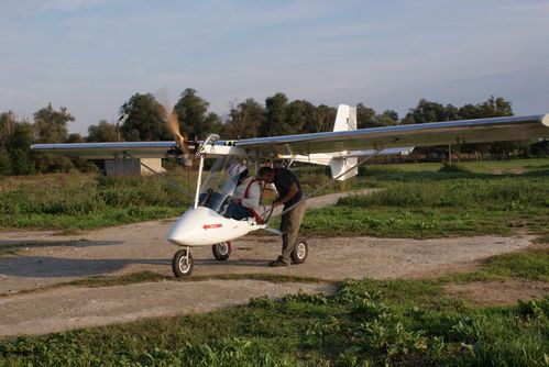

Сегодня один из владельцев СОЛО облетал новую модификацию.Изменения коснулись в первую очередь крыла.Площадь увеличена до 10,7 м*2.При размахе  8.97 м.
По отзыву пилота самолет очень хорошо сидит в воздухе.

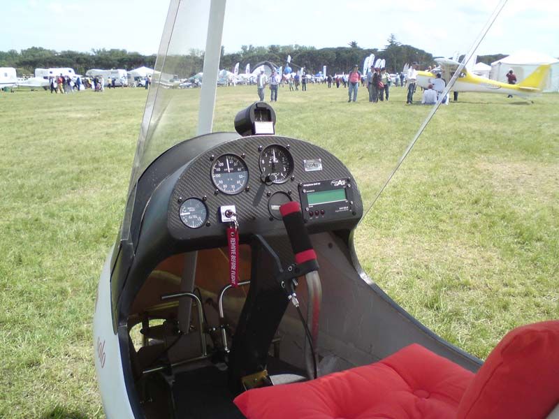

А вот приборная доска новой модификации самолета.
