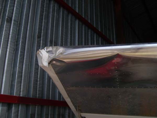

neskolko dnei nazad bil incident
krilo polomali
