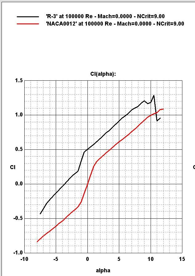

Не понимаю. Если ГО излишне эффективно, что мешает уменьшить угол установки. Грубо говоря убрать вообще деградацию в "0", тогда то, что дает симметричный профиль на 2-3 градусах, условно говоря обеспечит обратный несимметричный профиль в плоскости крыла?
Для понимания следует вспомнить,что речь идет не о самой аэродинамической силе ГО (ее легко компенсировать центровкой),а ее изменении от изменения угла атаки:здесь площадь заменяет только плечо (увеличение удлинения также - но тогда ГО может сорваться раньше крыла и будет подхват).
Вот два профиля. Симметричный и не симметричный с их характеристиками от изменения угла атаки. Фактически вся разница на прямом участке в смещении начального угла. Собственно в этом и пытаюсь разобраться, но пока ясности не прибавляется. ИМХО - нет никаких проблем в обратном не симметричном профили на ГО, для аппарата без обратного пилотажа.

Xboct, вы Cy=f(alfa) в Profili строили или в чем ? Мне кажется что они криво нарисованы... сильно криво.
Или я ошибаюсь, считая что Cy от угла атаки зависит линейно до ~0.8Cymax ?
Я пробовал рисовать поляры для Р-3 в Профилях. Жутко крисо и вообще не похоже на поляры из атласа... ?? 😱
Да. Точнее она сама рисовала 🙂 Я даже числа не подбирал, первое, что попало под руку  :-[
это нарисовано для малого рейнольдса (100000), поэтому так криво.
для рейнольдса 500000 или 1000000 с турболезаторами на 20% сверху и снизу зависимости практически линейные.
у меня для Р-3 на 3-3.5млн числах Re просто мрак получался для cy=f(cx)! Попробую с турбулизатором....
А что такое турбулизатор в контексте Profili, вы не в курсе ? То есть обдувать бесконечное крыло турбулентным потоком?
@ Кирилл К.
Под турбулизатором там подразумевается фиксация точки перехода ламинарного погранслоя в турбулентный. Т.е. переход всегда будет происходить в этой точке, если он не произошел еще раньше.
програма профили не расщитана на большие числа Рейнольдса, это программа для моделистов, так что полагаться на результаты сильно не стоит. Наверняка лучше найти даные продувки в трубе, тем более Р3 не думаю будет большой проблемой.

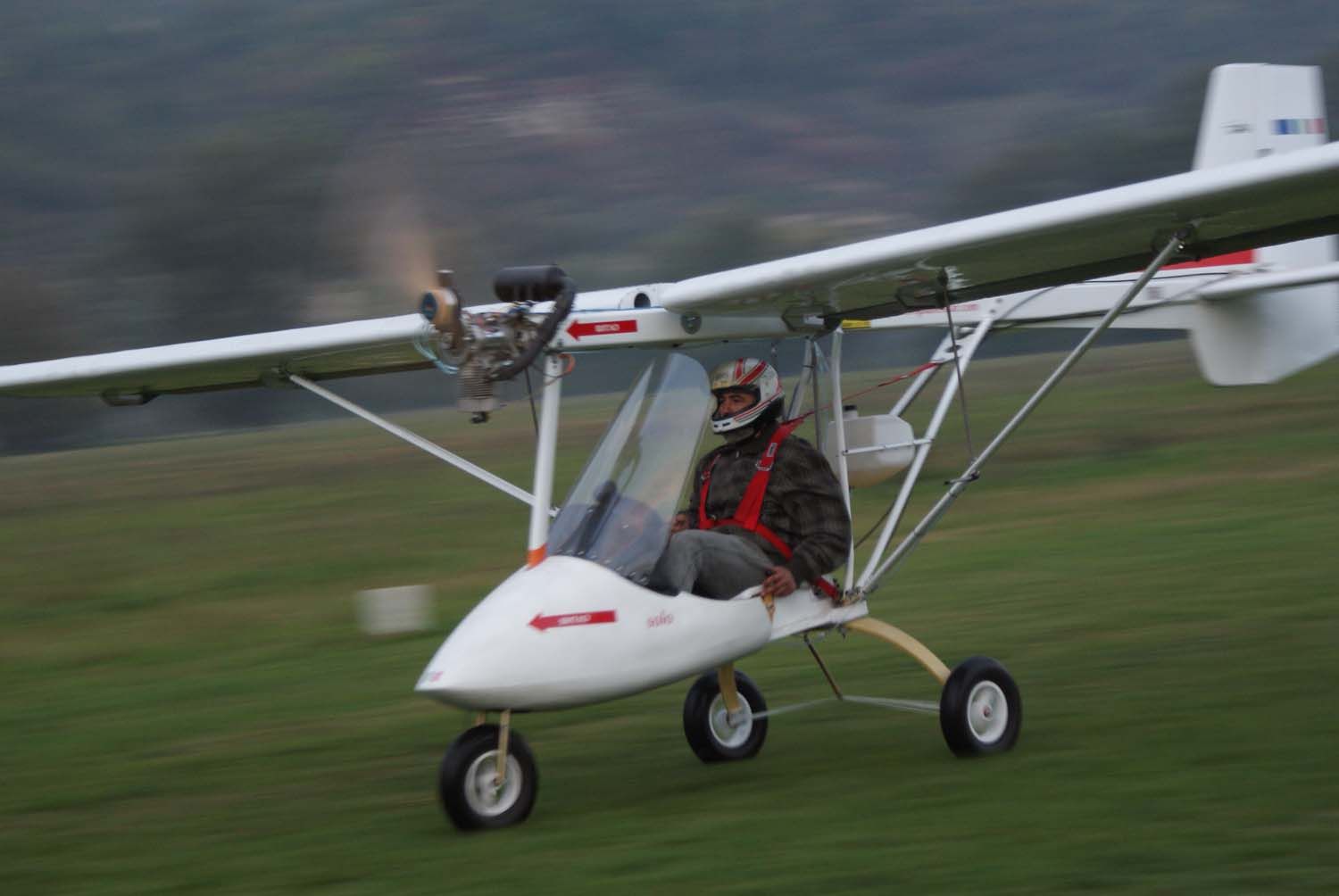

Solo letaet i s Hirth F-33BS

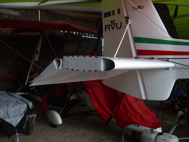

    70,4 КБ · Просмотры: 130

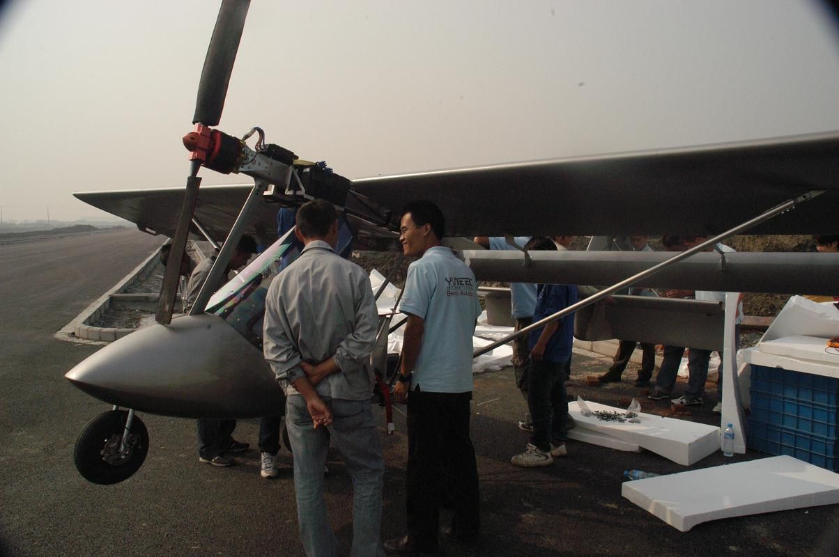

Nu nakonec Electric Solo iz Shanghai (China)
Kitaici podgotovili dvigatel 20KW (9kg) i battery za chas poleta.
