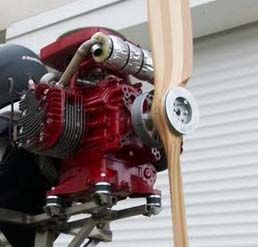

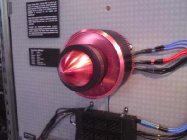

vot motor
    25,3 КБ · Просмотры: 147
Тони, так ты на электромотор будешь переходить скоро?
Во всяком случае, в России Соло будет, видимо, первым самолётом с опцией "электромотор"
Да будет.
спрос таких самолетов будет увеличиватся
цена на один час полет на "електричке" будет 0,1 EUR.
конечно сам мотор и инсталация доволно дорогие
Неплохо,но совсем не так дешево. Стоимость литиевых батарей с приемлемой энергетикой для того, чтобы так летать превышает $1000 за киловатт-час. У китайцев может быть дешевле но не в 2 раза. Для этого самолета  батарея будет стоить порядка $10000. Ее ресурс при полном использовании емкости 400-500 циклов заряда-разряда. Можно сказать, что это столько же часов налета.  Амортизация батарей выходит $2-2.5 в час. Экономичный четырехтактный моторчик будет на таком режиме кушать на $4, а двухтактный еще вдвое больше, особенно включая двухтактное масло. Еще прибавим амортизацию мотора. Остается проблема календарного срока службы батарей.  Для того, чтобы они с уверенностью вылетали такой ресурс, необходимо уложиться в 3-4года.

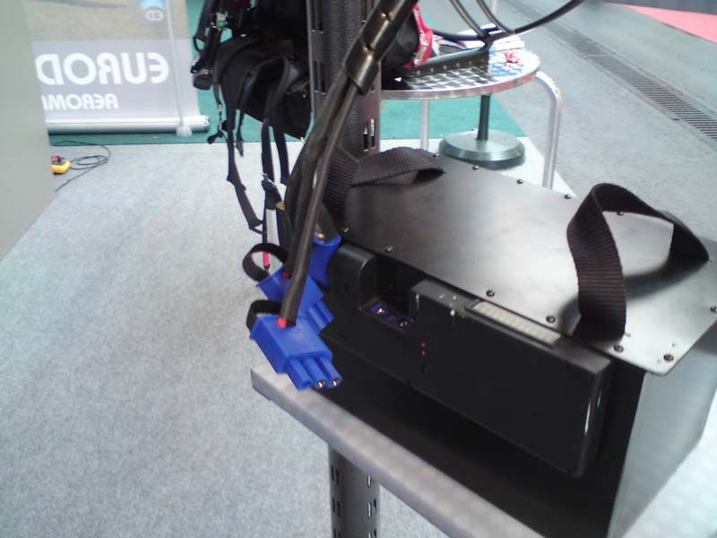

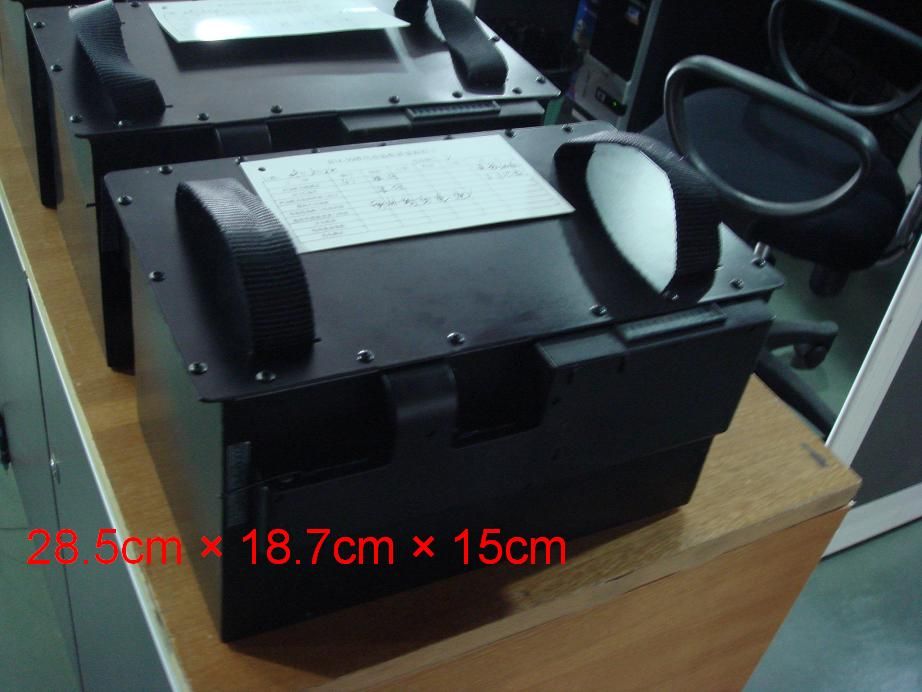

А сколько весит батарея?
а крыло не двигал?
Конечно двигал. Нормально все у меня и с центровкой и с загрузкой передней стойки. Кстати уже все починил (слегка переделал) И половину обтекателя заклеил сегодня, завтра закончу, потом только отшкурить и покрасить.
батарея 12,8 кг
цена ещо не известна
в комплекте входят 2 батареи и зарядное.

13кг батарея и 9кг движок на 20квт!!!!!!!!!

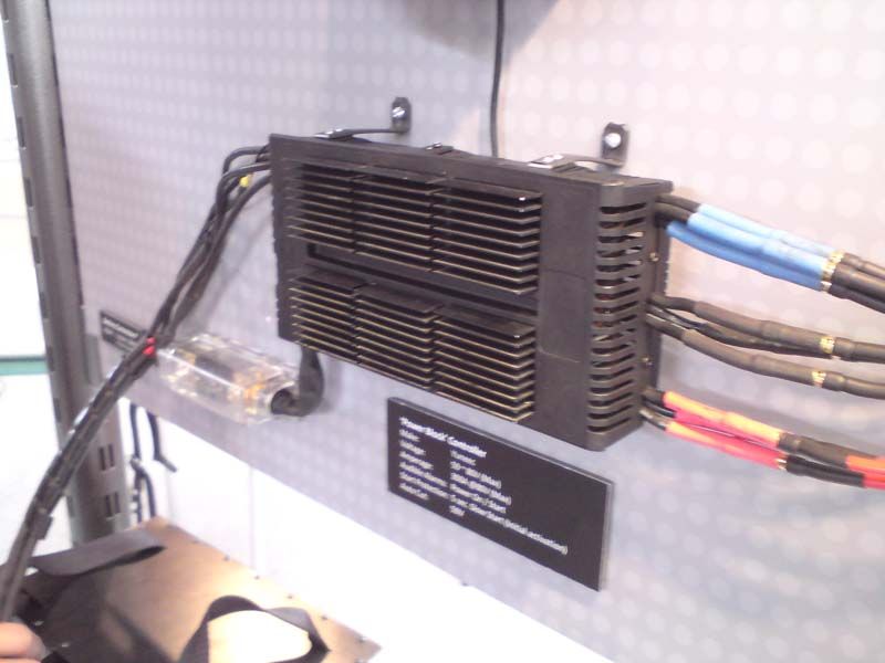

27сил на 22кг  🙂и никаких бензинов 🙂  на сколько минут работы двигателя? там ещё контроллер для двигателя есть, он сколько весит?
На етих батареи время полета до 45 минут.
Контролер весит 2 кг
поставляю фото контролера

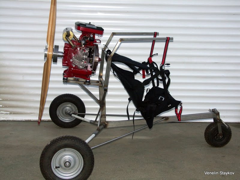

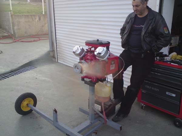

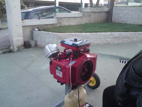

А какая марка Бриггса? И какова разница по характеристикам между безредукторным и редукторным вариантом?
Etot dvigatel delali zdes v Bulgaria
stavliali na malenkii traktor.
4 takt - 18 HP odin cabr/ 28 HP dva carb.
na nashevo dvigatlelia postavili 2 novie aviation cabr
pomeniali truba viihodnovo gaza
ob reductor ne dumali, esli nado sdelaem.
no sperva nado letat

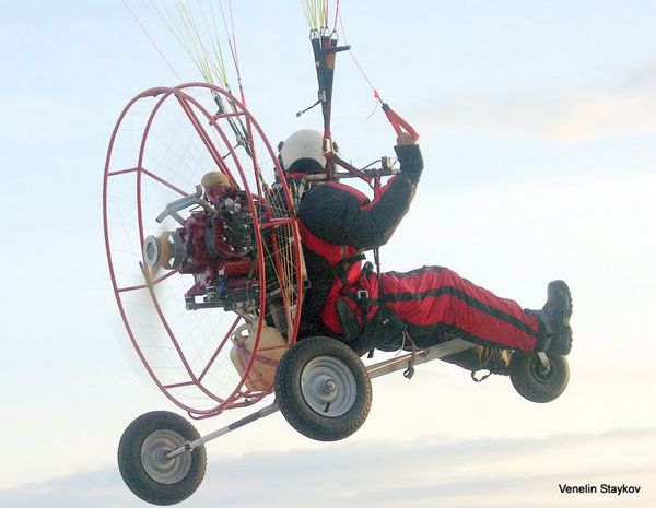

vot uze postavili na para trike
