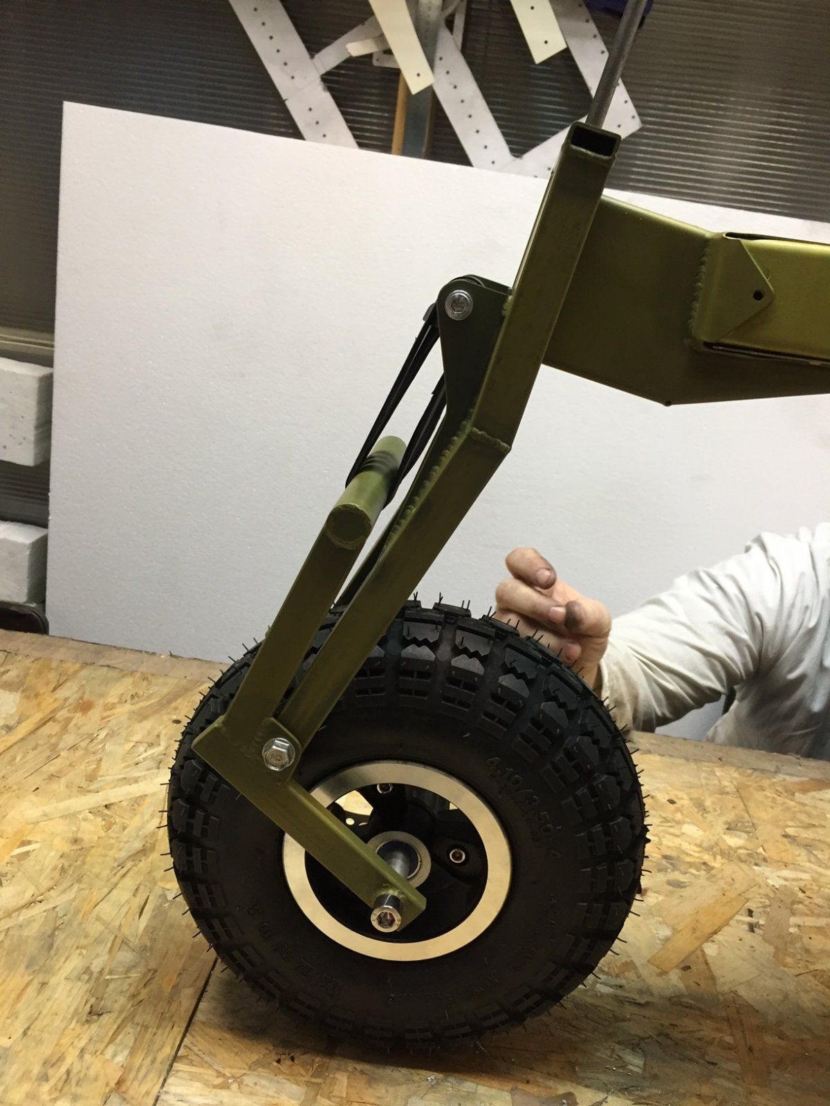

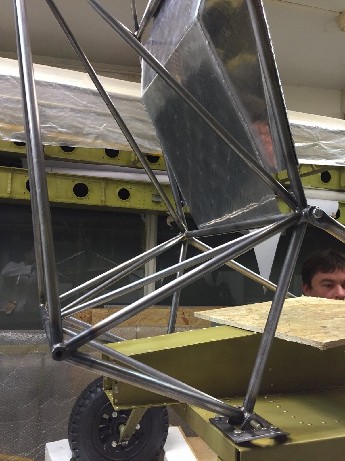

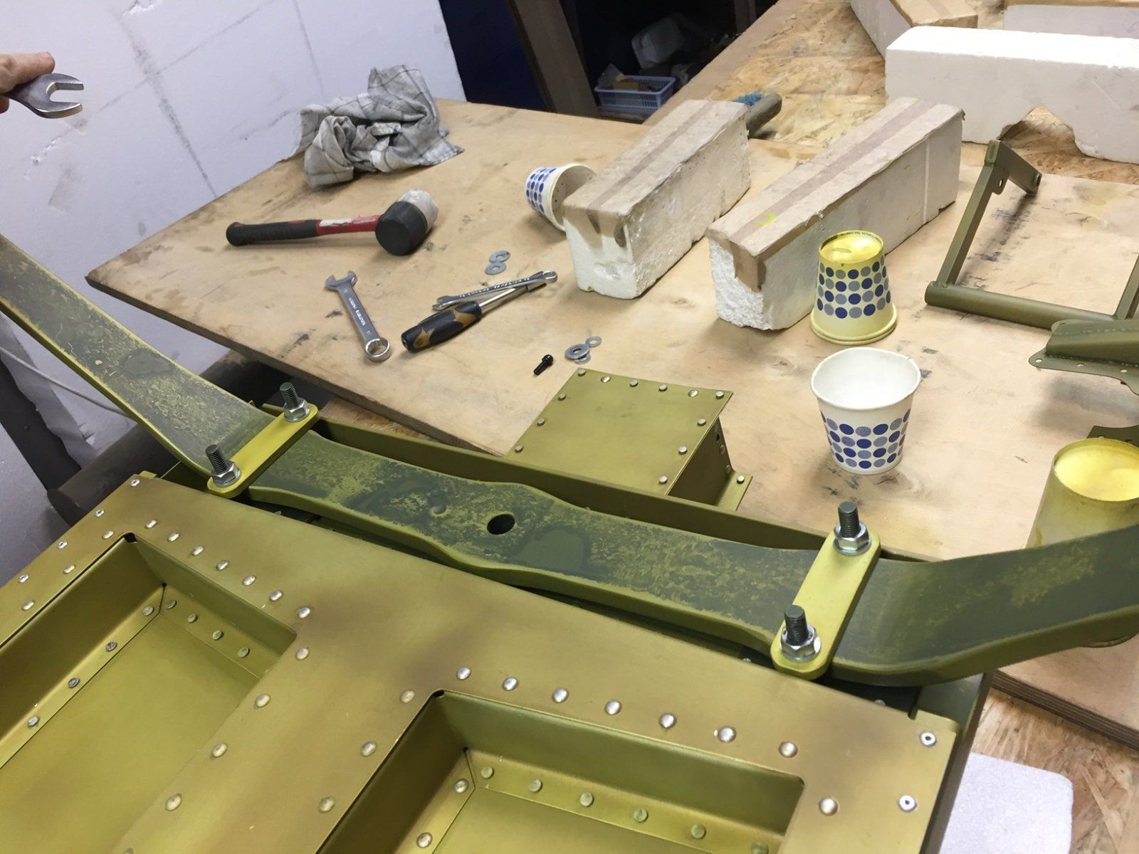

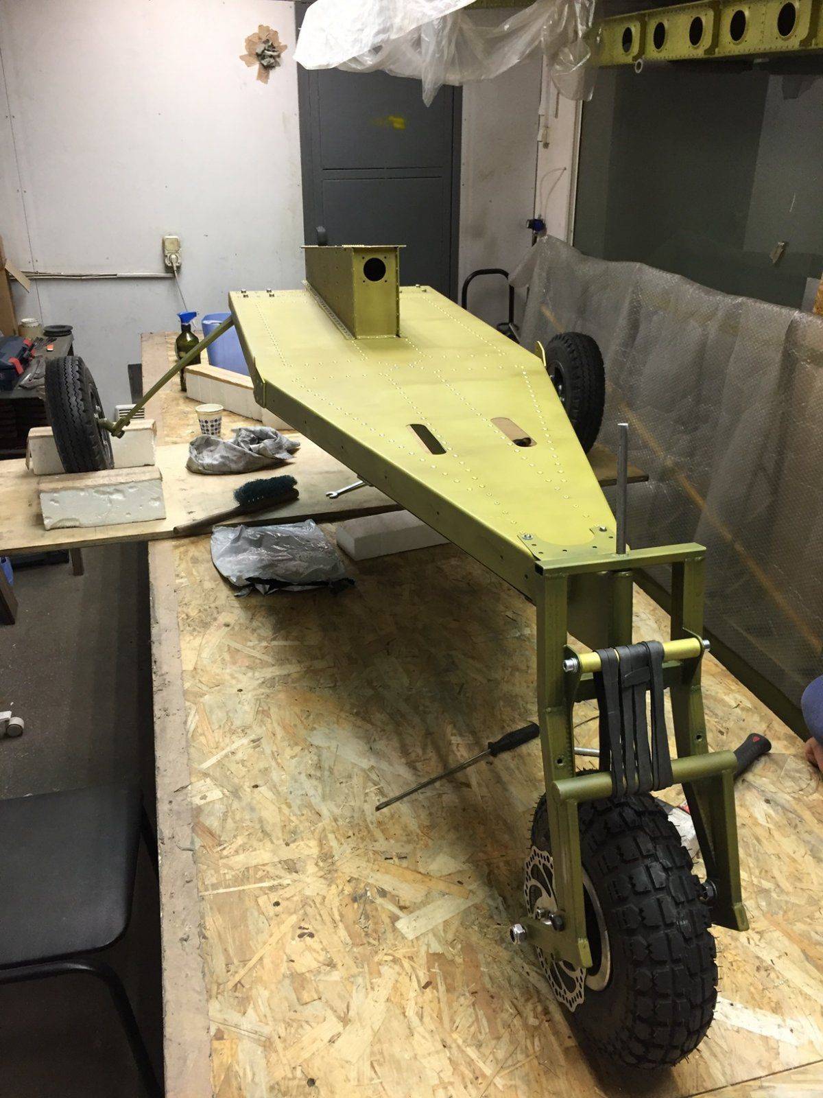

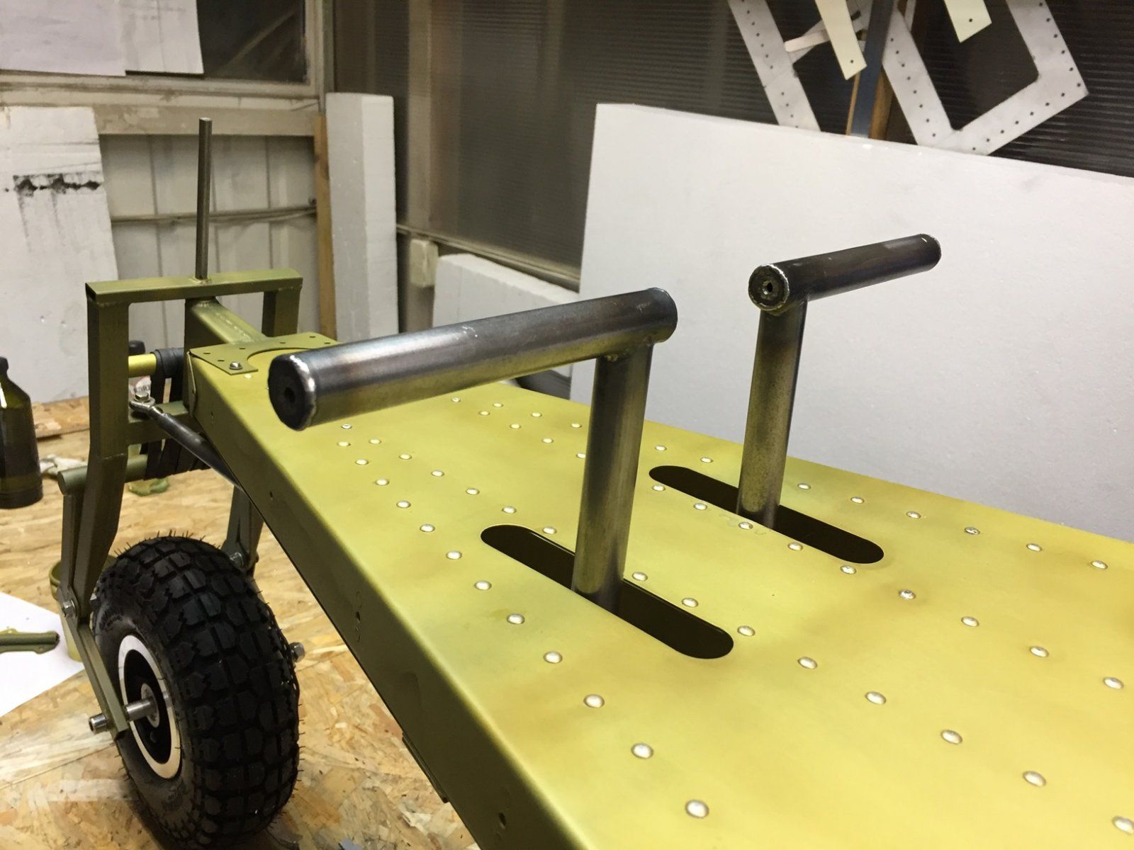

Телега, узлы шасси:
    210,3 КБ · Просмотры: 440
    223,6 КБ · Просмотры: 437
    183,6 КБ · Просмотры: 444
    220 КБ · Просмотры: 431
    227,8 КБ · Просмотры: 431
    252 КБ · Просмотры: 433
    159,6 КБ · Просмотры: 442
Еще
    225,2 КБ · Просмотры: 468
    254,1 КБ · Просмотры: 525
    180,3 КБ · Просмотры: 434
    174,9 КБ · Просмотры: 511
    221,5 КБ · Просмотры: 435
    248,5 КБ · Просмотры: 553
    209 КБ · Просмотры: 436
    144,6 КБ · Просмотры: 522

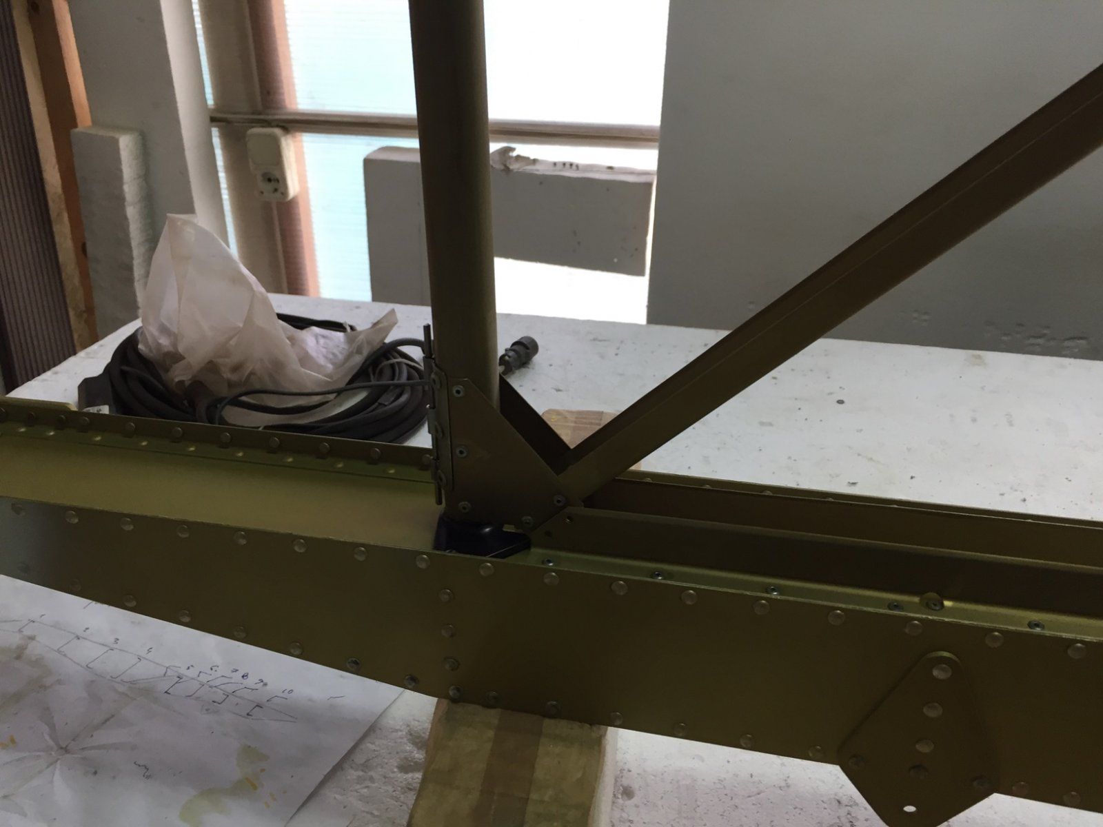

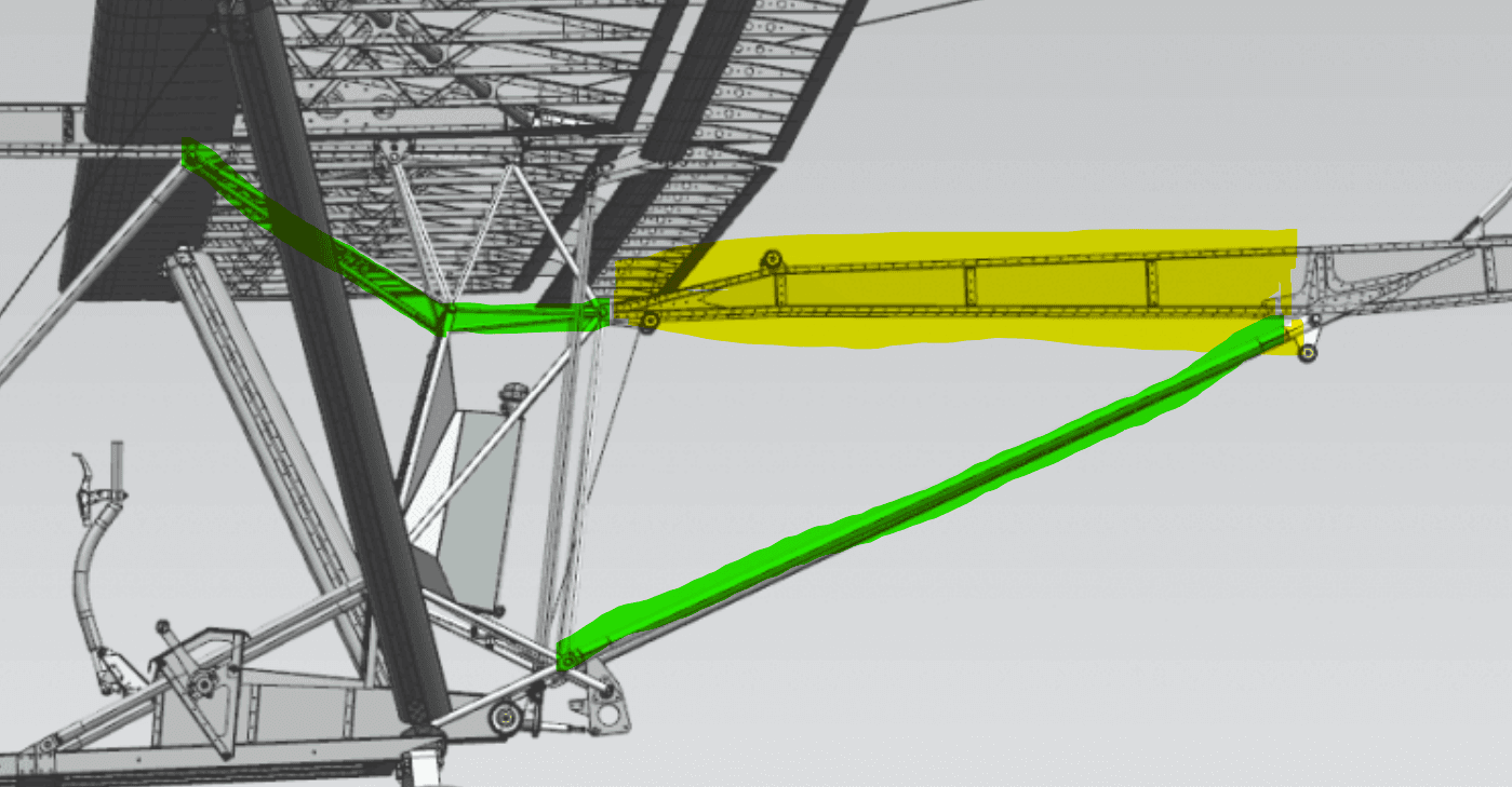

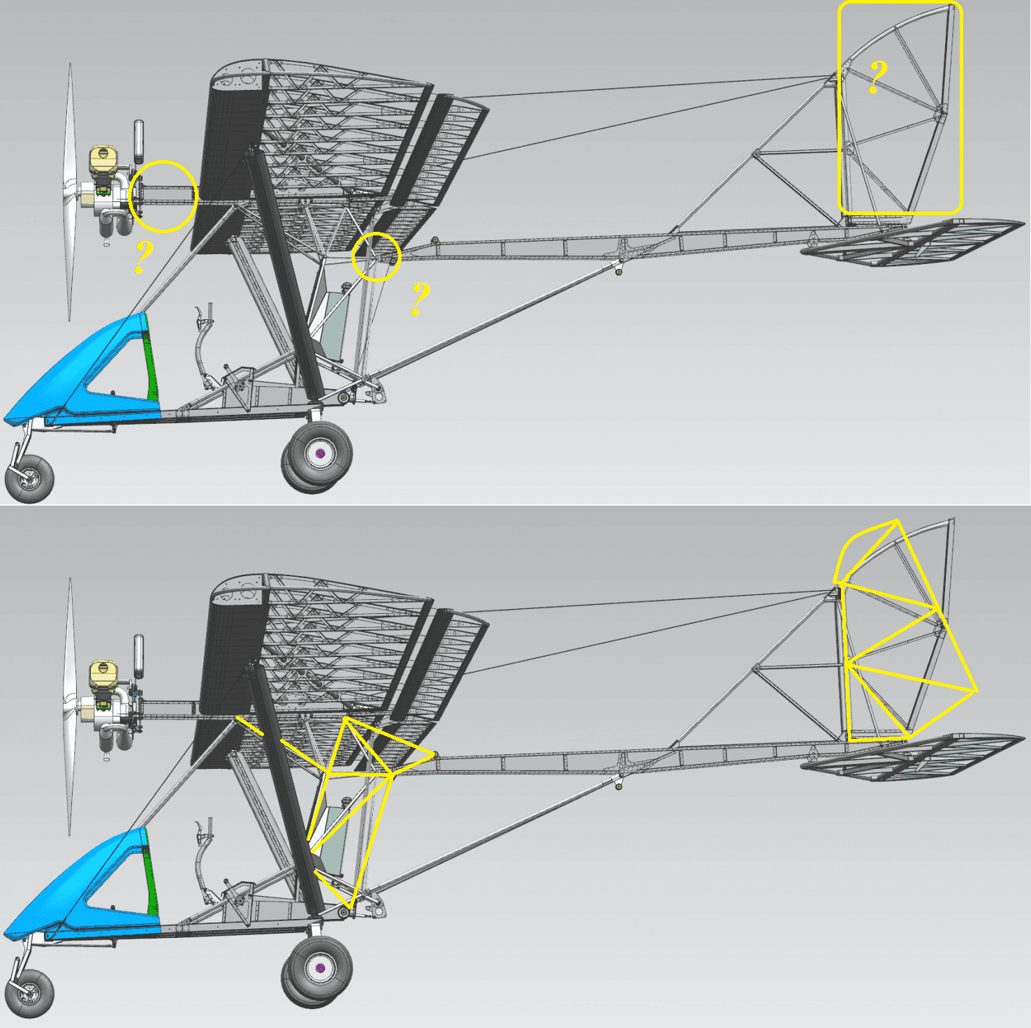

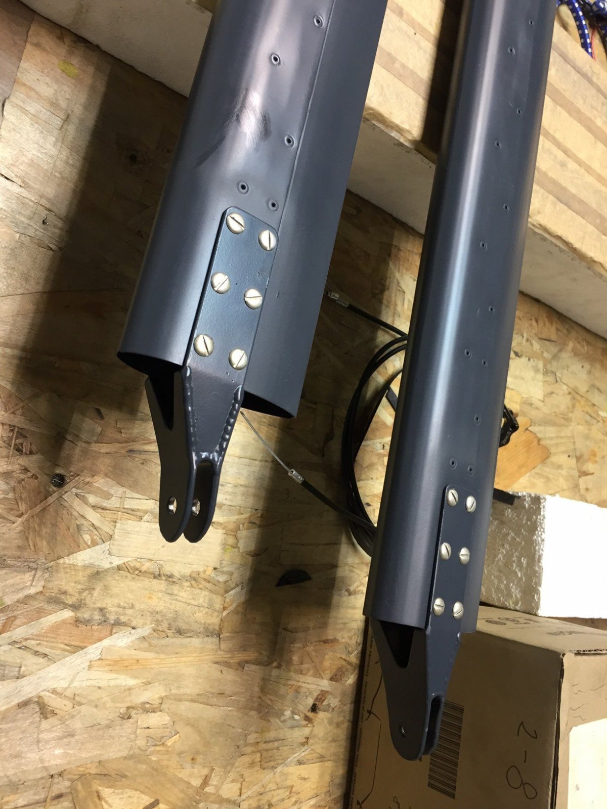

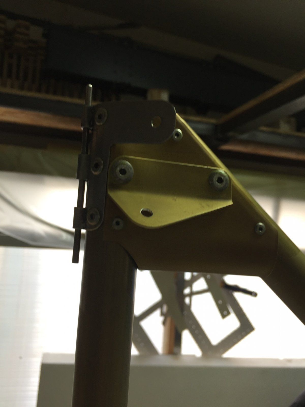

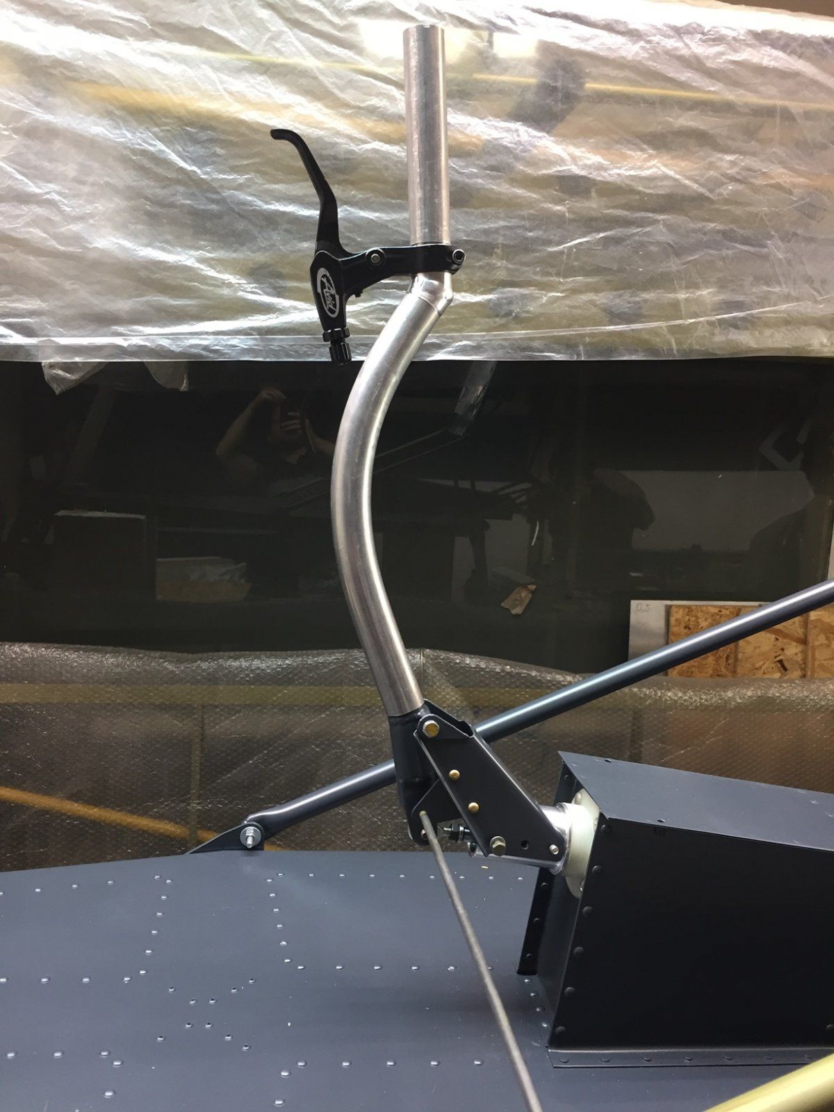

Вот эти элементы имеют явно разные предельные нагрузки по устойчивости, что не удовлетворяет требованию равно-прочности.
Можно конечно сказать, что эта балка должна держать изгиб, но тогда не понятно, зачем верхние тросы идут в верхнюю часть хвоста.
Это обычная подкосная балка, на крыле вас не смущает разница в предельных нагрузках на устойчивость подкоса и части крыла?
Верхние троса от узла консоли к узлу РН реализуют момент от равнодействующей на киль до заделки его на балке
Подкос крыла на сжатие работает по большей части только в перевернутом полёте.
Ещё подкосы стабилизатора идут не к центру стабилизатора, а к его передней кромке (непонятно почему).
Добрый день!
На то он и подкос (вернее два), а не растяжка.
Эйлер для критической силы для стержня с концевыми шарнирами.
Вопросы скорее всего к конструктору:
- на верхнем рисунке три узла отмечены кружками, которые у меня вызывают некоторые сомнения. Третий кружок касается РН - что за птеродактиля вы хотите изобразить? 😂
- Я бы (МЛМ!) сделал несколько традиционнее (рисунок ниже)...
Такая форма площадки РН, на критических режимах оставит большее пятно вне зоны конуса затенения стаблзтора.
Так же за счет стреловидности, увеличил чуток плечо Аво.
Да и беспонтовый желтенький.
А так видите, Вы хвост заметили!
Птеродактиль -это загадочно.

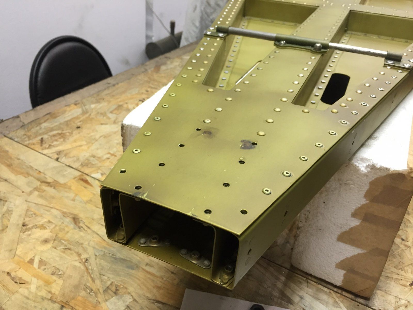

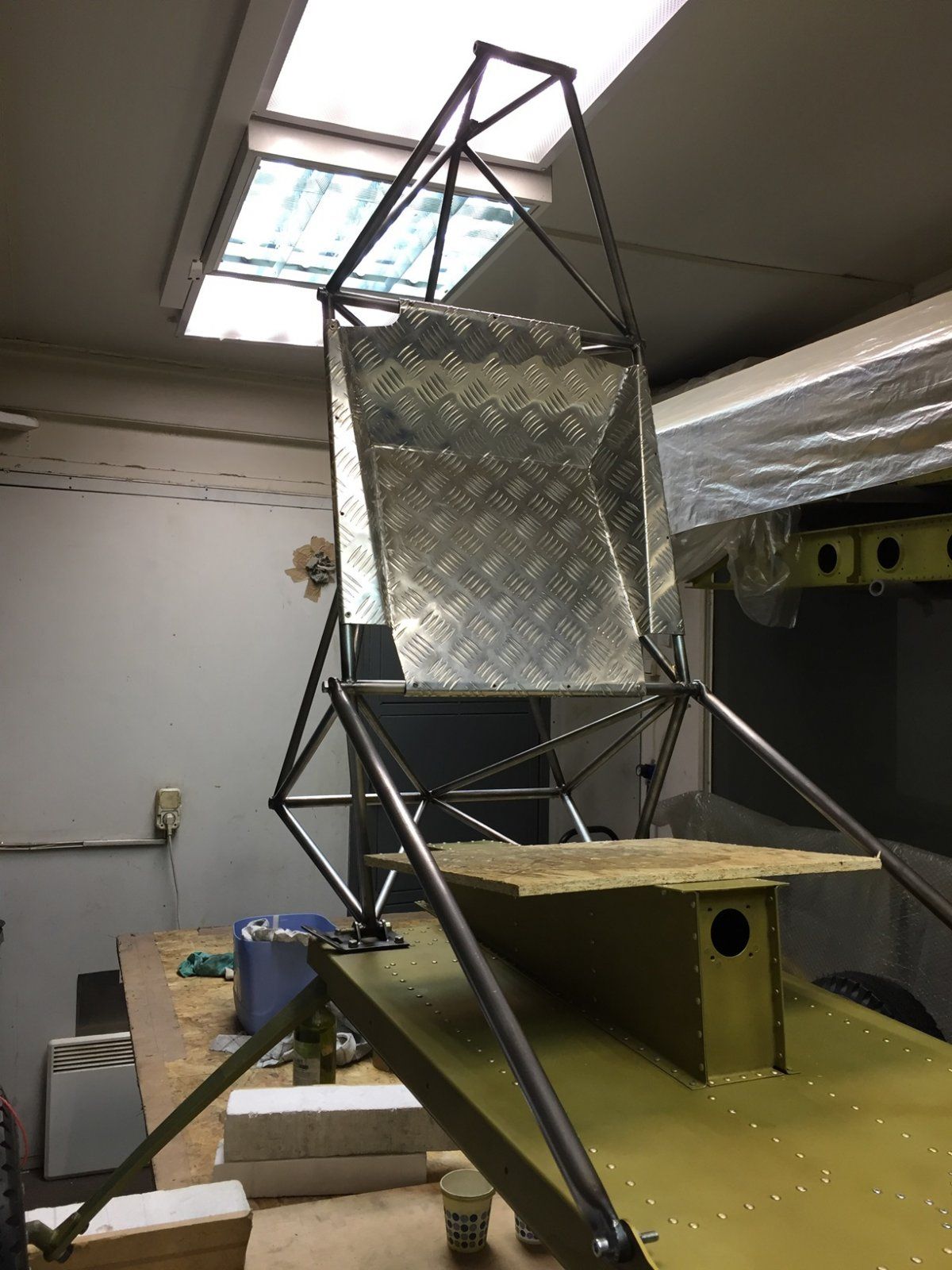

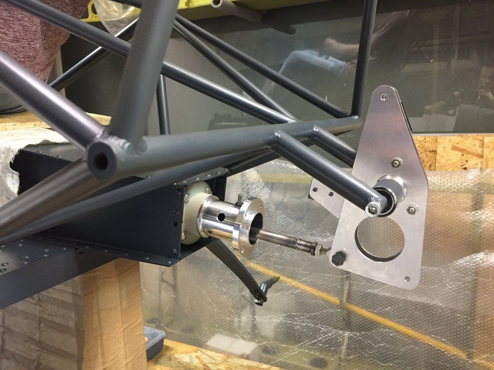

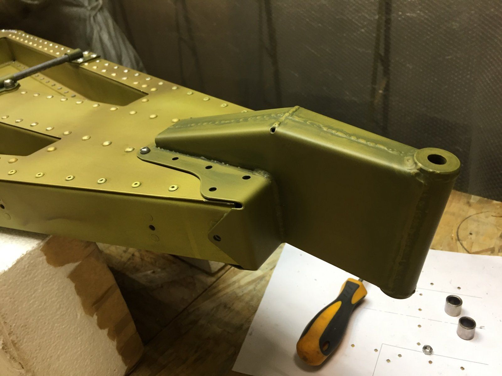

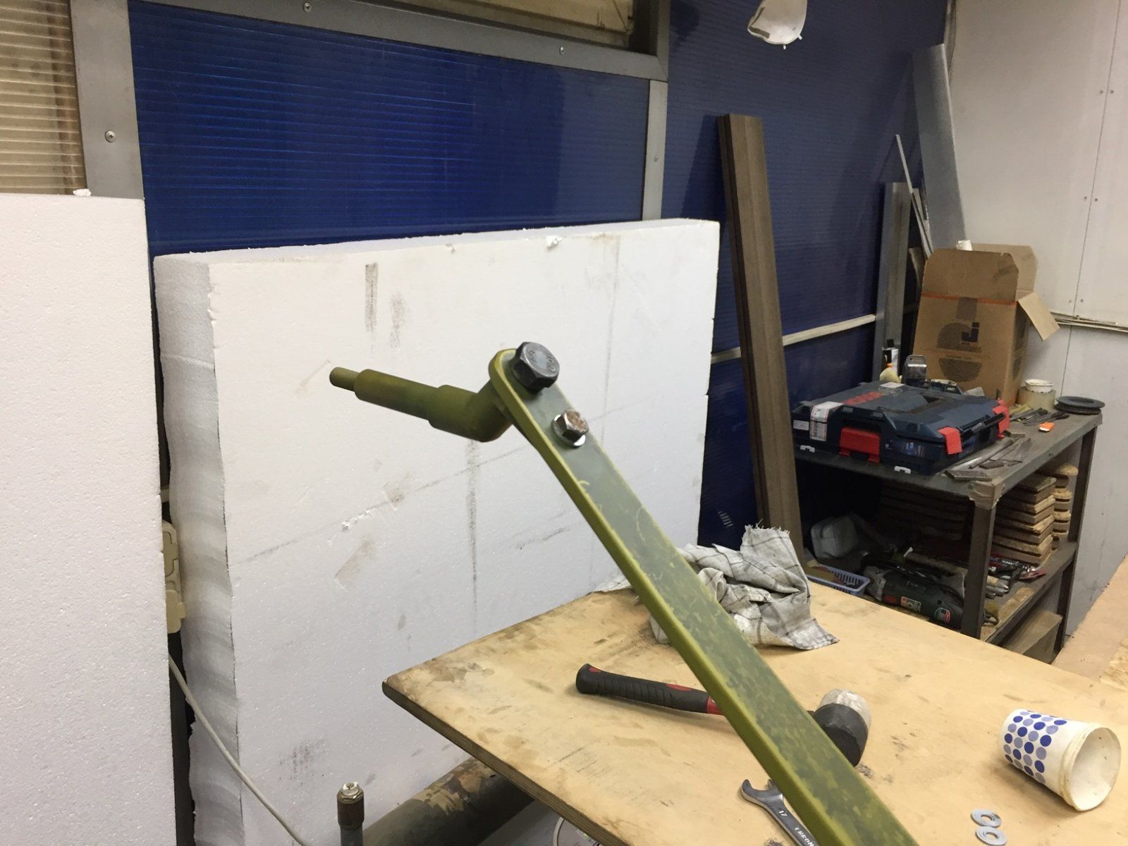

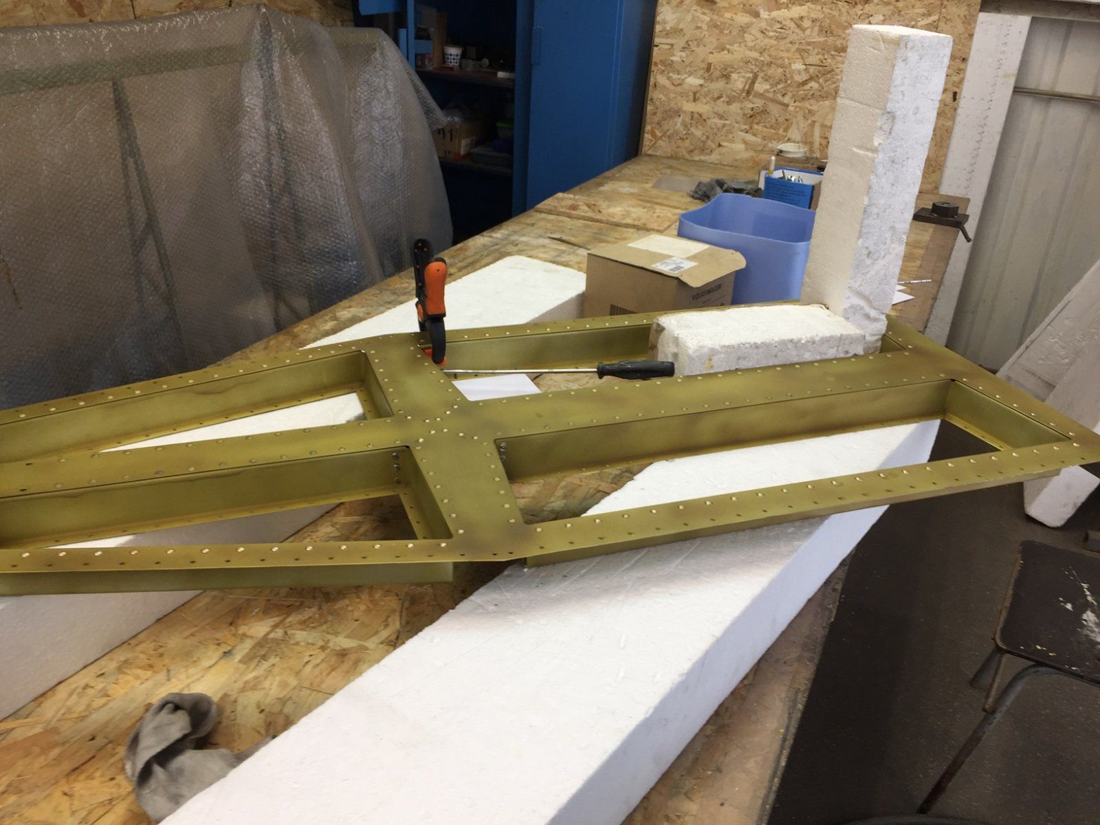

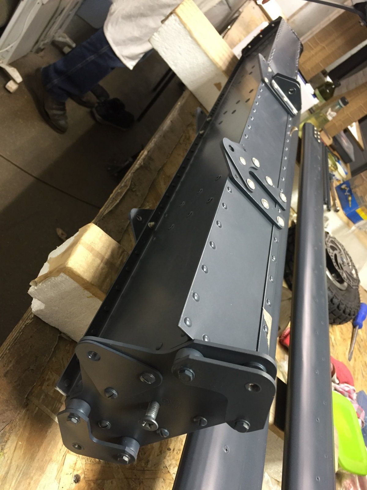

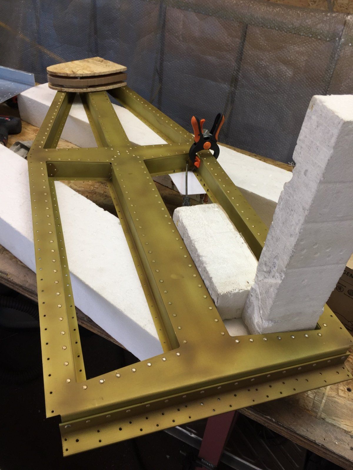

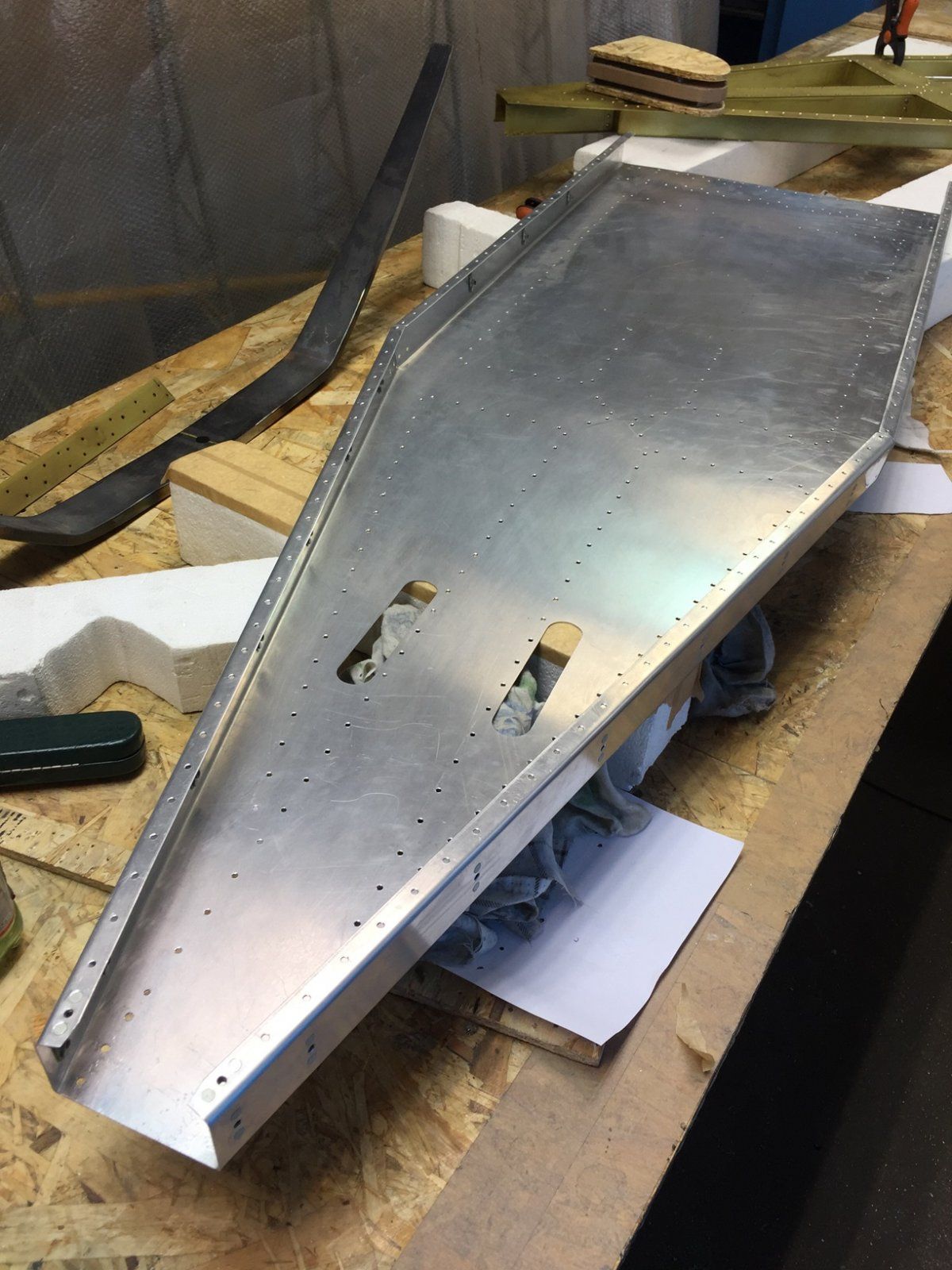

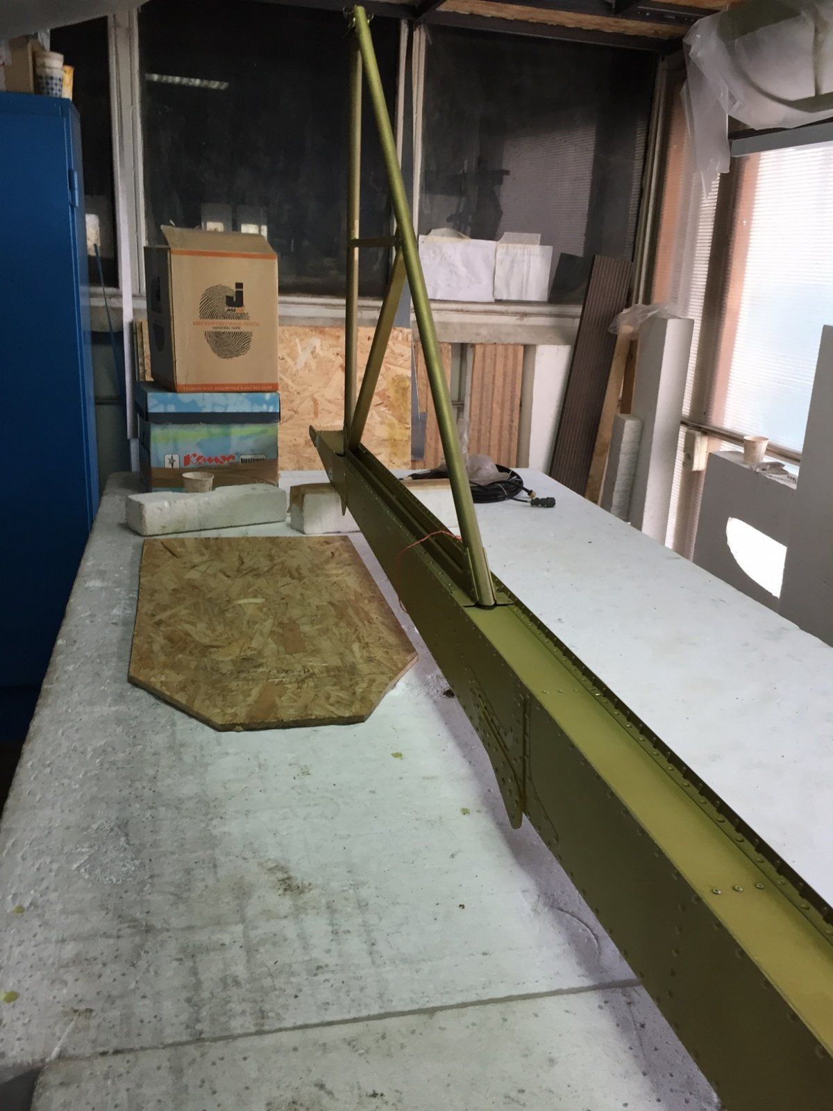

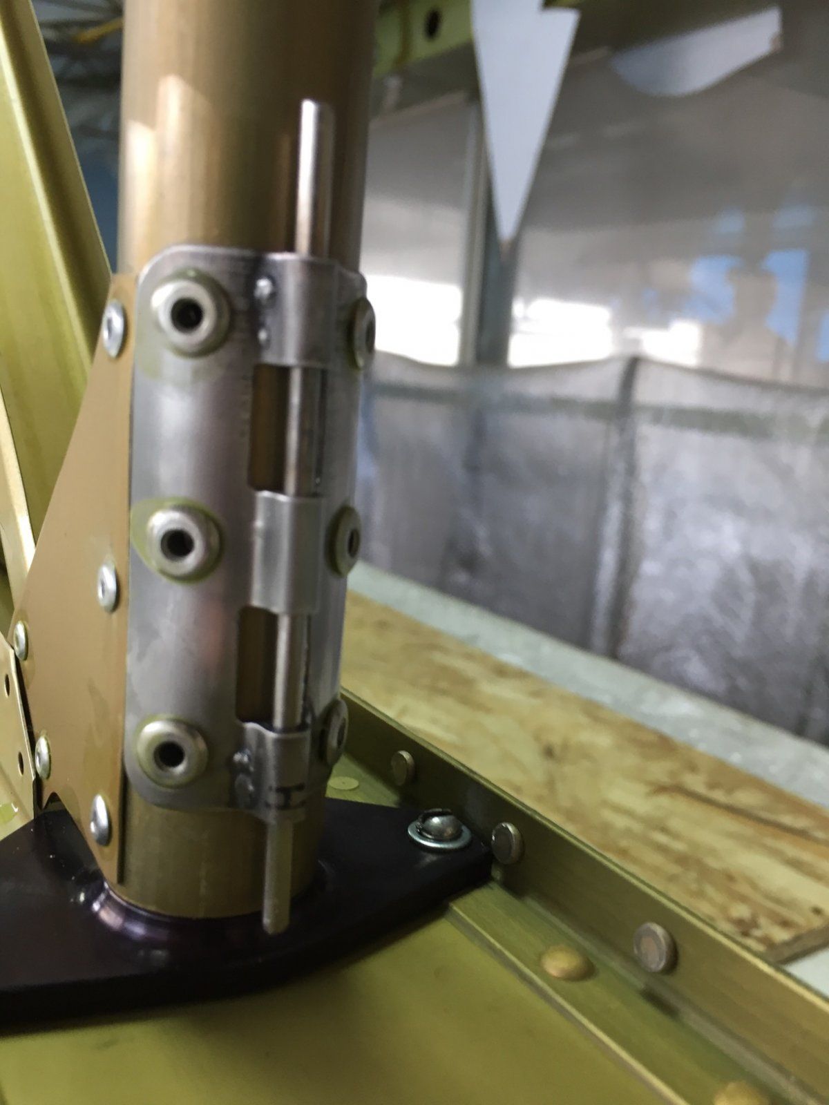

Фюзеляжная балка с узлами навески двигателя и крыла, подкосы
    234,7 КБ · Просмотры: 427
    210,9 КБ · Просмотры: 415
    207,2 КБ · Просмотры: 417

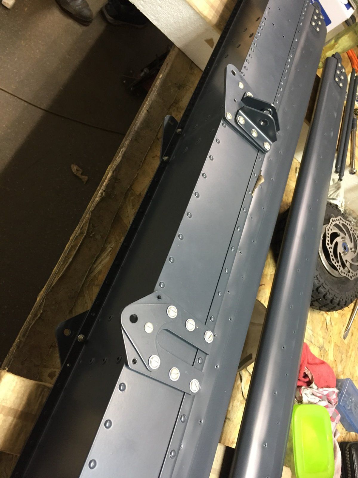

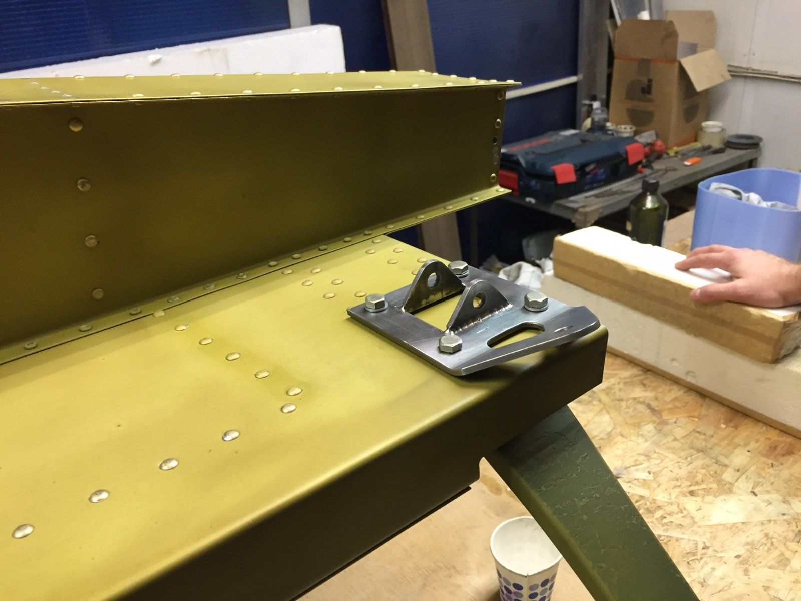

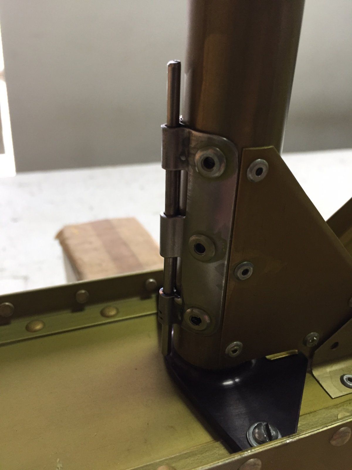

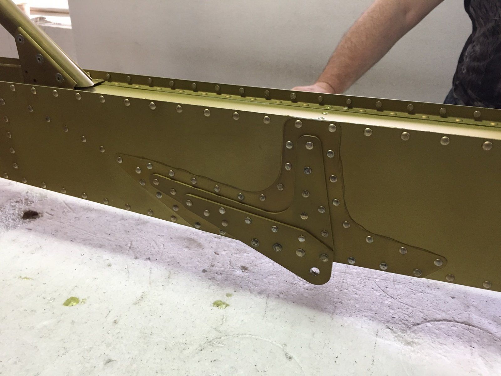

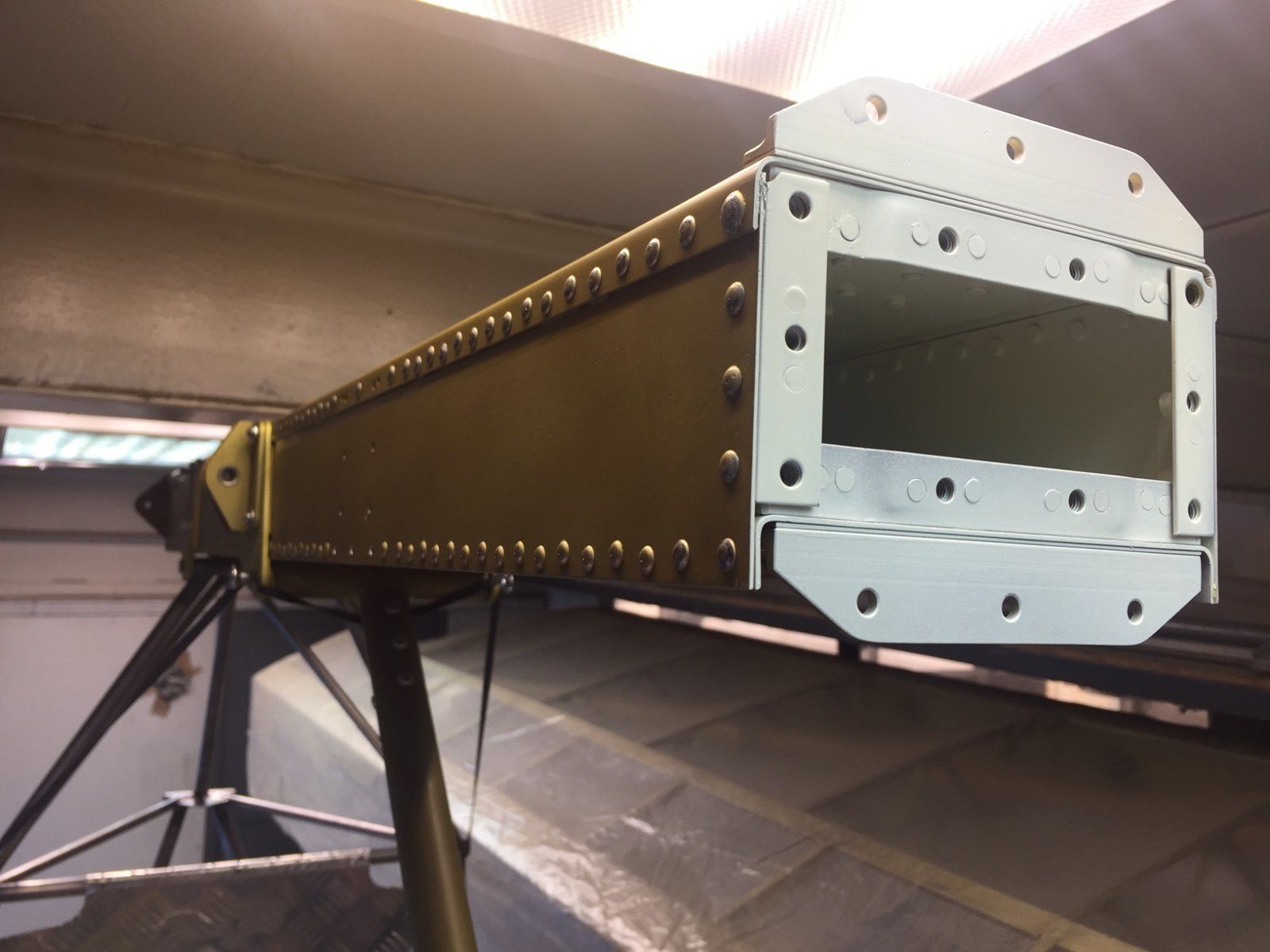

Хвостовая балка, узлы оперения
    144,5 КБ · Просмотры: 413
    123,3 КБ · Просмотры: 406
    111,7 КБ · Просмотры: 408
    139,4 КБ · Просмотры: 429
    219 КБ · Просмотры: 413
    198 КБ · Просмотры: 417

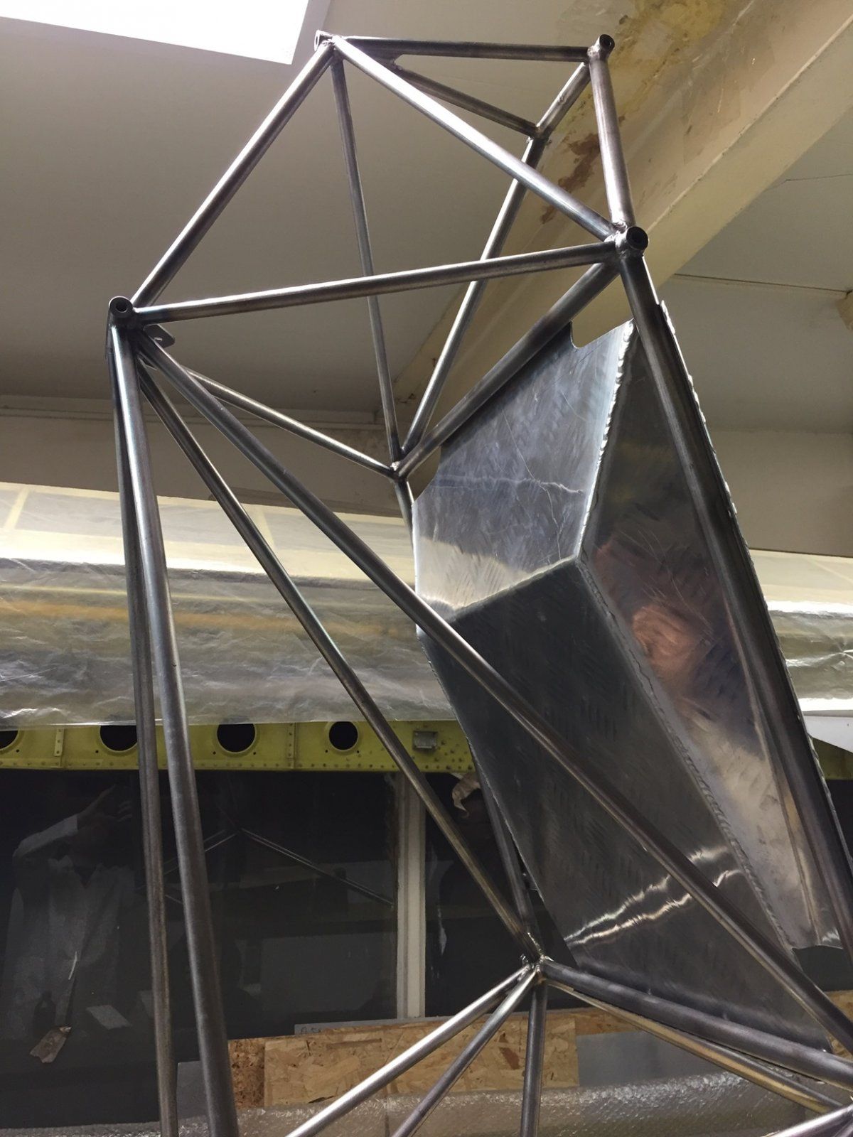

Приветствую. Про подкосы крыла можете подробней рассказать? Как делали, из чего.
Подкос составной, там лобовик (передняя обшивка), хвостовик (задняя обшивка) и лонжерон. Как точно сделан лонжерон не помню (S-образный профиль, гнутый), завтра по модели могу уточнить, или автор ответит развернуто. Из чего - все дюраль.
