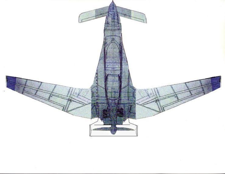

Если не возражаете, то к Вашему варианту добавлю "свой".
    35,5 КБ · Просмотры: 226

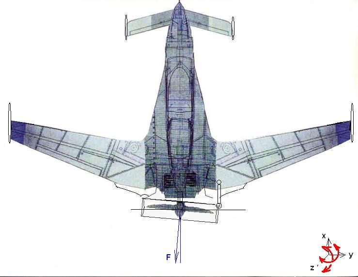

Еще лучше, убрать "все рули", в том числе и высоты, и совершать маневры не
с помощью закрылков а разворотом до нужного угла (вправо-влево, вверх-
вниз) винта в кардановом подвесе   :IMHO
Рисунок, чуть не забыл...
    41,3 КБ · Просмотры: 213

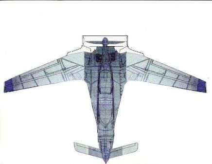

А теперь представим, что он летит в другую сторону.... !!!!
    15,8 КБ · Просмотры: 194
Паша красиво, но я бы летчика максимально сдвинул вперед, убрав некоторые несуразности в дизайне, точнее в эргономике.  Чисто внешнее впечатление сводится к тому, что у этого самолета хвост опустили, толи в унитаз, толи в мясорубку.
И переднее крыло тоже просится максимально вперед, это даст максимальную устойчивость в полете при такой короткой "базе".
В варианте конкорда, можно поворачивать не винт, а кольцо со спрямляющим аппаратом, тогда управление будет сводиться к развороту соплового аппарата.
И стойки, мне кажется им место под плоскостями, "чем ширше, тем устойчивее".

Какая разница,  что и чем регулировать. Поворачивать винт или сопловой аппарат гидравликой, можно также успешно, как и тросиками закрылки. Более того, гораздо надежнее и точнее. Например на оппозитных французских двигателях воздушного охлаждения ( я сам видел), гидромотор представляет из себя "трубку" на торце двигателя диаметром 30 мм. и длинной около 120. А давление на выходе (на редукционном клапане) порядка 180-210 атмосфер. Для гидроцилиндров более чем.
Теперь о самом  векторе тяги. Гораздо безопаснее и эффективнее его регулировать в области "холодного винта", чем в области  "горячих выхлопных газов" реактивного двигателя, в зоне, где температуры достигают 500-700 градусов.
Мне ближе вертолетная матчасть, так там всем управляет гидравлика, и в первую очередь винтом.  Зато какая маневренность, при том, что большие инертные лопасти находятся в постоянном движении -  каждая лопасть, одно колебание за оборот.
Идея с регулируемым вектором тяги возможна с реактивным дв.!
А с винтом? Сильно сомневаюсь!
Винт, обдувающий механизированное крыло можно рассматривать как частный случай системы управления вектором тяги, к тому же обладающей целым рядом уникальных возможностей. Эта система в принципе пригодна даже для создангия ЛА вертикального взлета и посадки.

Даже не обязательно ставить кардан. Кольцо с сопловым аппаратом вместе с винтом можно поворачивать и без кардана, вместо него надо установить ШРУЗ, ось которого совпадет с поворотной осью кольца.
Описанная система позволит свести все управление самолетом к двум гидравлически управляемым тягам !!!
