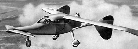

Наш модератор недавно удалил Пашин рисунок, где была видна проекция самолета - вид сбоку. С нее мы и начали обсуждение. Тот вариант с несущими плоскостями имеет горизонтальные рули, речь о них, а не о передних вертикальных рулях  (хотя и их функции тоже на себя может взять кольцо).
P.S. .... а по крену, как и раньше, будем управлять враздрай элеронами, только их привод также как и кольцо можно осуществлять от гидравлики. Скорее всего  ни один штатный гидроцилиндр на "такую размерность самолета" не удастся найти, можно попробовать использовать для этой цели (опять-таки автомобильные), переделанные  пневмогидроамортизаторы.
За такую кустарщину можно конечно и " по шее получить", понимаю. Но думаю, что лучше высказаться, чтобы более сведующие в этом вопросе товарищи поправили, наставили так сказать на путь истиный. :STUPID

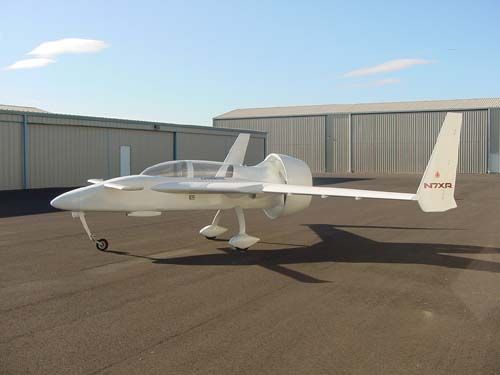

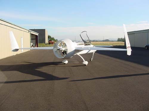

Был такой самолетик - "Long-EZ" c Fan и роторным двигателем http://www.bridgingworlds.com/duckt.htm
    20,1 КБ · Просмотры: 207

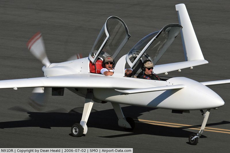

А вот это очень похоже на то, что проектирует команда Велосити:
    57,9 КБ · Просмотры: 205
