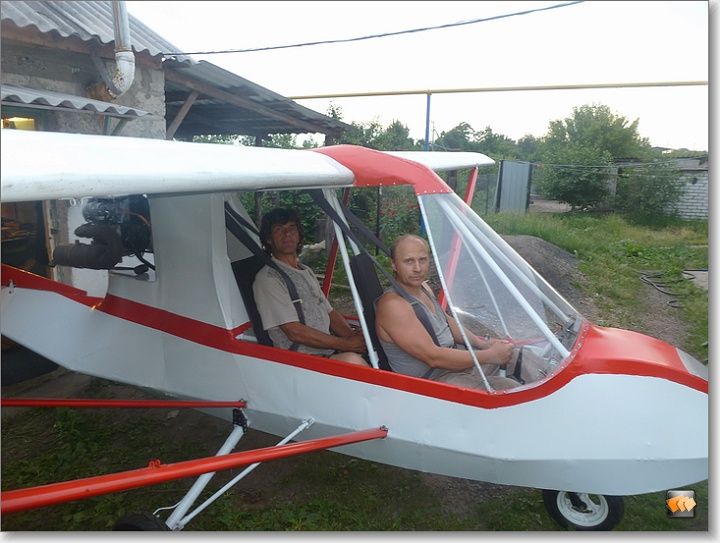

Был сегодня на аэродроме, сфотографировал вышеупомянутый самолет.
    58,4 КБ · Просмотры: 287
Класс! Ни чем не отличишь от оригинала! Наверное, прикоснулся к первоисточнику! Пётр, можно попросить координаты или телефон Вашего знакомого? С его, конечно, согласия!

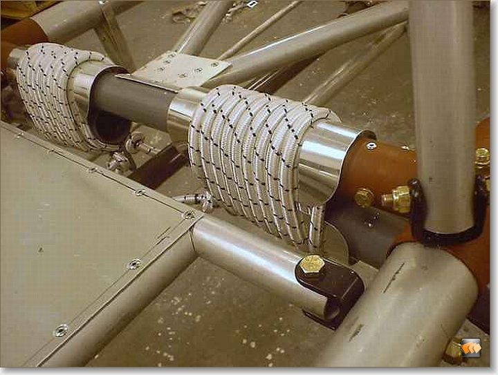

Если имеется ввиду вантовое родное шасси, то последнее время трубу стали в опционном виде заменять стеклопластиковым стержнем. Скорее всего, он крепче и выносливее. Более подходящим вариантом применительно к нашим "взлёткам" является резиношнуровой, как на "Экскалибуре". Легко выдерживает грубые "плюхи" и эффективно гасит все вибрации.
    70,2 КБ · Просмотры: 258
