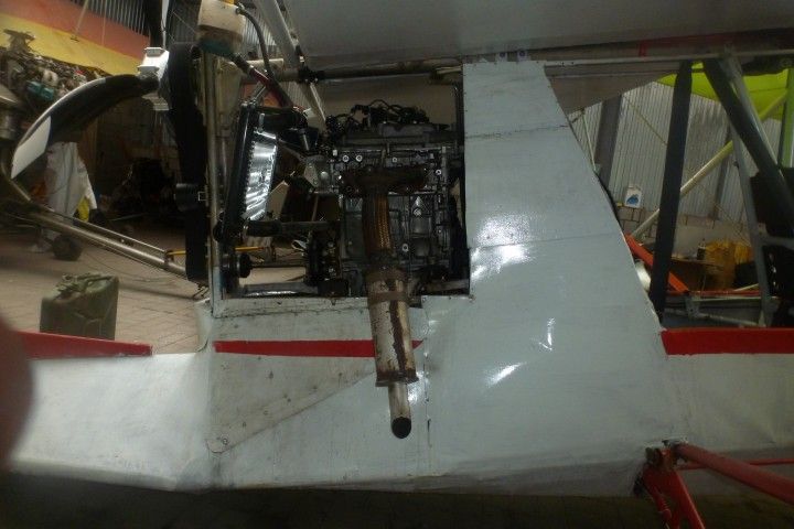

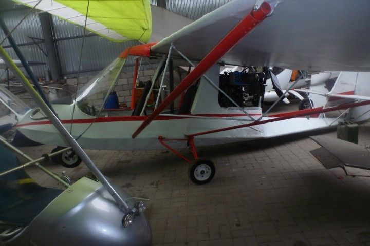

Совсем тема заглохла. Мой теперь летает с автодвигателем, "Ниссан-Марч". трёхцилиндровый. тяга 160 кг. с пропеллером 1600 мм., хочу поменять на 1700 мм., тяга должна возрасти. Крылья я обрезал, убрал гнутые законцовки и сделал , как на последних моделях "Челленджеров", только у них пластиковые, а у меня- металлические. размах теперь 9 метров. Скорость крейсерская 120 -130 км/час при 4600 об/ мин. Скороподъёмность 4 м/ сек. в одиночку и 3 вдвоём. Легко набирает 160 км/ час. Вес стал около 250 кг. пустой против 210 с "Ротаксом-503-м". Зато "кушать" стал около 9-10 литров против 23-25 "ротаксовского" часового аппетита! Выкинули с движка всю электронику. поставили трамблёр и три карбюратора от "Ямахи- Фазер". Приёмистость просто зверская, просится побольше винт. Вот такие у меня  новости.
