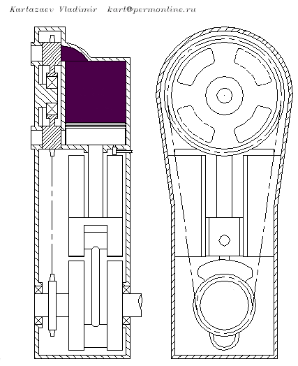

Там клапан в поршне вроде должен быть??!  :-/

А что тут такого клапан в поршне?
Достаточно старомодное решение  🙂
Двухтактный крейкопфный дВС с продувкой из подпоршневой камеры с уплотнением штока и золотниковым газораспределением. Никакого клапана здесь не нужно, думаю, что во времена Зейлигера такое много кто делал.

А двигатель с клапаном в поршне Даймлер когда-то изваял.
Гениальный был кстати конструктор, вот кому мы обязаны появлением на свет 4-х тактных ДВС...
