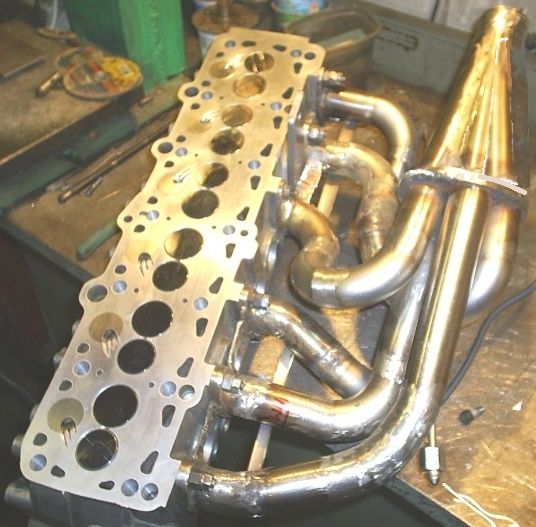

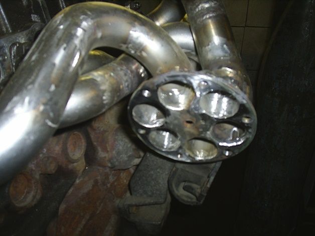

Мне даже некоторые подробности до боли что-то напоминают, выхлопной коллектор к примеру, я тоже в своё время этим сильно увлекался...
...камера с "когтями дракона" была изготовлена под геометрическую степень сжатия в 54 единицы. Этот мотор я обкатывал в свое время на LT-28. Под него был изготовлен сей выпускной коллектор.
Мне даже некоторые подробности до боли что-то напоминают, ... к примеру, я тоже в своё время этим сильно увлекался...
