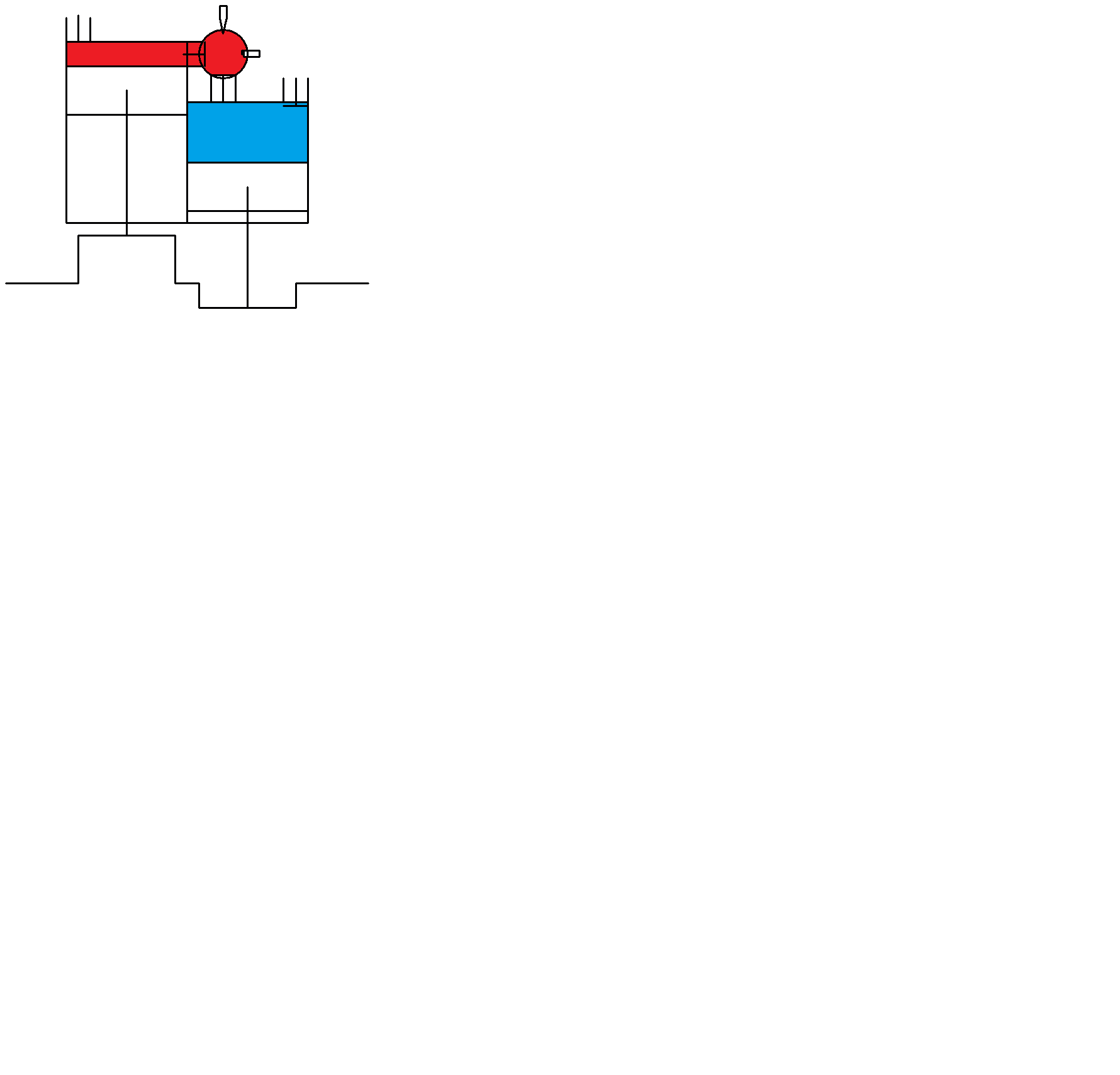

На сколько работоспособна и эффективна данная схема двс;
диаметры поршней одинаковы а ход первого вдвое больше второго
    29,2 КБ · Просмотры: 140
На сколько работоспособна и эффективна данная схема двс;диаметры поршней одинаковы а ход первого вдвое больше второго
Работоспособна? - Да
Эффективна? .... Мммм не факт.
1. Громоздка.
2. Проблематичная реализация.
3. Всегда будут оставаться паразитные объемчики перепускных каналов, т.е. не будет полного вытеснения исходной порции газов в камеру , следовательо открытие впускного клапана нужно осуществлять с некоторым запаздыванием  (паразитный объемчик должен расшириться для снижения давления и осуществления всасывания) закрытие выпускного клапана также должно осуществляться с опережением - чтобы предварительно "поджать" паразитный объемкчик от КС.
Короче гораздо проще реализовать цикл аткинсона в одном цилиндре.
У Меррита было тоже самое, только Вы сделали другой ход вместо разного диаметра и все.
