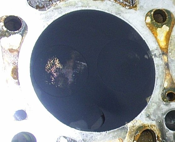

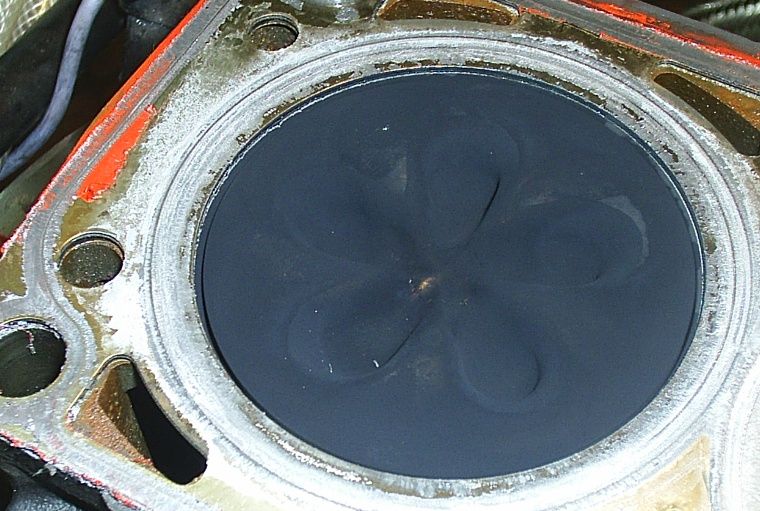

Так и есть, на поверхности камеры сгорания осаждался тонкий слой фуллеренов. После этого двигатель начинал отлично работать, показывая отменную приёмистость. Вы Алексей Геннадьевич, в своих выводах абсолютно правы. Правда "их" не всегда удавалось "выращивать" в камере сгорания. Это направление еще ждёт своего исследователя.
    89,2 КБ · Просмотры: 196
    39,9 КБ · Просмотры: 184
