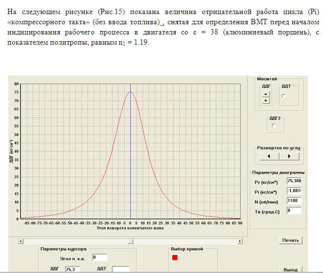

   Но вы мне не ответили на вопрос, почему при тепло изолировании поршня Pz остался на том же уровне. В политропе ли одной здесь дело?
Привожу для наглядности кусочек своей монографии - индицирование "компрессорного такта".

о чем Вы говорили - о подводе тепла при расширении? на политропном участке? Вы ж подводите его при Рconst, с "отстроенной" величиной [ch961], а малые значения n2 - это политропа с подводом теплоты (как правило-за счет догорания) потому и Рi большое (..у нас "Pe" всегда выше...(с).) при "хреноватом" инд. кпд....
вопрос из разряда вовочкиных к марьиванне... спрашиваете про Рz,  на теплоизолированном поршне, а выкладываете ИД с Рс на алюминиевом... Даж не сообщив- атмосферник у Вас аль с наддувом.  На подобные вопросы Вам, пожалуй, только Lewww ответит,  как нибудь витиевато ...
