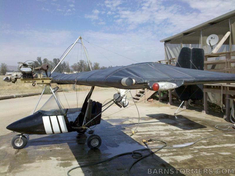

Еще один родственник Fightera - Hurricane
,а здесь его некоторые подробности http://video.yahoo.com/watch/1191893
    69,8 КБ · Просмотры: 250
Спасибо большое за ссылку, там можно увидеть много чего полезного, в том числе что можно перенять  😉
