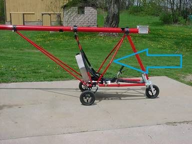

Интересно, а на сколько необходимы вот эти стоечки, которые не присутствуют на Флайтере, но есть на Фантоме ??? С виду конечно выглядит эта конструкция очень даже хорошо и крепко ... и как-то больше вызывает доверие !!!
    20,6 КБ · Просмотры: 257
Эти стойки несомненно привносят большую жесткость и живучесть кабины, случись чего не штатного. Подобные схемные решения в начале ветки уже приводились.
Посадка-высадка станет менее удобной. За все надо платить и выбирать из вариантов.

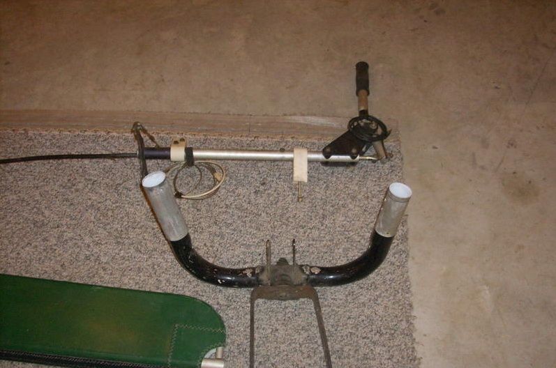

В продолжении изучения опыта Фантома 🙂http://www.phantomaero.com/aircraftschematics.htm
Кажется начинаю понимать, как управления ручка может крепится  😀.
Конечно схемы нечеткие и не всегда информативные, но их много и они явно полезные  :IMHO

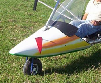

Кстати эти стойка передняя является не основным вариантом, там чаще всего вот такая появляется:
Я наверное все же (пока) остановлюсь на варианте попроще, там где с резиновыми жгутами.
Не совсем понятно как это реализована амортизация на основных стойках:
и похоже у них высота стоек гораздо меньше ...

А вот по ручке

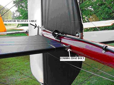

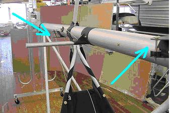

А еще был разговор про угол установки стабилизатора, видно что он тут установлен под углом:
Справедливости ради стоит сказать, что на этой схеме угол установки стаба как раз не очевиден. А вот оригинальные узлы крепления консолей крыла, как раз и могут обеспечивать деградацию оперения.
    19,2 КБ · Просмотры: 268
Да, я тоже обратил сразу на эти узлы, мне они конструктивно больше понравились, более надежные ну и по ним конечно сразу виден этот угол.
А про стабилизатор конечно четко там не определишь, но все же что на рисунке выше, что на рисунке ниже, видно что какой-то угол есть.

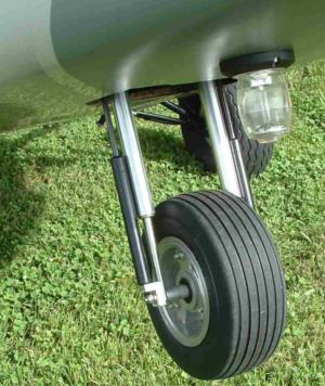

вот пример управляемой передней стойки от Немана, в качестве амортизатора падушка двигателя от ВАЗ2105.
такого типа и на основные можно поставить для маленького самолета. Падушка стоит 80р.

Ну рычажка такая. Задняя труба на втулках стоит(это видно), а передняя за шнур тягает. Хорошо или плохо, это конкретное исполнение, сказать пока мне трудно, но вообще занятно выглядит.
Носовая стойка похабнейшая!
