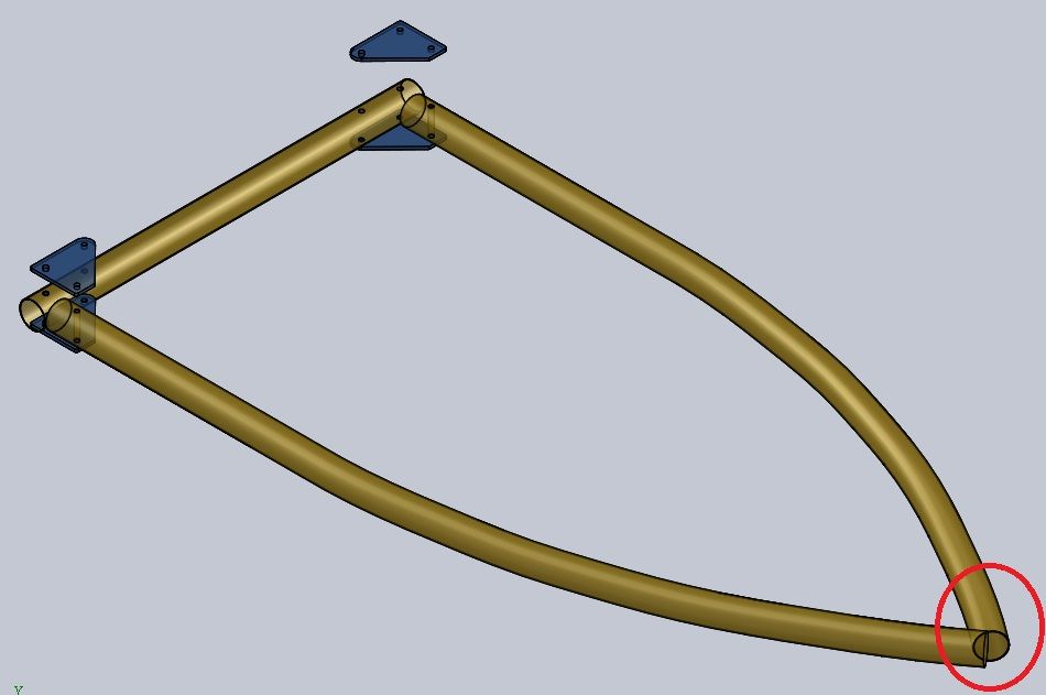

Воспользуюсь для вопроса вашим рисунком, на нем как раз отмечено то что мне нужно:
Вопрос такой, я в солиде построил отдельно эти три детали выделенных красной линией (задняя часть и две боковины), но когда стал соединять их на сборке у меня получилось что эти две боковины немного перекрещиваются в носу самолета, хотя там должны были просто соприкоснутся, это я не правильно построил или у вас тоже так получалось и вы переделывали что бы нормально стыковалось в месте где передняя стойка крепится ???
И еще вопрос, кто-нибудь знает название профиля который используется в данном самолете ???
На картинке ниже то что получается у меня если строить по чертежам.
    37,1 КБ · Просмотры: 248

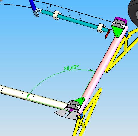

Уверен, что когда будете гнуть эту трубу, то особо точный размер трудно будет соблюсти. В любом случае есть два варианта, согнуть их так, что бы они соприкоснулись, или забить на прямой угол и сделать как в реальности получится. Мне было в лом перерисовывать с требуемым изгибом. Соприкоснул и пускай угол 88,62. СОбственно почему он должен быть 90?  На что он может вообще повлиять??? Как мне представляется, ни на что  :IMHO

Деталь Rear Link Plate просчитана так что если сделать сопряжение по ее отверстия трубы будут перпендикулярны, а иначе они будут просто пересекаться уже не в носу, а в этих двух углах. Установив такой угол, не равный 90, вы наверное очень сильно приблизив заметите что боковая и задняя трубы стали пересекаться, ну это в принципе действительно не столь критичный вопрос как от этого избавится, я спросил для того что бы понять это я не правильно построил или так и есть, спасибо за ответ 🙂
А вот деталь Wing strut link plate, которая соединяет фюзеляж с подкосами (сиреневая на вашем рисунке выше) под каким углом должна загибаться, а то в чертежах этого нет, а крылья у меня не готовы еще что бы измерить этот угол.

Как уже упоминал, модель сырая, недоделанная и с косяками. В частности упомянутый угол подобран методом научного тыка и последовательных приближений. На мои сопряжения солид ругается не прекращая и т.д. Короче это черновик , а не критерий истины. Чем больше всего собиралось, тем больше нюансов вылезает, требующих повышения квалификации и знаний в работе с прогой. Опять же, по жизни, согнуть с точностью в долях или даже просто в градусах надо суметь. Подкосы подбираются с  учетом установочного угла крыла. Одним словом в модели, все равно надо аккуратно сделать все детали, а потом в большой сборке собирать и подгонять по месту, редактирую и корректируя по сборке исходные детали.

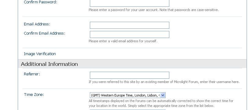

http://www.microlightforum.com/register.php?s=6a77a2c276c2c8a3baede4551f666056& Нужно ввести в поле текст с картинки. Картинка с сайта взята для примера, там каждый раз вылазит разная, а в случае ошибки ввода текста как раз и ругается, что текст с картинки не прописан.
    9,9 КБ · Просмотры: 212
Повторить пароль для входа на сайт
Ввести адрес электронной почты
Повторить адрес электронной почты
Указать, если кто из членов форума привел вас туда, можно пропустить
Выбрать временную зону
После ввода всех данных и отправки их на сайт заглянуть в электронную почту, ту, которая была указана, и продолжить регистрацию.
Если не видно картинки, то тнужно посмотреть в настройках браузера, разрешено ли их отображение и разрешены ли сценарии ява скрипт.

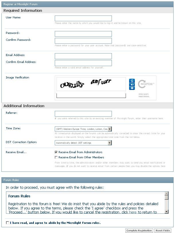

Исправления не работают, поэтому приходится давать второе сообщенние, сперва не понял в чем проблема. Вот как полностью выглядит страница регистрации:
    74,6 КБ · Просмотры: 175
Ага, у меня точно так же выглядит страница регистрации, все прописал и успешно зарегистрировался 🙂
А действительно не работают исправления 🙁
В общем Хboct, если так и не получится, пришлите мне личным сообщением какой ник ввести, временный пароль и ящик, я просто пройду регистрацию за вас, а вы потом поменяете пароль и все 🙂
Похоже, что гуглевский автоматический переводчик глюки наводит. После его отключения и обновления страницы все случилось 🙂 Можно пробовать поискать выходы на владельцев и знатоков.  😀
