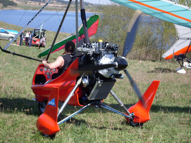

Я проэкспериментировал от " Оки". Хотелось покомпактнее. Очень жаркой погоды ещё небыло, но пока  при +20 хватает.

Вадим привет ставь радиатор от восьверки  от оки будет мал  в жару будет греться нижнии патрубок на вход в двигатель в помпу,обязательно малыи круг и с  верхнеи точки делаи штуцер для выхода воздуха в расширительныи бак.
Нравится мне Ваш глушак на фото.! Интересно, что там внутри, он только отводит выхлоп, или глушит его тоже.?
На снимке не видно,внизу обязательно стоит мощная опора.Без неё никак. Внутри никаких перегородок,только один "грибок".Вход под него с двух сторон.Выхлоп очень мягкий и никакого подпора газам.
На радиатор направлен поток тремя  воздухозаборниками.Если в жару объёма радиатора не хватит,поставлю от Таврии.Крепёж абсолютно одинаковый.

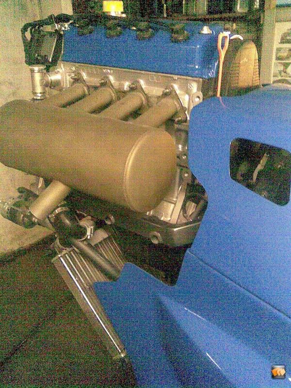

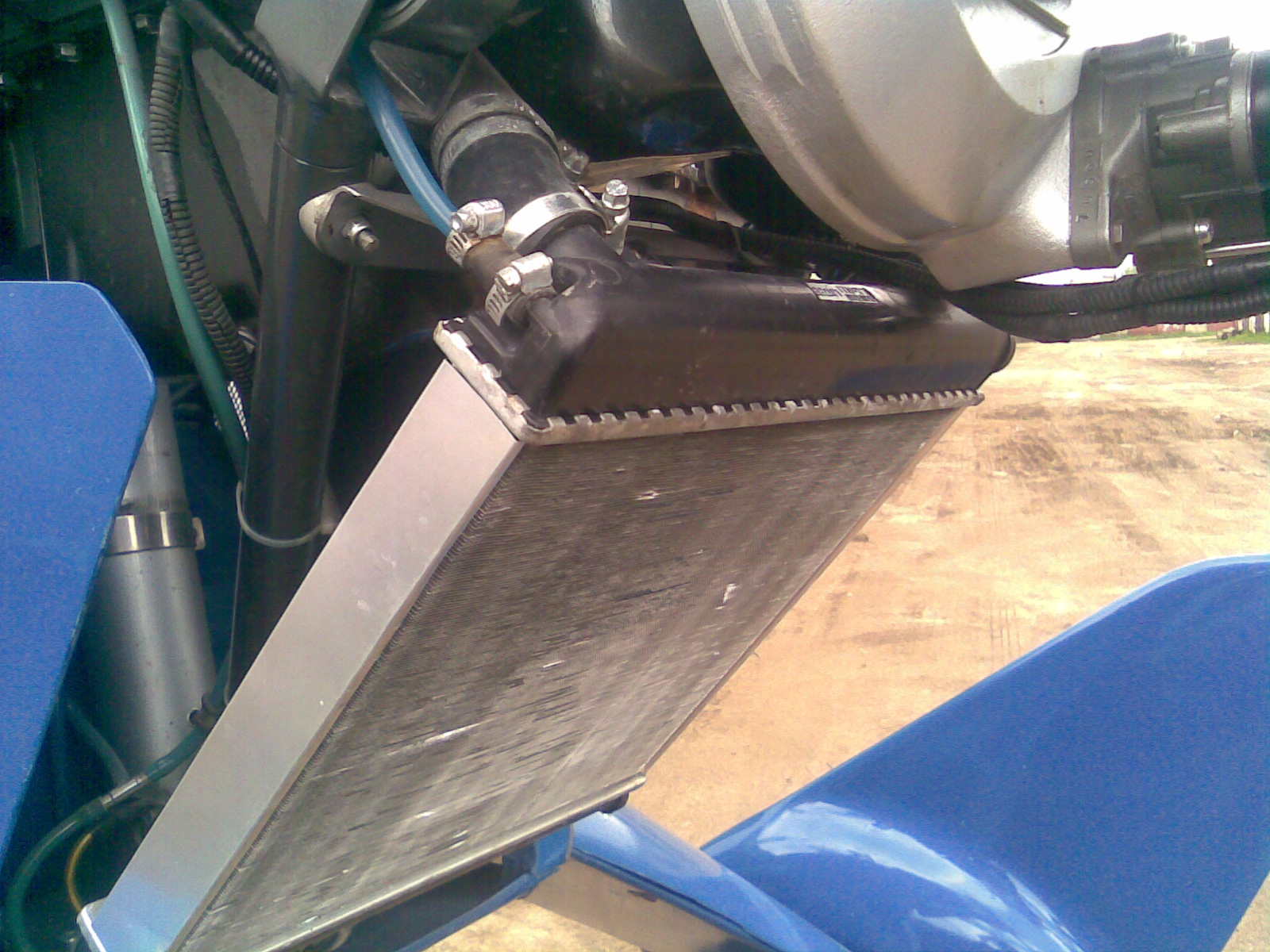

    145,1 КБ · Просмотры: 205
Семеныч у вас аерос2.
собирал такой с р582 с радиатором в тоннеле.
родной радиатор от ставриды стоял закрепленный к обтекателю в 4х точках. обтекатель конструкция разгруженная. радиатор в ней никто не крутит.
но наши телеги он может  стать только между основной рамой и моторамой. те как у вас.
и хотя у вас радиатор висит на резинках- моторама его крутит. на самом радиаторе никаких усилений у вас нет. раз он живет при этом- такое решение возможно.

совет бывалого- лучше радиатор помещать в корпус, склепанный из алюминиевых уголков, чтобы избежать не сойственных ему нагрузок
