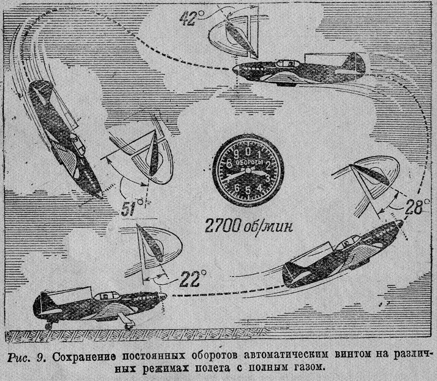

и еще буду признателен, если поможете понять, почему скорость вращения винта должна быть 2300-2700 об/мин, а не больше? возможно ли канарду уменьшить дистанцию взлета и посадки?
Потому-что это "нормальная" скорость вращения винтов - где угловая скорость "кончика" лопасти винта не должна превысить скорость звука. Чем больше диаметр винта, тем меньше должна быть скорость его вращения.

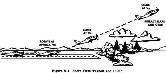

Всё можно, но это будет "стоить" чего-то, в прочем как и всё в авиации - везде должен быть компромисс. Канард, как и реактивный самолёт имеет большую скорость на взлёте и посадке(а соответственно и дистанцию разбега/пробега), чем классический винтовой(с винтом спереди - тянущим) самолёт, где струя воздуха от винта обдувает рулевые поверхности(особенно РВ) и крыло самолёта, тем самым увеличивает подъёмную силу крыла и улучшает работу воздушных рулей хвостового оперения. А у канарда винт толкающий и обдува крыла и рулей высоты он не создаёт.
Есть и ещё одна проблема у канарда - его нельзя вывести на большие углы тангажа на взлёте и особенно на посадке - так как есть большая вероятность "зацепить" винтом землю, поэтому все канарды взлетают и садятся с меньшими углами тангажа, чем обычные самолёты с тянущим винтом и соответственно имею большие взлётно-посадочные дистанции. Уменьшить взлётную дистанцию на канарде можно, увеличив мощность двигателя, а это лишний вес и повышенный расход горючего и это будет компромиссом.

  Почему обороты винта ограничены 2700 об/мин. Прежде всего это связано с созданием тяги. Винт создает тягу. Это сила передающая вращение вала двигателя на которую насажен винт в поток воздуха способного тянуть сам двигатель фюзеляж с пассажирами и пилотом и конечно же весь самолет за собой. Система привода винта называется Силовая Установка. Как это происходит физически: вспомните правило буравчика. Винт = это и есть буравчик.Кроме скорости вращения имеет значение шаг винта, это угол наклона плоскости поверхности винта к вертикали. Лопостями своими винт "вбуравливается" в воздушную массу Чем выше угол наклона к вертикальной плоскости тем быстрее вбуравливается. И если лопасти располагаются строго вертикально (параллельно вертикальной плоскости) винт не "вбуравливается" совсем  Он себе крутится и ничего не происходит. Экспериментально за много лет создания аэродинамики сошлись в следующем допущении
Здесь Вы написали полный бред про максимальные обороты винта ;D Вся Ваша "ляпуха" об винте изменяемого шага(ВИШ).

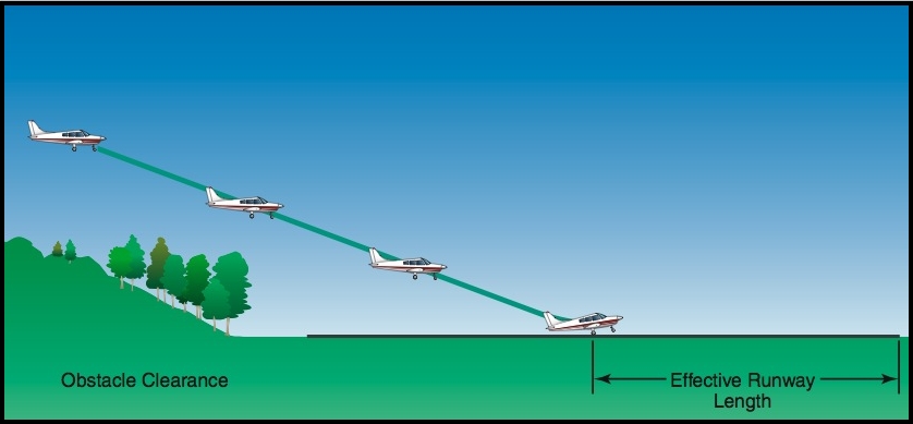

Что касается разбега пробега и дистанции на взлет и на посадку самолетов Канард. По своей аэродинамике - это очень быстрые самолеты. Для них при той же мощности двигателя при том же винте за счет улучшенной конфигурации схемы скорость обычно на десятки километров в час выше. А это значит что разогнать и остановить такой самолет до этих скоростей ой как не просто. Траектория "классической схемы" такова:
Самолет набирает скорость Vx (отрыва) когда мы начинаем (при помощи стабилизатора который находится в хвостовом оперении) тянуть штурвал "на себя" , горизонтальное оперение "толкает" весь самолет (заднюю часть) вниз, винт устремляется в небо и самолет взлетает.
При посадке "классической схемы" мы делаем то же самое: мы снижаем скорость и тянем штурвал "на себя" в этом случае самолет замедляет полет и для пробега ему вполне хватает сотни (к примеру) метров
..Здесь Вы написали полный бред про максимальные обороты винта
Но ви ж меня понималь как том писяль на риском язаки
То есть Вы же поняли о чем я . Я хорошо Вас понял о том что обороты определены скоростью на самом кончике винта и если винт вращается со скоростью 3000 об мин , то кончик улетит в сверхзвуковое пространство и нас оглушит взрывом. Правильно я Вас понял?
Да так вот вернемся к Канардам. У канардов троектория взлета посадки совершенно другая. Они не могут "опускать хвост" его там просто нет. Они должны поднимать "нос" С той же самой целью. Замедление полета при посадке или отрыв при взлете. НО... если задирать у канарда "нос" канард очень быстро полетит вверх и.... кувыркнется через голову.

я то такие вещи понимаю, что взлет и посадка на разных типах схем разная, но если увеличить площадь крыла на канарде, ведь посадочно-взлетные характеристики тоже улучшатся?
Не взрывом. а резким падением КПД винта! Вы думаете почему у ротора вертолёта такие маленькие обороты? Правильно - потому-что диаметр НВ большой 😉
Конечно, но это опять будет компромиссом - вес увеличится, аэродинамическое сопротивление тоже, а это приведёт к уменьшению скорости полёта и всех остальных ЛТХ самолёта.
Я уже Вам несколько раз сказал, что в авиации что-то просто так не бывает. Что-то хочешь улучшить, значит что-то другое пострадает - всегда должен быть компромисс!
