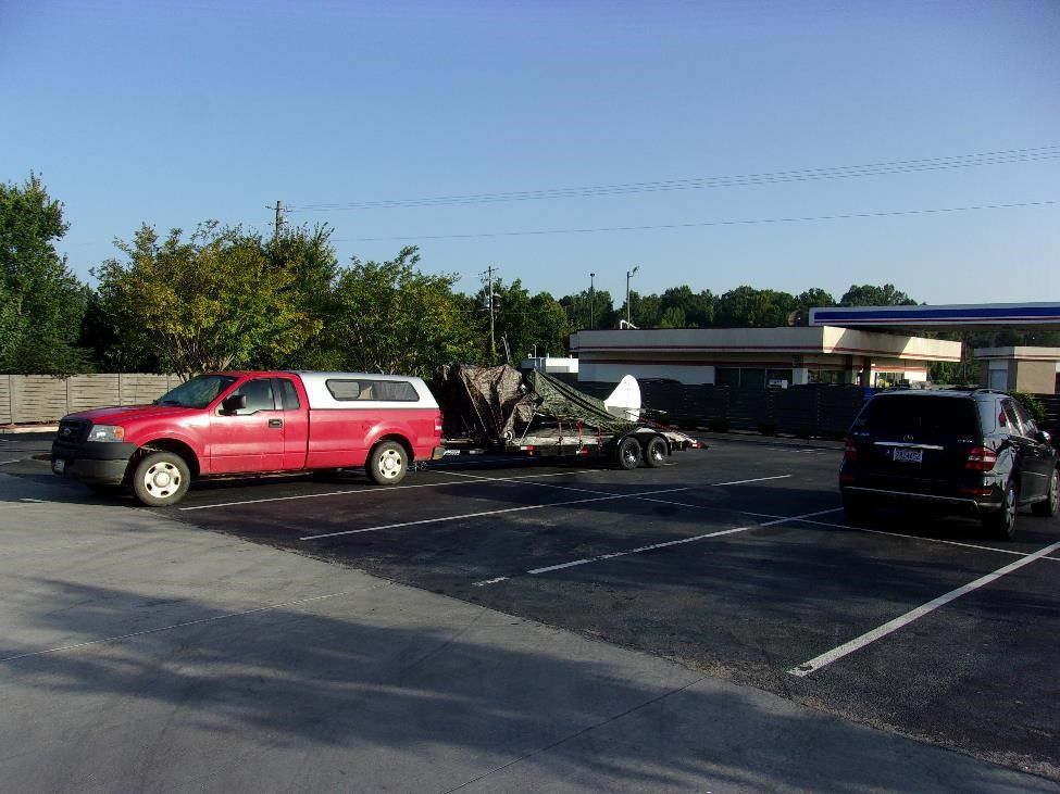

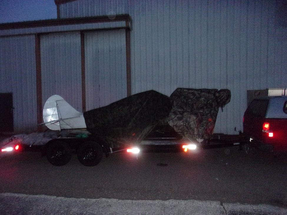

Это элемент Вашего Больного воображения. Я лично знаю совершенно другого человека под ником А.Веггер. Это Ваш Покорный Слуга (Народа). Имеет Два высших образования , четверых детей двоих внуков. Женат , Живет в Бостоне Штат Массачусеттс, Работает в сфере обеспечения Систем Автоматизрованного Управления Производством. Занимается созданем и продвижением на рынок элементов авационной техники Один из его проектов сейчас в пути Вот он

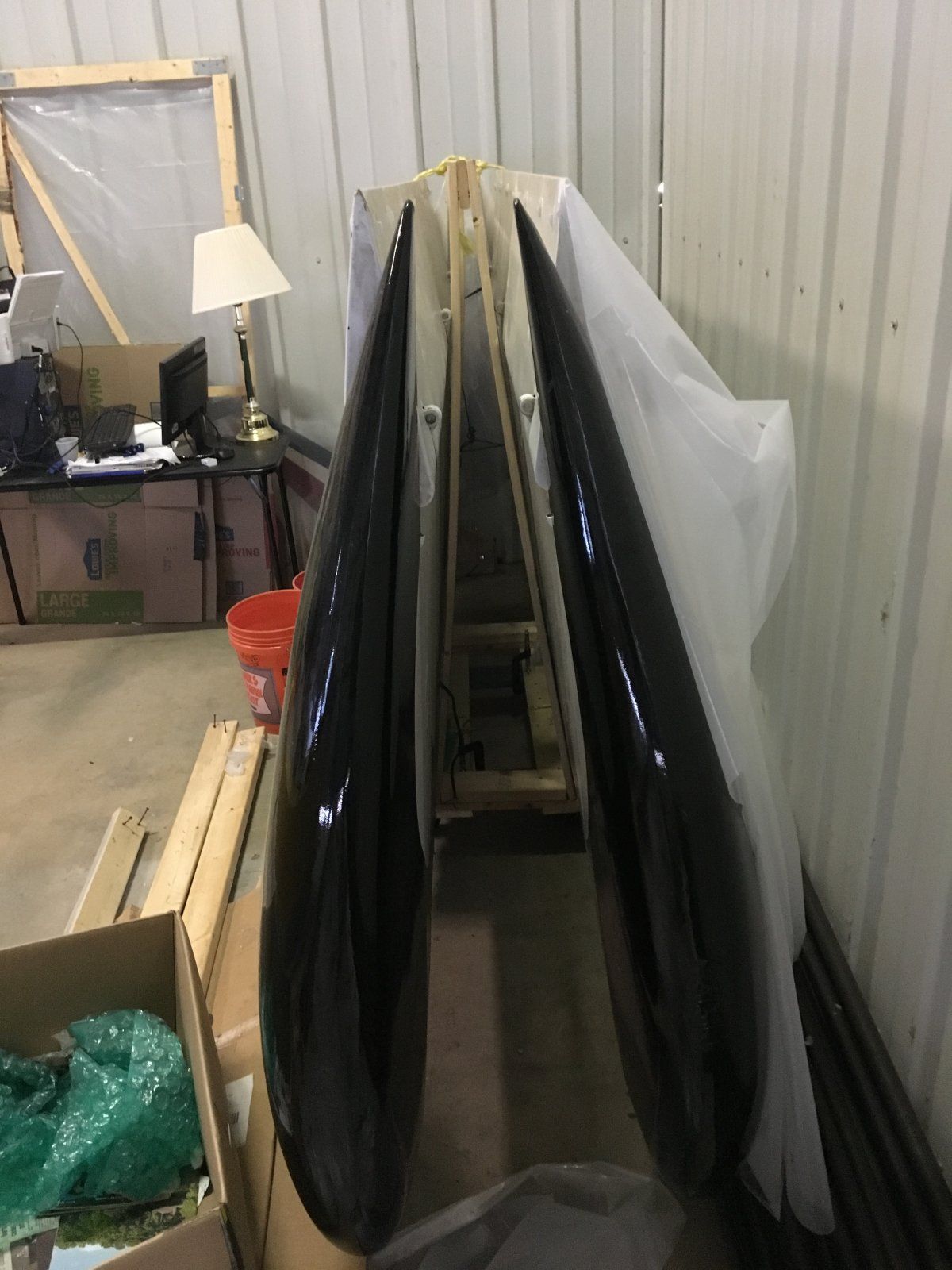

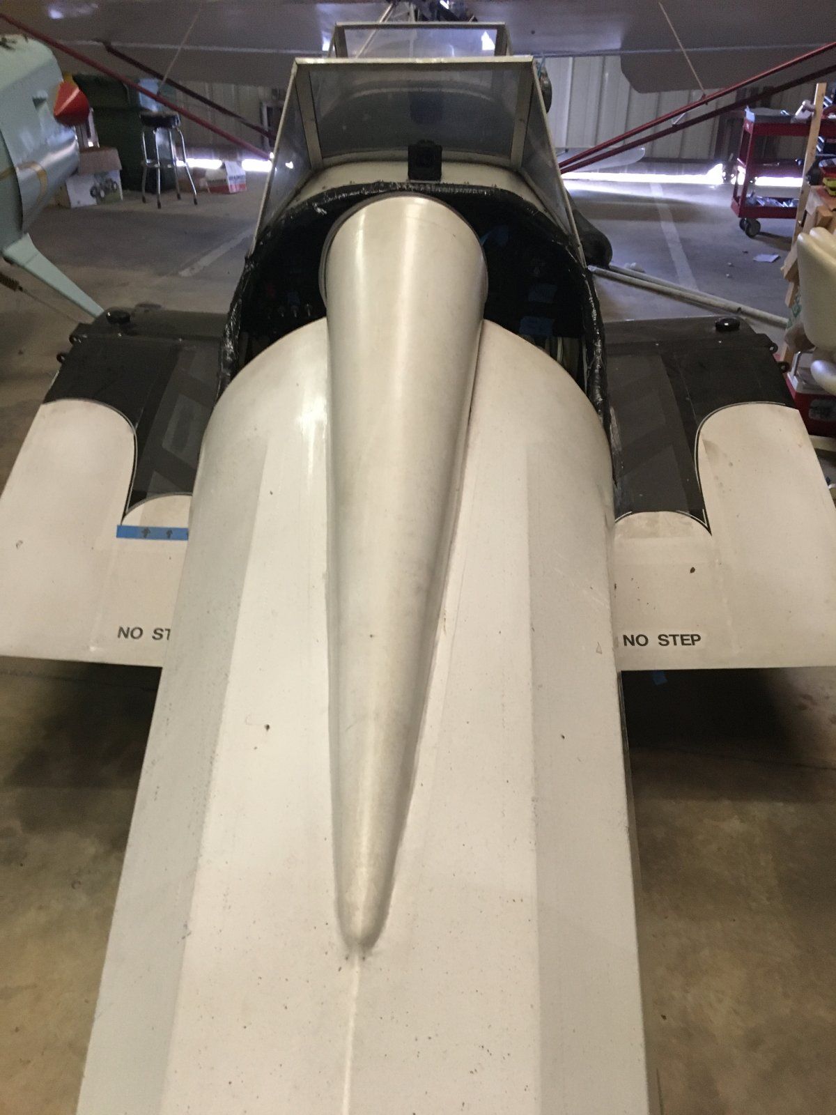

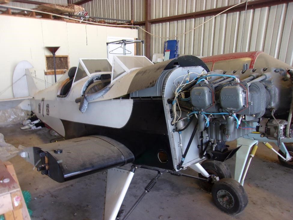

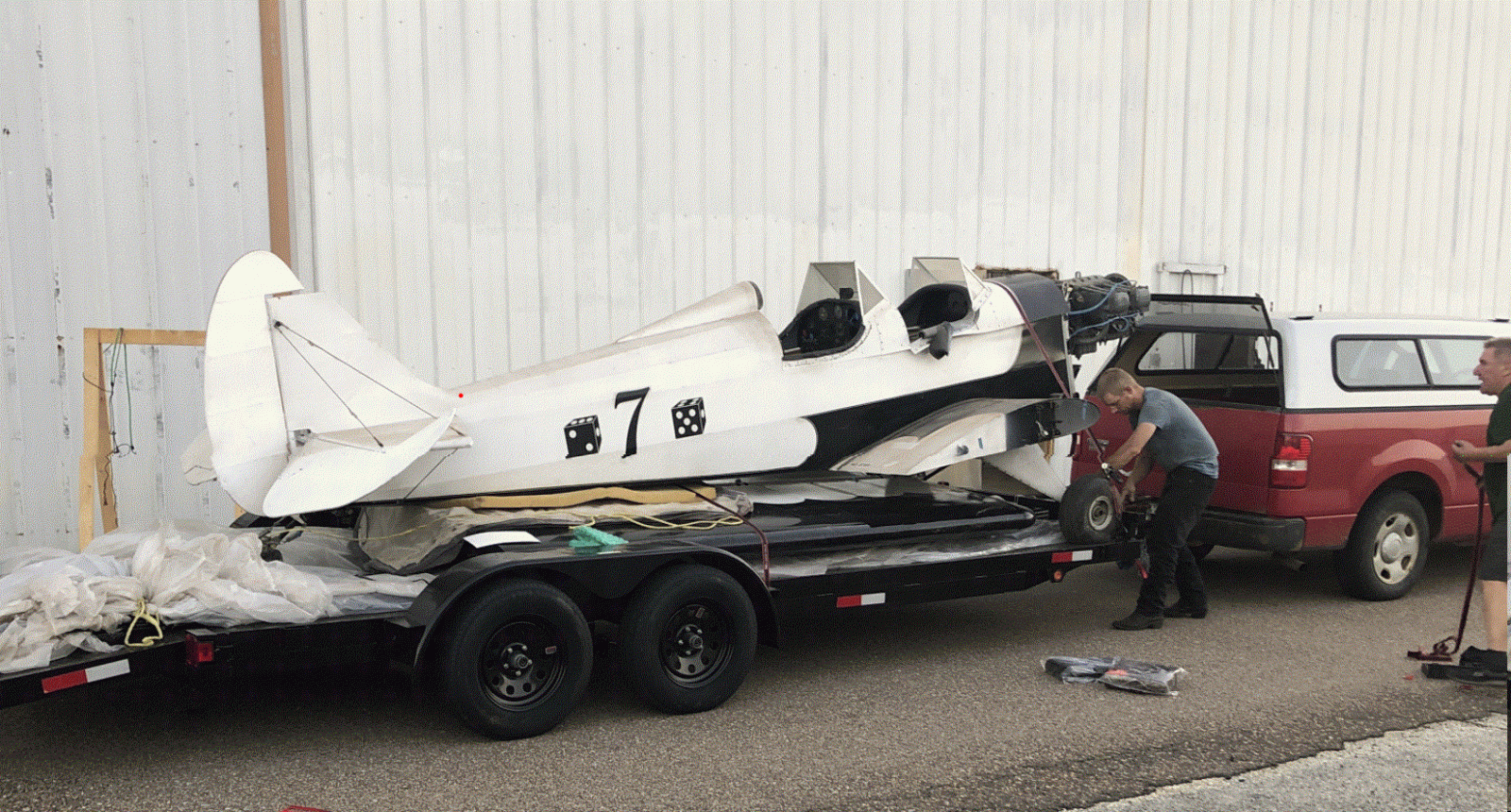

Совершенно верно - Это мой старый проект со времен начала исследований в КИТ-о индустрии Называется Спортстер (and his buddy Spacewalker II). Такой же самолетик на моей аватарке. У него очень древняя и интересная история мы хотим все таки завершить этот проект для чего и собираем все необходмые элементы по всей стране. Планируем вместе с моим Австралийским Партнером Нилом Данстином представить КИТ-ы на Ошкош -2021
